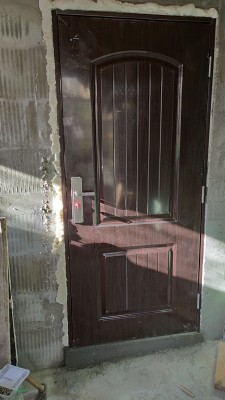

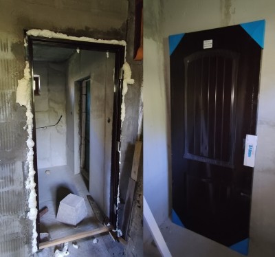

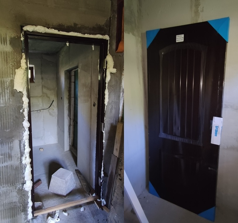

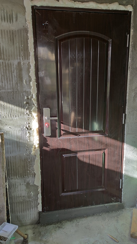

Монтирах касата на вратата - евтина китайска врата.
Имам дърво. Мислех сам да си я правя, но не ми стига времето за всичко.
А китайската врата има няколко предимства
- за 150 лв си има всичко (каса, крило, брава), само няколко дюбела съм купил допълнително;
- може да се монтира всякак (ляво/дясно/навътре/навънка).
Повечето врати имат фиксиран монтаж и са точно обратното, на това което ми трябва.
Ясно е, че не е много здрава, но то и не ми трябва. Другите ми врати са доста по-слаби. Ако някой напира да влезе, ще избере най-лесната.
Димитър Димов - специалист
Някой ако иска да влезе,ще намери начин да влезе.Така че важното е че вратата те устройва,а това че няма как да се опазиш от ''айдуците'' е друг въпрос.
kborisov - специалист
Вратата май е предназначена за монтаж върху дървена основа, та малко импровизирах, но пасна добре.
От комплекта всичко е функционално, с изключение на винтовете за закрепване на крилото. Нещо като алуминий - пълен боклук, нито един не можах да завия. Сложих обикновени винтове за дърво.
Планката за резетата също дойде излишна засега, заради приложените винтове. По нататък може да и намеря правилните крепежи.

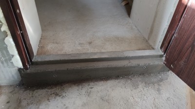

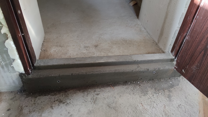

В комплекта няма долен праг, та го отлях от бетон:
И с това приключих сезона.

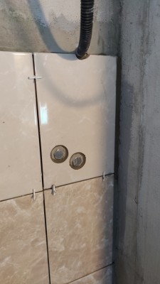

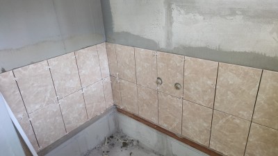

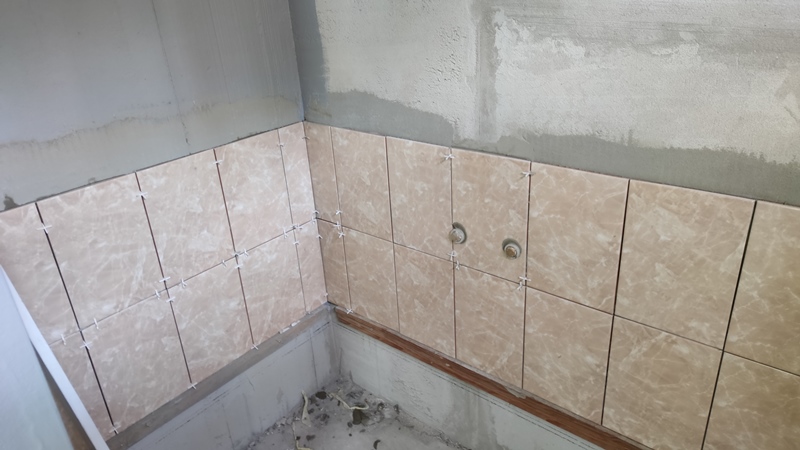

Обаче се захванах с банята, че по-важна. Има несъвършенства, но като за първи път е добре:

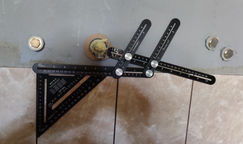

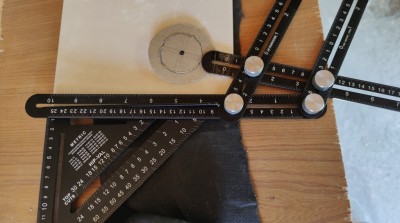

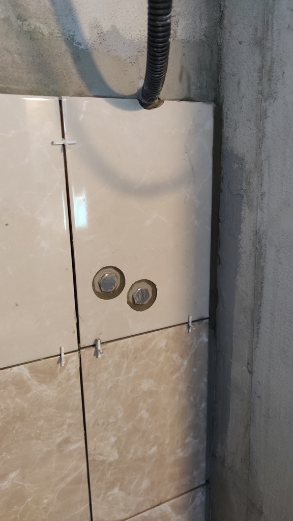

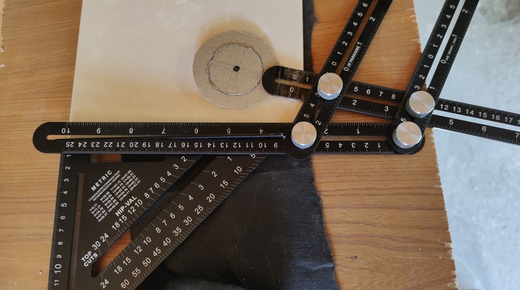

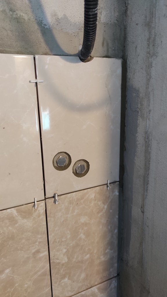

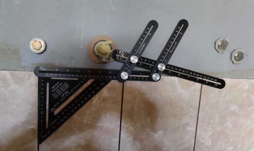

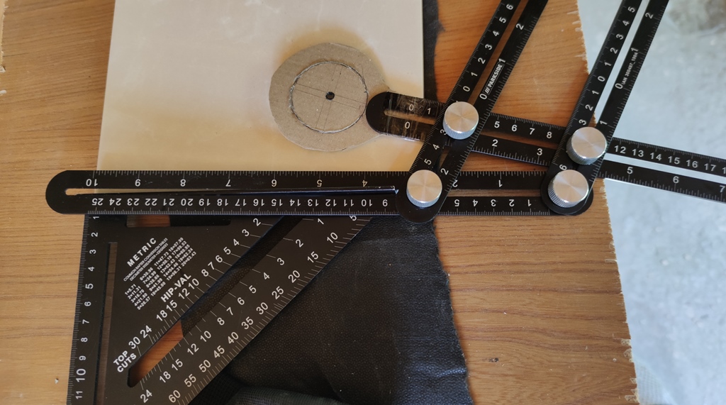

Таман станах добър с отворите и те свършиха.
Вземане на положението на отвора:
Пренасяне на плочката:
Резултат:

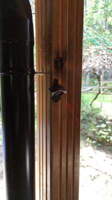

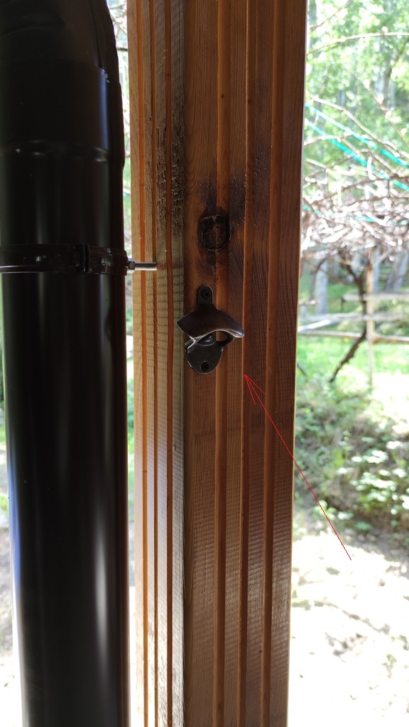

А най-важното е човек да има къде да си отваря бирата:
шоп - майстор
Браво!
Бавно, но сигурно напредваш.
Успеи!
