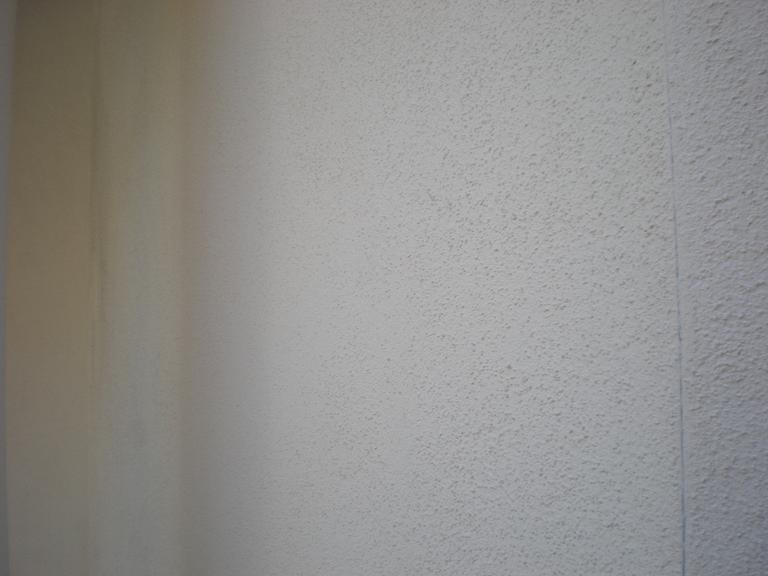

Като изключим хоросана с какво друго мога да си измажа оградата. Приемам всякакви съвети и идеи за материали. Оградата е от бетонни блокчета на височина около 2 м.

Може и с кал и плява да измажеш. Вместо плява може да сложиш козя козина, но с плявата си е по-класическо.
Иначе щом не ти се забъркват разни разтвори си купи машинна мазилка на циментова основа. Не слагай на гипсова, че догодина пак ще мажеш.
И нищо че е машинна, може да се нанася и на ръка. И то на тънък слой, колкото да подравниш и загладиш. И като почне да засъхва колкото да не ти лепи по пръстите като пипнеш почваш с пердашка или маламашка или там как му викат, само че от тези с гъбата. Демек топиш у водица и после въртиш в кръг и те така.
Накрая ще се получи като на снимката.

Аз поставих на неизмзаната тухлена ограда цокъл от гнаис и нагоре стериопор 1 см, дюбели,мрежа,шпаковах(класическа изолация) и стана чудесно много по бързо и лесно и маи по евтино от това да го замазвам с вар.Надявам се да е и здравичко и да нямам проблеми.

Илиян Илиев™ написа:Може и с кал и плява да измажеш. Вместо плява може да сложиш козя козина, но с плявата си е по-класическо.Илияне, без да се заяждам, но това на снимката не е помирисвало пердашка, това е пръскана мазилка, я с метла, я с машина, а и не е изпръскана добре.
За другите работи си прав.

Тук можеш да прочетеш колко е пръскана.
http://www.napravisam.bg/forum/viewtopic.php?t=13511
Описал съм полуподробно.
п.п. А това за метлата не го споменавай повече, че ще ти се смеят и врабчетата.
