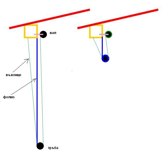

Но как да направя механизма за навиване
http://duk-1.com/wp-content/uploads/201 ... C01552.jpg
мислех да ползвам някаква тръба която да влиза хубаво във два лагера. За самите лагери да намеря друга тръба в която да лагеруват и да могат да се закачат на гредата, и със едни такива зъбни колелца да свържа манивелата.
http://www.radina-m.com/images/kolelo-zabno-konusno.jpg
но незнам колко тежи цялато това нещо и как ще се върти , и какво предавателно число е най удачно да се ползва.
тръбата е само намазана със лепило ще е достатъчно ли да държи платното. Както и можели да се остави нещо като врата , или просто на едно място нетрябва да стига до край.

Мислил съм за подобен механизъм, но колкото по-сложен е толкова по-несигурен ми изглежда. Погледни схемата - ако намотаваме въженцето на вала, то около тръбата ще се намотава фолиото. Валът може да се задвижва по най-различен начин.

твоята идея ми се вижда по сложна. Въжето ще приплъзва на долната тръба и няма да се върти със скоростта с която се повдига на горе и ще провисва. Според мен няма нужда да измисляме топлата вода като те вече са го направили.
Механизмите които ползват за тези щори са да са залепени за вал който го закачаш горе за гредата или тавата , въртейки вала навиваш направо платното на него. Няма смисъл да въртиш 2 и да предващ движението между тях със въже. Тоя вариант е удачен ако ще прибираш плоскост на горе ( за гаражна врата или нещо такова)
идеята е защо ползват такъв механизъм
http://media.snimka.bg/6074/018402500-big.jpg (снимката е примерна просто искам да покажа начина на предаване на въртеливото движение)
а не използват две конусни зъбни колела
http://www.radina-m.com/images/kolelo-z ... algear.jpg
според мен със конусните зъбни колела ще е най елеменатрно , трябва само да се спази перпендиколярноста на вала (на който по някакъв начин е закрепено платното) и манивелата с която въртиш.
защото така се намалят предавателното число и усилието, а и няма нужда от законтрящ механизъм. Ако ползваш еднакви з. колела ще трябва да връзваш дръжката, с която навиваш, защото ще се размотава само.
ако фи-то на вала е по-малък от фи-то на тръбата, няма да има проблем. Още повече, че с намотаване на фолиото диаметъра на тръбата ще става по-голям.

това което говориш ти е осъществимо при голяма съпротивление на вала и на въжето, но тръбата като стане по тежка на въжето ще му е по лесно да се приплъзне по тръбата отколкото да я завърти.
предавателното число не ми сля че е проблем , просто се слага по малко зъбно колело. Действително по техния начин ще получат по голямо предавателно число.
