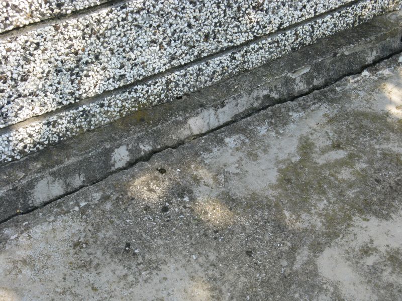

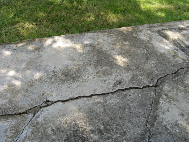

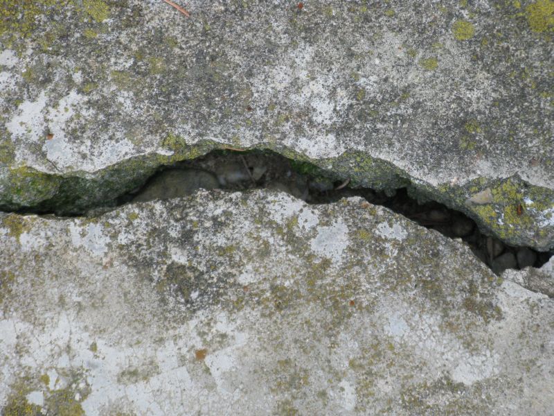

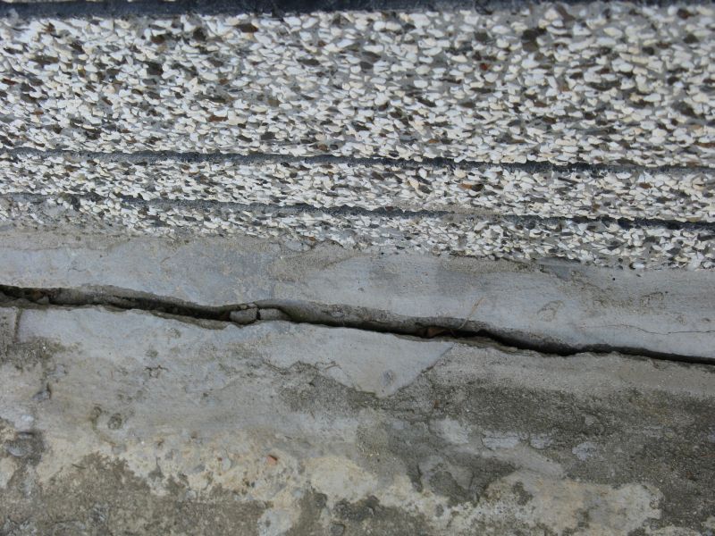

Не знам дали точно тук трябва да попитам, но да пробвам... така, имаме една вила, около която е направен бетонов тротоар, в който за съжаление не е слагана арматура. В резултат на това, на някои места се образуват пукнатини, които при запълване с бетон, пак се напукват. Имате ли идея, какво може да се направи за тях? Самият бетон иначе е доста здрав - за около 25 години, не е мръднал, в смисъл не се рони...
Прилагам и снимков материал.
Благодаря предварително!

освен да го махнеш или налееш нова плоча отгоре, този път с арматура :?
Да не би да е нестабилно отдолу (води, свлачище...)
Няма свлачище, там почвата е глинеста и като се засуши и самата земя се напуква долу-горе по същият начин, а през зимата като влиза вода в пукнатините и замръзне - ясно ви е...
Това да се отлее наново...да, на някои места е удачно, но има ли някаква смес, с която да се запълнят пукнатините, която да е по-издържлива?

а пречи ли нещо върху тези направо да се излеят нови пътеки с арматура... ако терена позволява :)
Пречи единствено това, че ще стане много високо нивото на тротоара... имам го, като идея, но просто самият бетон е доста здрав (като изключим пукнатините), а съм виждал как отлят преди няколко години бетон се рони... имам чувството, че циментът преди 20 г. е бил по-качествен... както и да е, в една друга тема, един колега има сходен проблем и казва, че ще използва битум да запълни пукнатините, защото е еластичен и може да обира движенията... та нещо подобно исках да чуя, ясно е, че винаги може да се сложи отгоре арматура и да се излее наново...
