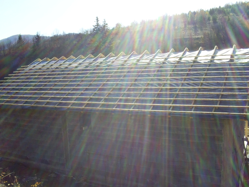

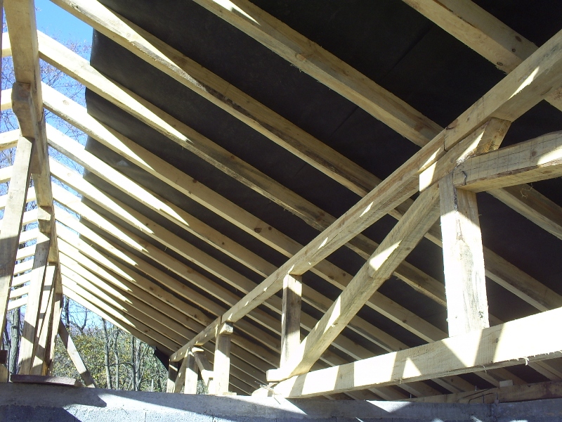

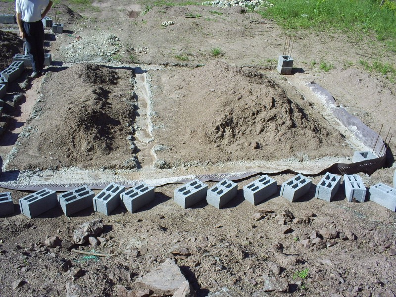

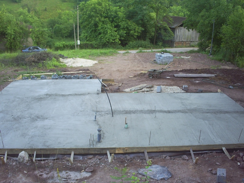

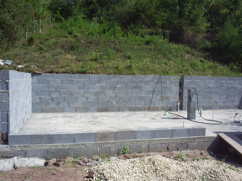

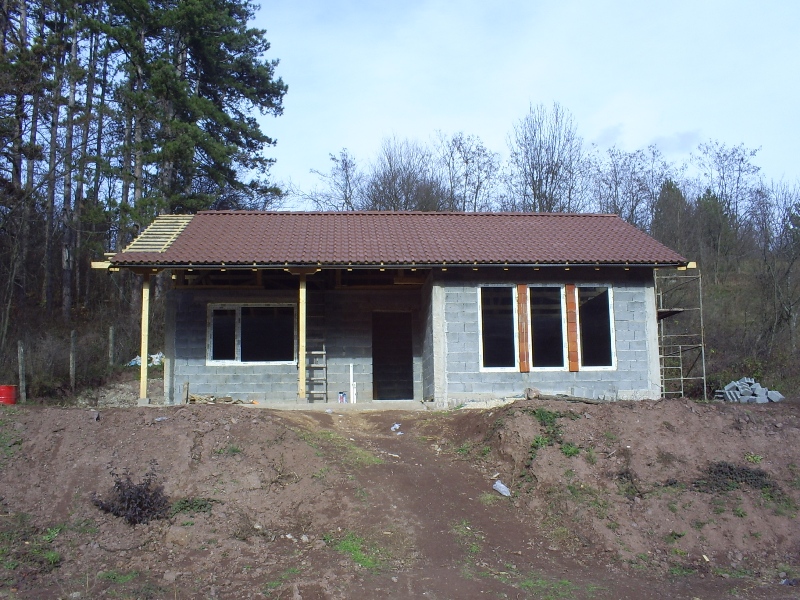

Това сътворих летото, разбира се не без помощ от Приятели.
dechev - специалист
dechev - специалист
dechev - специалист
Обърках реда на снимките, ма става ясно......

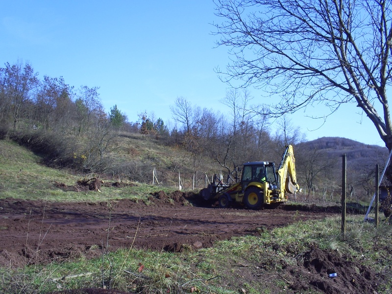

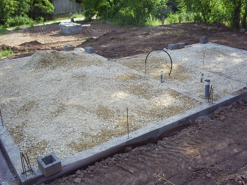

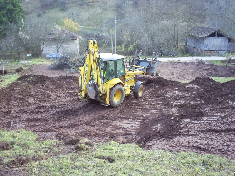

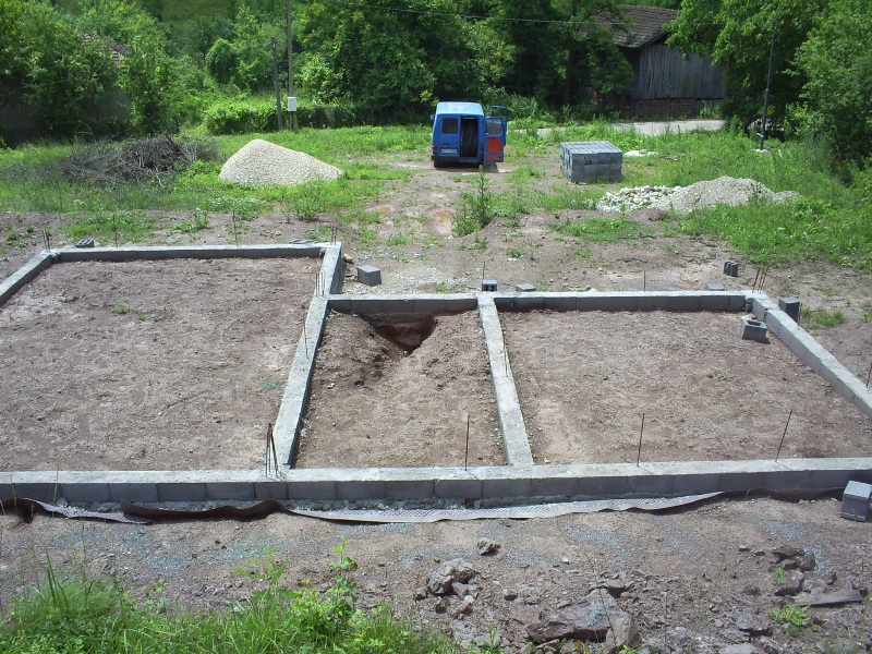

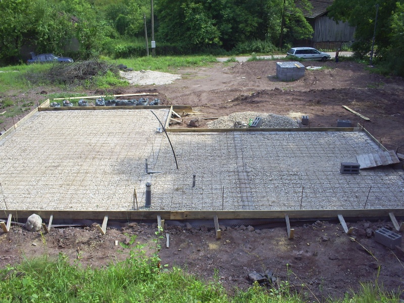

Първа копка

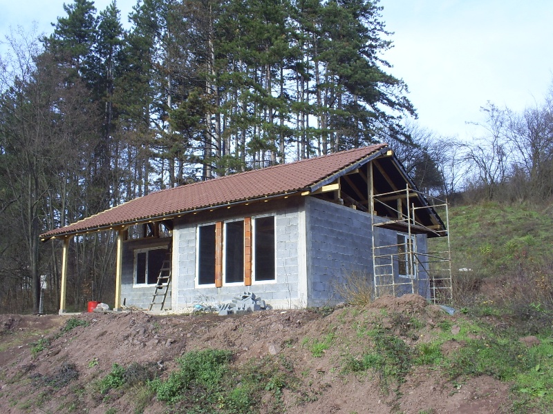

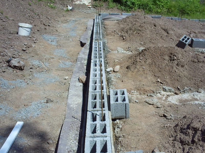

EDI - майстор

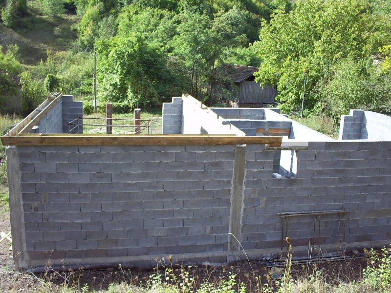

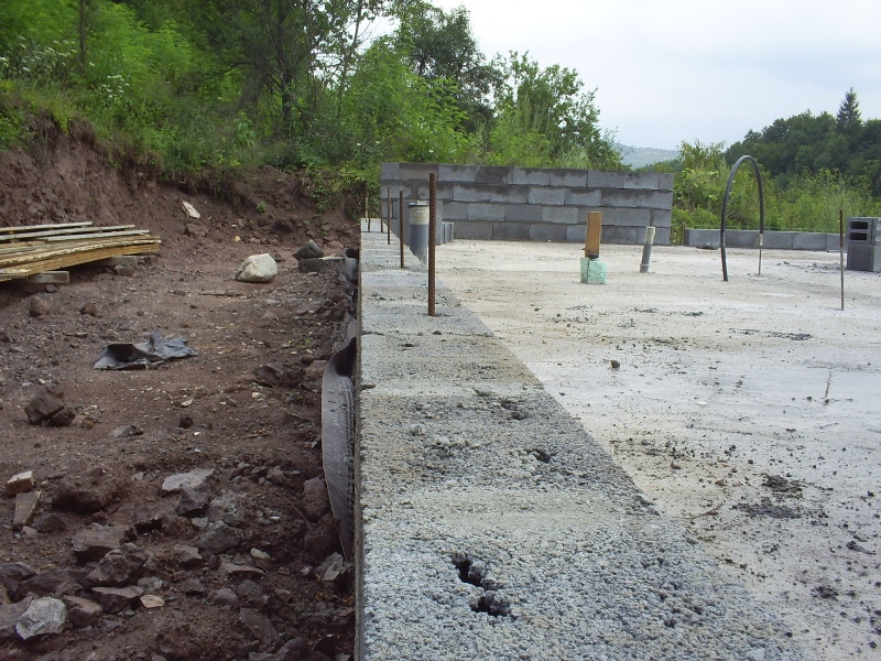

Добре върви.Само ти трябва добра изолация на бетонните блокове, защото зимата ще има студ на кутийки. :)

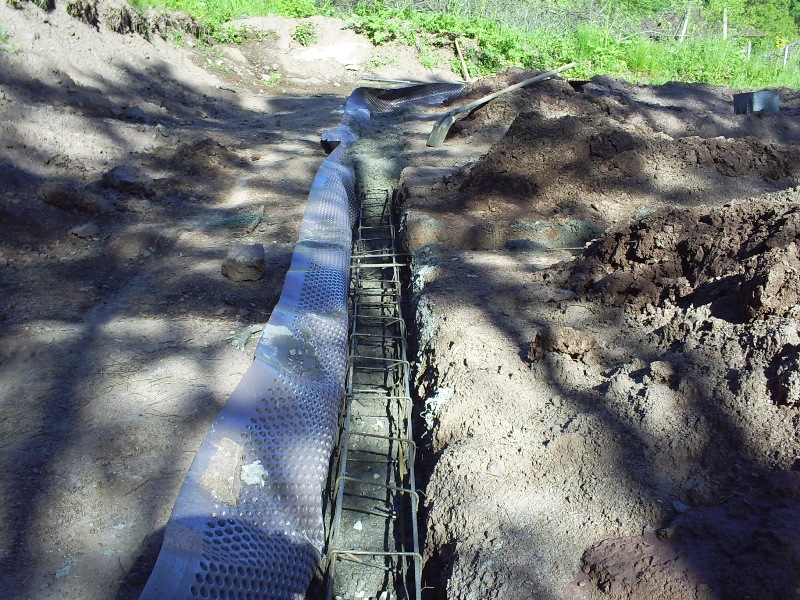

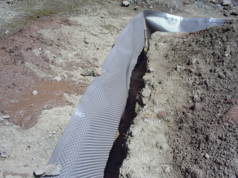

complast - специалист
Всичко ми е ясно,само не можах да сетя защо е пъпчивия полиетилен.
ceco78 - специалист
Колега ако нее тайна горе долу като пари колко стъпи ?Че мисля и аз на село да направя нещо подобно , та искам да си направя сметката.
dechev - специалист

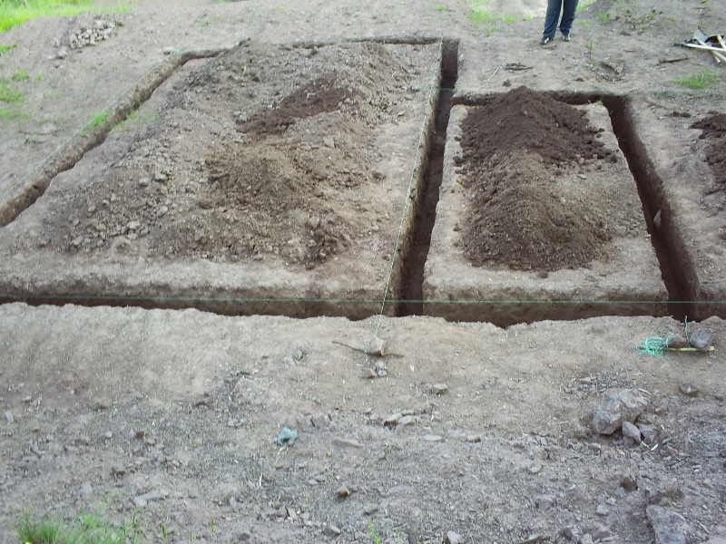

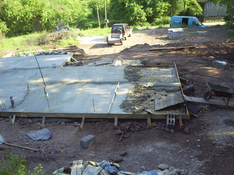

До тука 10, у лева разбира се, като 1000 за ток и още толкова на багер за 2 дена да го терасира.Към komplast фундалина уж за неква хидроизолация на основите.
dechev - специалист
Към 60 кв. а за блокчетата бетонни са незнам точно кво и по колко се смесва размерите са Д400 Ш200 В190 тегло 17кг. цена 1,45 в кв/м влизат 12,5бр.
Johny - майстор
Браво! Но като гледам колко работа те чака..... Здраве да има, другото ще се оправи.
