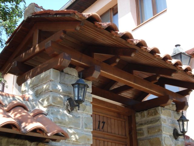

Аз не мога да ти дам голям съве за дървените порти ,защото се занимавам с метал.В темата за ремонт на една плевня тук във форума може да видиш дървената врата която си изработих сам за къщата.Там тънката част е че носещата конструкция е от метал ,най общо казано метална решетъчна врата и отгоре облицована с дървени талпи.Иначе ако е само дърво сигурно щеше да ми пропадне вратата
torbalan - Дървен философ
http://picasaweb.google.com/dimitar.j.s ... 4871836818
не е задължително да пропадне...
само в ъглите има метално укрепване...
обаче всяко парче от вратата е хванато за съседните с дълги винтове за дърво...
