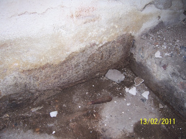

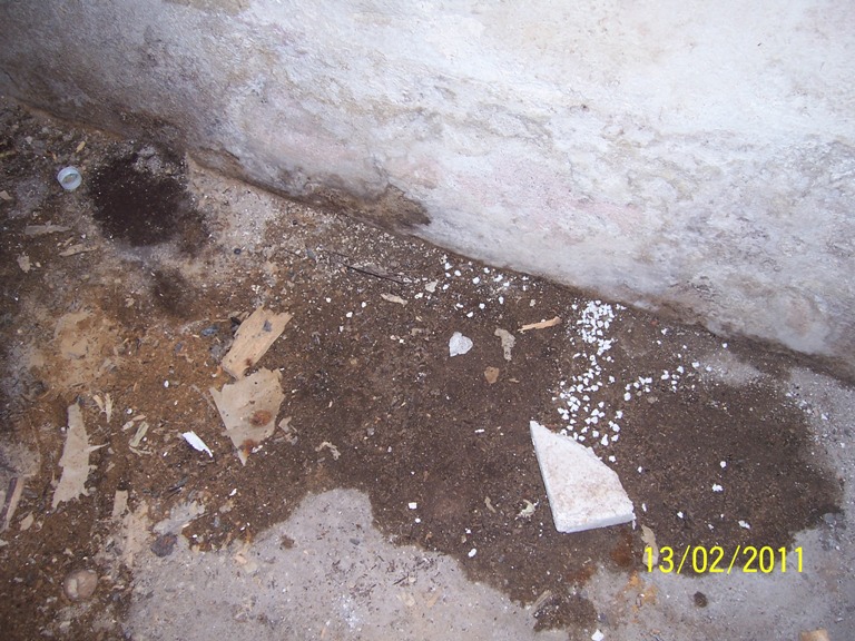

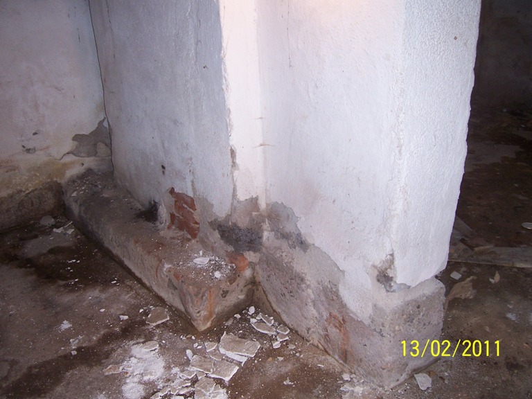

Зравейте, имам въпрос към колегите, който разберат от хидроизолация. Та предстой ми ремонт на мазето на вилата, но незнам как да спра влагата която се появява, моля ако някой знае как бих  се справил без да копая за дренаж около къщата нека драсне два реда. Благодаря ! Ето и малко снимки.

Здрасти.Аз го имам същия проблем въпреки че съм направил дренаж около къщата.Много е вероятно бетоновата настилка на пода да ти е рехава и при по голямо подпочвено налягане на водата да избива през пода.Препоръчаха ми силноциментова замазка със хидроизолация с кристализиращ хидроизолационен шлам за изолиране на сгради и строителни елементи

аз не съм баш специалиста по хидроизолациите и мазетата ама съм брал ядове та да се изкажа..
Първом трябва с голяма сигурност да намериш от къде идва тази влага.Дали е от водостоци, дали от високи подпочвени води или просто е такъв терена и мазето ти се явява естесвен дренажен кладенец.
След това в зависимост от отговора се взимат мерки, а тка да си правиш изолации и дренажи малко е като да излезнеш в гората, и да стреляш където свариш с надежда да уцелиш заек.Може и да уцелиш, ама по вероятно просто да си постреляш за удоволствие и всеобщ смут на горските обитатели
Иначе като правило всякакви хидрозолации се слагат от към страната от която идва влагата, а не вътре.

Transporterr написа:... Иначе като правило всякакви хидрозолации се слагат от към страната от която идва влагата, а не вътре.Това е точния отговор при положение,че влагата не идва отвътре(душ, маркуч за миене, автом. обезвъздушител на парна система и т.н.) в помещението! Успех!

не мисля, че без дренаж ще стане, низкопай си около къщата, слагаш хидроизолация на стените, има всякакви на пазара, засипваш с чакъл и си готов. Отгоре можеш да си направиш пътечки около къщата или да възстановиш, както си е било. От вътре си праиш нова замаска и нямаш проблеми. За жалост по къщите е така! Успех
