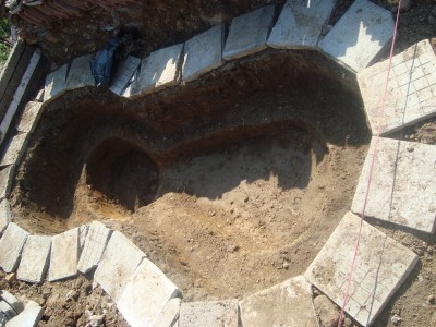

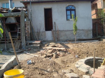

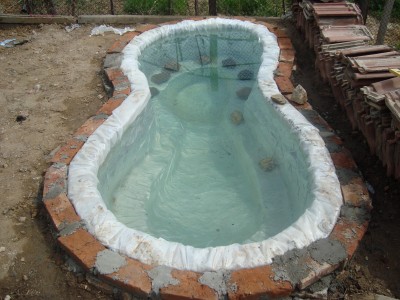

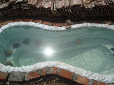

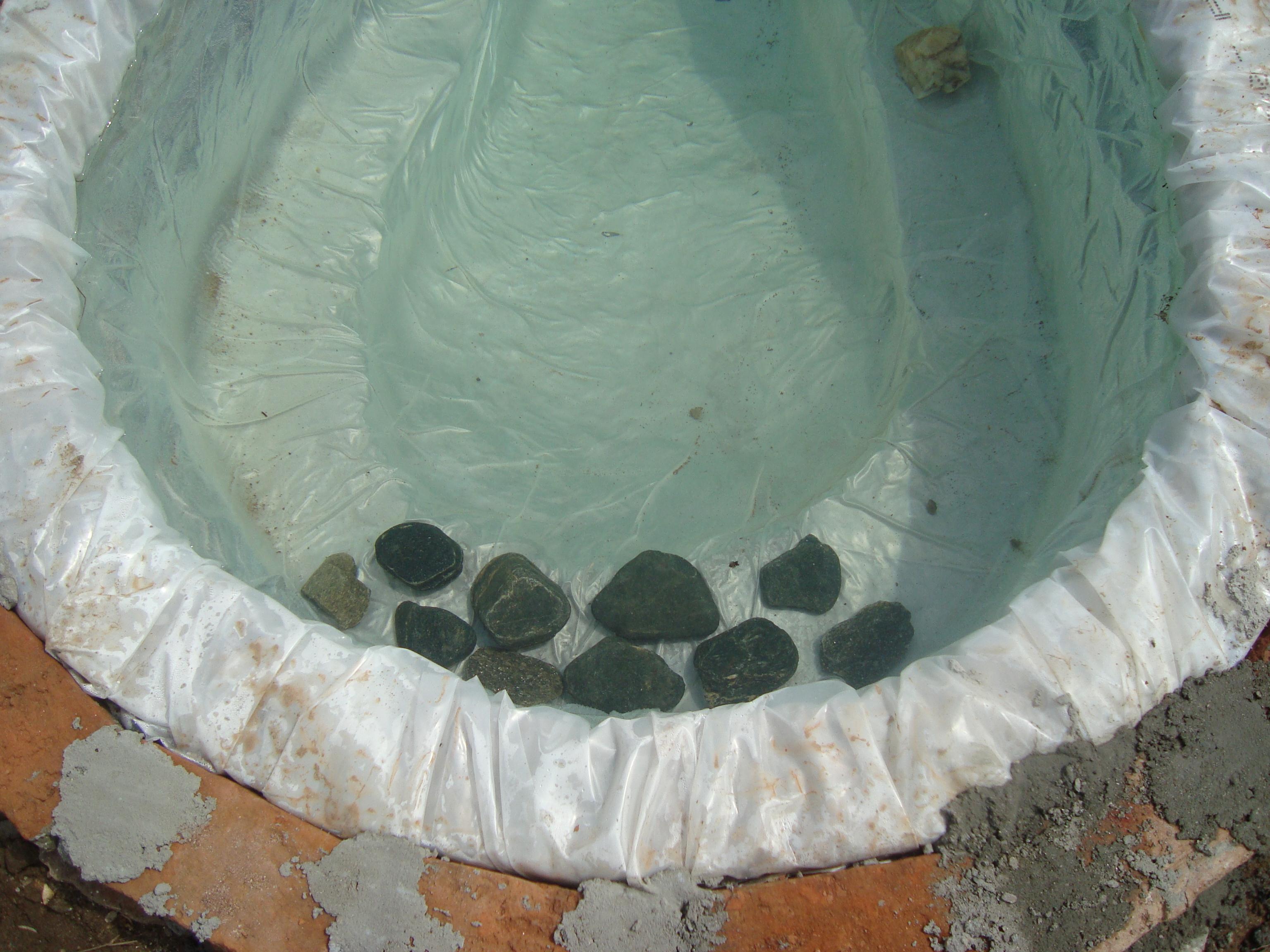

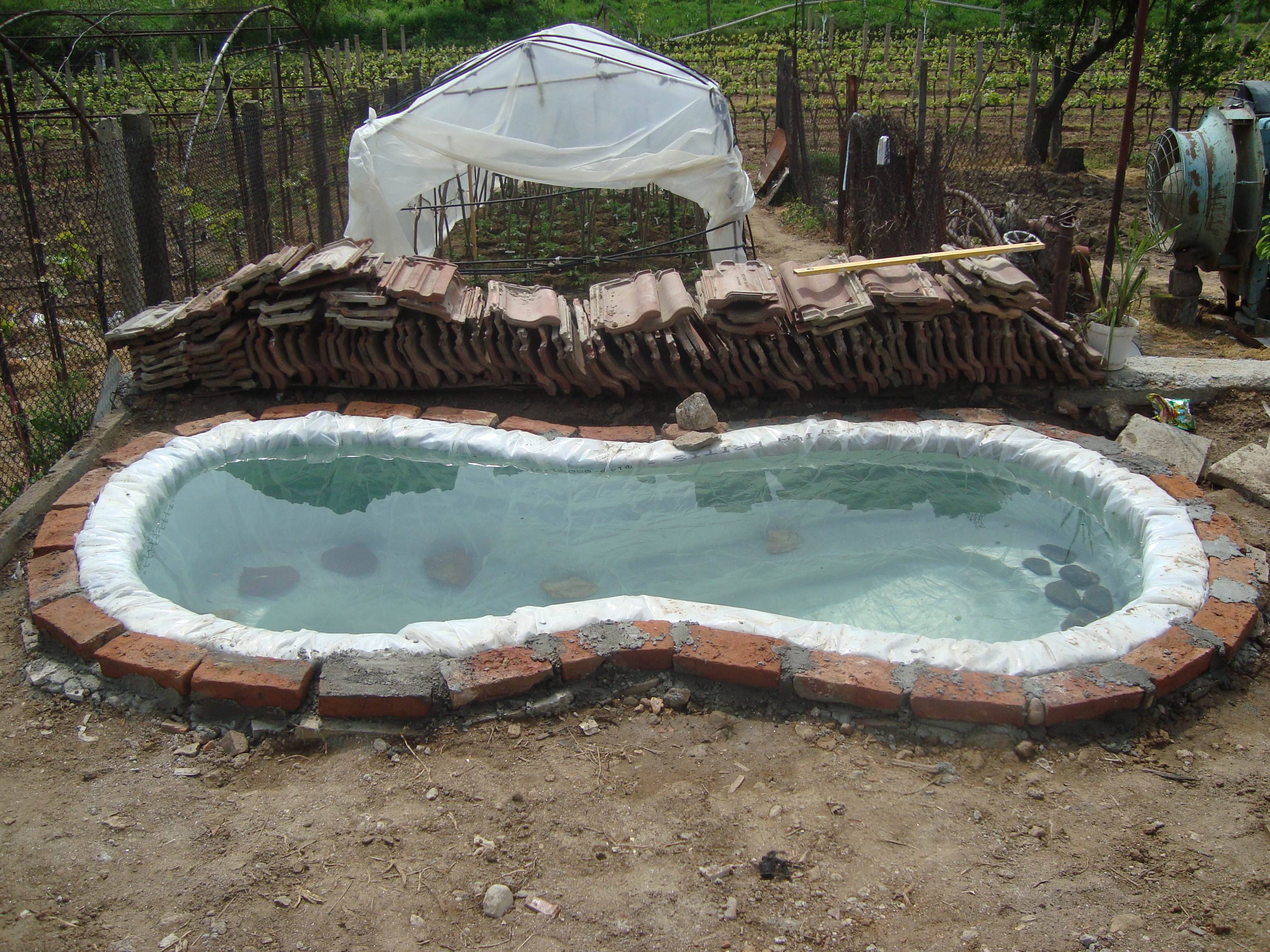

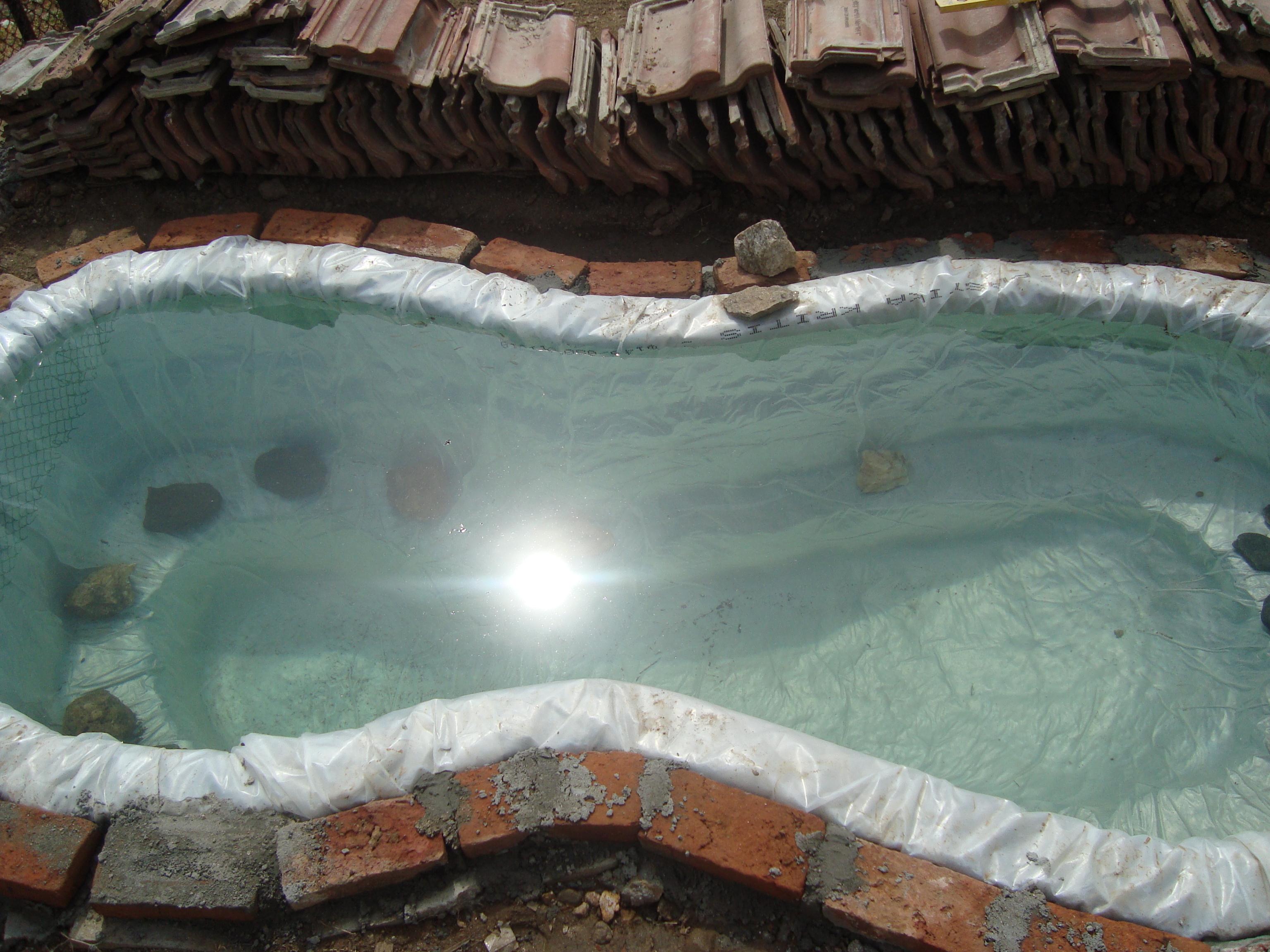

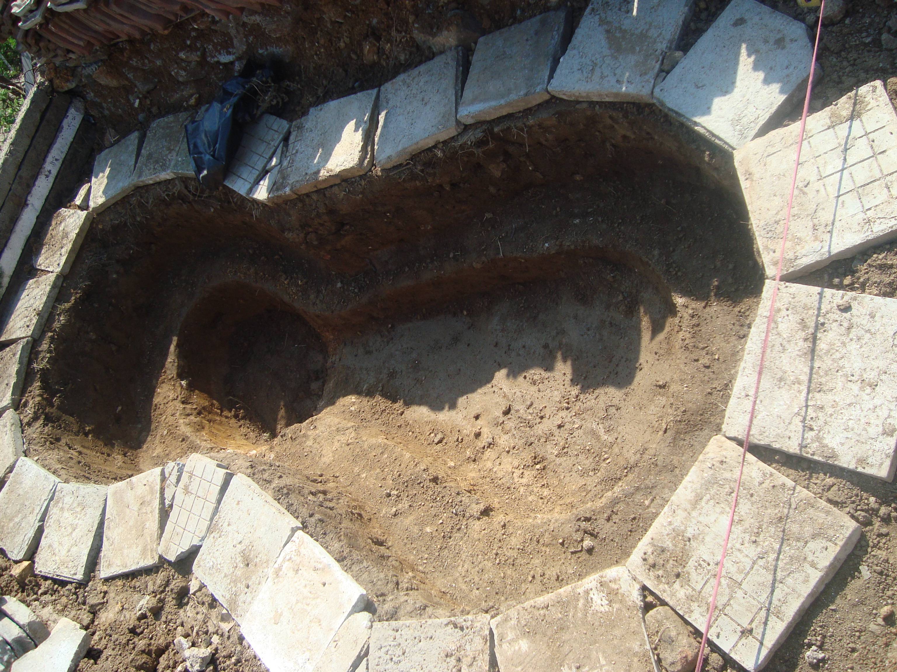

привет започнах и аз в градинката едно езерце,от типа осмица събира около 2,5кб. вода в наи дълбоката част е 1,20м.плитката40см.та сега искам да направя едно водопадче към него и не знам каква помпа да взема.
искам да отглеждам кои и златни и некое растение.тази дали ще стане http://www.storum.eu/Classic-6000 или някоя фонтанна до 100 лв.скоро ще кача снимки от - до

колко ще е висок водопада колко широк искаш да е ;) тази ще стане ама колко ще издържи един господ знае. Това са помпи които са предназначени да се включват 2-3 пъти в месеца да работят 15 минути и да спрат. А водопада ще се върти 24часа в седмицата... аз имам две на sera и съм супер доволен

водопада мисля да е висок70см над водата и 30 широк има ли такава помпа да го върти до 100лв.и ще минава през филтър(бидонче с дунапрен

незнам дали ще намериш ама за да е хубав водобада мисля че ти трябва най малко 4000л/ч помпа щом ще минава и през филтър(виж как са устроение готовите филтри ). под 100лв незнам не ми се вярва да намериш. ВЪв момента си нямам изобщо идея как вървят помпите ама поне 150лв ще ти отидат.

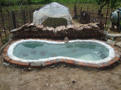

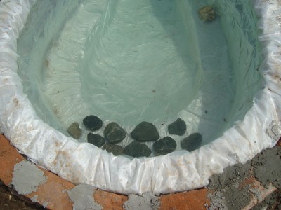

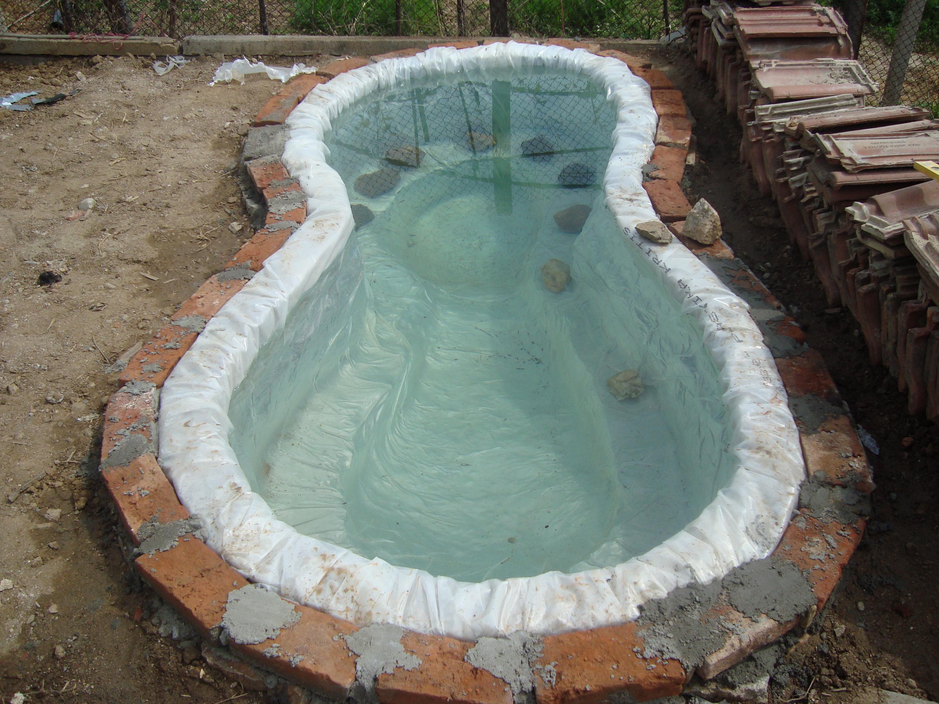

stenmark написа:За помпа ще дадеш пари ,а за филио не даваш.Така с найлона ли ще остане?Много добре знаеш ,че като се порежеш пускаш кръв.наѝлона е от наѝ-дебелия в магазина с ув и а двоѝно поставан и под него има парчета дебел наѝлон .мисля че ще държи само да не се пробие от нещо.
