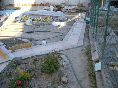

Уважаеми съфорумци моля за малко инфо.
Искам да си наредя ивайловградски гнайс върху пътеките в двора(те са бетонни и армирани)та да попитам мога ли да редя върху варов разтвор с цимент и да фугирам с цимент и пясък.Дебелината на гнайса е за редене на стена т.е. около 3 см.Ако някъде из форума има инфо по този въпрос моля за извинение и линк към темата.Благодаря предварително.

Гнайса не е рязан т.е е с неправилни форми.Сега гледах,едни майстори дето слагат тротоарни плочки и те ги нареждаха с хоросан и цимент.С лепило сигурно е по-здраво,но аз имам 2 кубика вар дето вече не ми трябва,та ако ще постигна задоволителен резултат съм ок.
Как мислиш колко време ще изкарам без проблеми?
