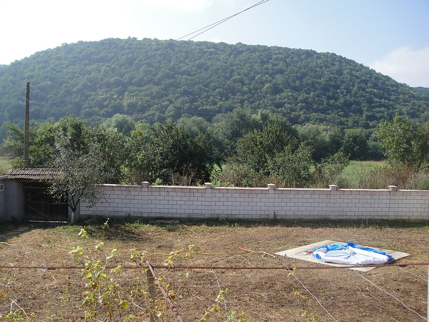

Здравейте,ще правя декоративна ограда от бетонни блокчета около кьщата ми и ме интерисува колко арматура и какьв номер се слага в основата.Освен това колко бетон да излея.Няма подпочвени води,почвата е твьрда.Благодаря предварително.

Арматурата значи като на греда, 4-ри 10-ки с бигли през 20 санта.А бетона колко да е?Целия ров ли да пьлня,нестава ли примерно отдолу да сложа чакьл и пяськ и бетона да е 30x30 ???????
колонките да ги вьрзвам кьм основата нали?С две думи цялата ограда да стане едно цяло.....не да правя отделни участьци???

Моята ограда е от 7 реда блокчета. За основа изкопахме в земята траншея дълбока 40 см., пълна с трошен камък залят с бетон /бутобетон май се казва/. Отгоре направихме кофраж и отляхме железобетон висок 25-30 см. Сложихме арматура ф8 мм. по две пръчки. В колоните пуснахме по четири.
Вече пет години не е мръднала!

дзначи с бигли е по добре естеств. ама примерно -моита ограда е 2м масивен камик (50см) дебел,и съм копал около 30см-там ми излезе твърда почва.шерпите забъркаха неколко бъркала и фърлих квото жИлезо намерих из двора..........нема бигли ,нема нищо.сигурен съм че ще надживее и внуците ми,ама да се презастраховаш малко -нема нищо лошо................
