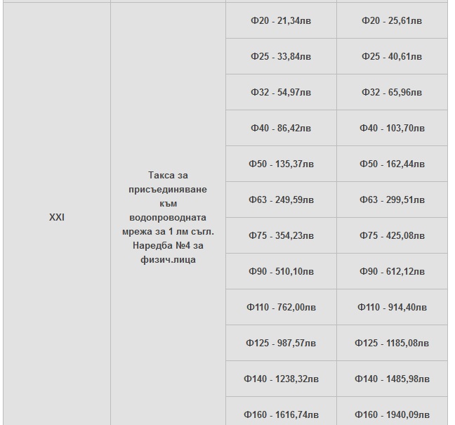

cat - специалист
По принцип ВиК копаят до тротоарния кран от там нататък се оправяш сам .
Такса ВиК.jpg (62.95 KиБ) Видяна 9952 пъти
schuldiner - майстор
@kr1100
Вий поне имате къде да се включите, т.е. тръбата има капацитет, или да му мислят тия в ниското. Преди 5 години замалко и ний да "принудим" ВиК-то да ни включи, ама навреме се отказах, щото сме под нивото на канала и трябва помпа... То няма такава смрад вляво и вдясно от нас! Тузари, хотели, ресторанти... всички са в лайната и се прибирам на вдигнати джамове. Иначе цената /преди 5 г./ беше 12 х. лв. за 60 м, като можеше да си ги разделим 5-6 човека, ама за сам си беше 200 кинта метъра до оградата.
На dampi0 може да му е полезно да узнае как точно се прави кооперация, щото като ги плати тия пари, които са си горе-долу нормални, да си ги избива полека отпосле. Може би ако трасето е изцяло в частни терени?
Хидра, за Ф20 да ти копат на 80 см дали е включено в цената? Щото тука е стотачка само това без да е ВиК. А ако е самото присъединяване, какво ги е6е колко метра е линията? Включват едно Ф на една цена, друго - на друга, това го разбирам. Ама сечението по дължината какво общо има, ако не е заедно с копането и тръбите?
