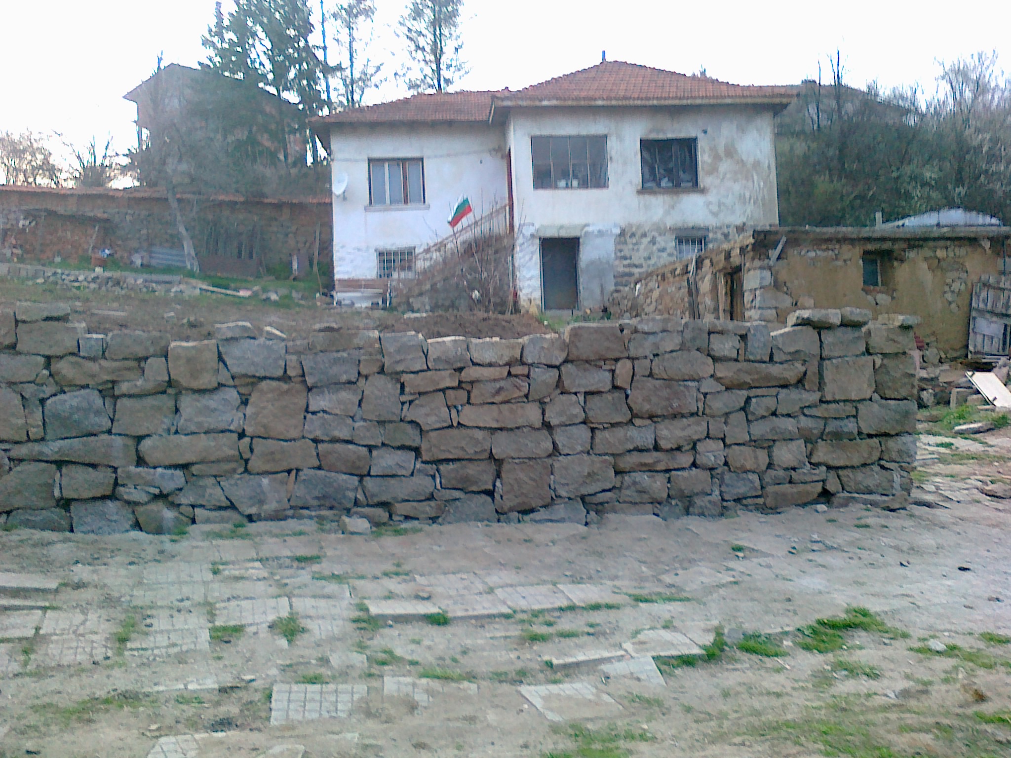

В момента съм на тази вълна и ще правя стена висока 1,5м на някой места може и 1,8м от камъни.Чета навсякъде информация,но естествено има само недомлъвки или клипове в нета които няма нищо общо с нашите условия.Та въпроса ми е колко е основата в земята,при мен е смесено леска/скала/ и пръст.Та се чудя колко да е е основата,като гледам старите зидове май почти нямат такава.Сега всеки знае че тези зидове реално издържат със собствената си тежест.Но тези количества от цимент направо ме шокираха.Да не процидираш като други да редът камъка и между него да наливат свързваща течност обикновено е бетон.

stenmark, и аз чета, ама в нета е мъка. Дори днес се зарових да разбера (по повод и тази тема) как аджеба се определя силата на разтвора за зидане. Ми "по проект"... Аз все си мислех, че като минимум трябва да издържа на натиска и в същото време да има някакво отношение към здравината на камъка като сила на сцепление с основата (адхезионна и кохезионна якост). За мен логиката е колкото по-корав камък, толкова по-силен разтвор, но черно на бяло не съм го видял още...
За основата е същото - трябва да носи зида, но и да издържи на евентуални слягания, клатушкания, допълнителен товар и каквито други външни сили се сетиш. Демек мижаш с едното око и... проектираш основи.
За останалото инфото е по-ясно като теория - минимална ширина на зида, пределна височина, как се разполагат камъните, превръзки, изравнителни пояси, шапки... За легло и лице на камъка като основно изискване предполагам също си се ориентирал, видове зидарии (фуги) също. Ако виждаш кусурите на mitron (нека не се обижда!), значи си напред с материала...

Владо, само не ме разбирай погрешно: виждам, но не значи, че мога по-добре. Просто виждам недостатъците, защото съм гледал и майсторски изпълнения. На първите две снимки циклопната зидария от ломен камък бива, но далеч не е перфектна. Обаче на третата... не мога да приема смесването на редова и циклопна, на объл (речен) и ломен камък. Да им имам естетиката на братушките...
Всъщност аз за това говоря на stenmark: като почнеш да разбираш недостатъците, значи нещо си понаучил и може да се пробваш. Само да не се окаже,че ръцете ми са у гъзо и язък за учението... Майтап, опитвал съм и чат-пат бива.

Здравейте колеги не се обиждам от вас вярно е че има още какво да се желае от зида но наистина е много трудно да направиш от не оформен камък стена с добре изглеждащо лице и следователно да е здраво.Някой от камъните са огромни и тегнат направо не се дигат който не се е захващал с това като мен и моя приятел да знае че никак не е толкова лесно като на снимките ,а ето и още малко снимки и нашия напредък
