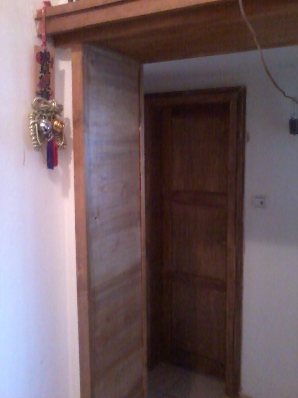

svetor написа:http://www.uvix-bg.com/bg/9540Благодаря и на теб. Ще опитам първо в София разбира се!
Това е за София. Супер доволен !
Купих си байц и лак. Поправих си прозореца. Остана ми почти цялото количество - минималното, което продават е един литър, а използвах по около 10 грама. Ако някой има нужда да се обади. Байцът е цвят 2930, съответно и лака.
Благодаря още един път за помощта.
