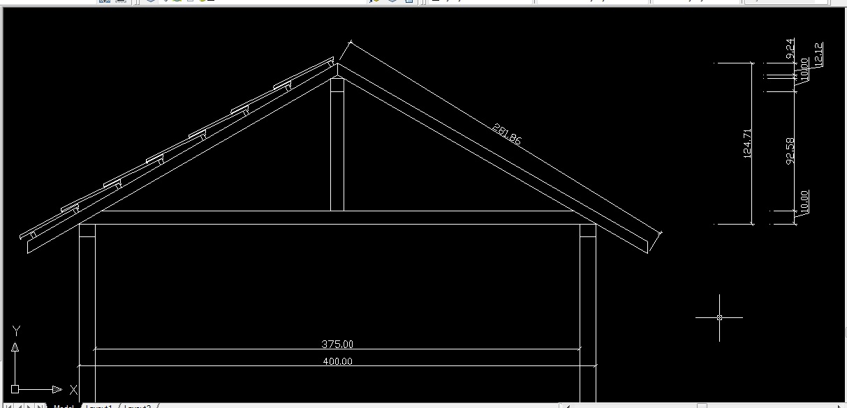

Имам постройка 12м на 4м със стени 12,5см. Трудно ми е да се ориентирам какъв покрив да направя. Имам предостатъчно керемиди, подпокривното няма да се ползва, мислех за ламарина по лесно но не ми се връзва финансово изгодно :)
Може ли да ми дадете съвет по картинката относно размерите на греди, мертеци, столица.

Мога да ти сметна нещо, трябва да ме ориентираш
само къде се намира постройката, за да преценя
товара от сняг.
Като правиш баланса, имай предвид, че керемидите
ще дръпнат повече дървен материал от ламаринения
вариант заради теглото си.

За района на Монтана предлагам следния покрив:

За какво служат, и каква роля играят наклонените греди? Според мен това не и типична ферма. На какво натоварване е изчислена - на опън или на натиск?
Руди - майстор
Това е типична покривна ферма.
Главната греда работи на опън и огъване, наклонените подкоси
работят на натиск, а вертикалната греда (поп) е опъната. Идеята е
товарът от билната столица да не пада в средата.
Но това няма значение. Имаш ли по-добра идея?

Аз моята я направих с греди 6х8, като в триъгълниците вкарах по 2 допълнителни парчета, които да укрепват, така че да се получи нещо, като ферма...
6 - 7 години вече минаха, няма драма.

Вариант с клещи под билната столица, при положение, че ребрата са едно срещу друго? Питам за инфо
