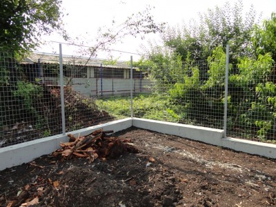

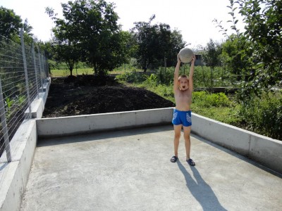

EDI - майстор

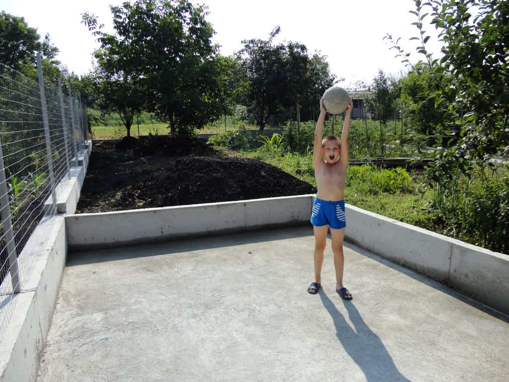

Това лято на вилата си правих ограда.Направиха колони в земята през 3-4 метра, размери 60Х60, дълбоки към 80 см и на тях лежат бетони армирани греди на 20 см в земята и 30-40 см нагоре, дебели 20 см.Така се избегна цялостното копане на траншея, а и почвата е чернозем и не е много стабилна, та колоните ги копаха да стигнат до здрава основа.Та, стана така, както казва Владо.Ето как изглежда.За 50 метра ограда отидоха към 7-8 кубика бетон, ако не бъркам, не помня точно.

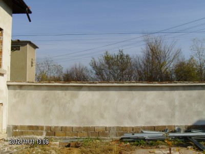

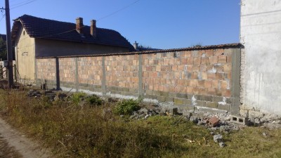

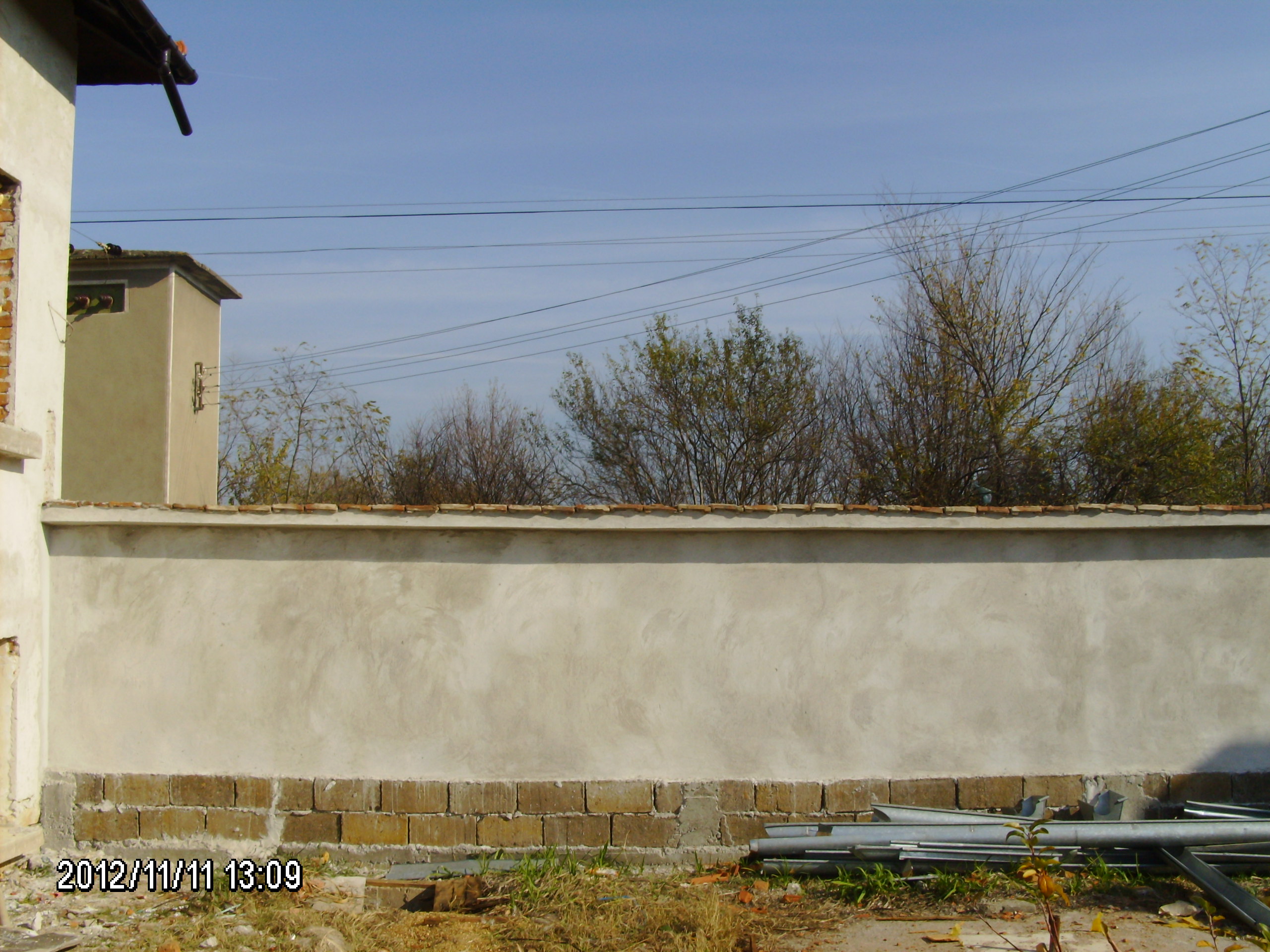

Ето порядъка на строителството.
1.Изкоп 0.5м.
2.Кофраж над кота "0" 0.2 м с арматура Ф10 и бигли през 0.25 м.
3. На местата на колоните същата арматура излизаща от основата на висичина 2м.
4.Зидария с бетонни блокчета два реда
5.Зидария с тухли
6.Отливане на колони и пояс.
7.Измазване и нареждане на керемидите.
Ако искаш да я правиш със светли отвори за пана увеличаваш броя на колоните и редовете на бетонните блокчета. Това е . Успех.
8.JPG Така изглежда неизмазана
HPIM1411.JPG Това е в готов вид без декорации.
