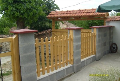

Здравейте смятам да си правя ограда колко дълбоки трябва да са ми основите
themask - специалист
Ограда като тази на снимката ли? :)
Моята е с бетонна основа която е 25см щирока и 50см висока, като 25 от тях са под земята и 25 над. В бетона има хванати метални колове, а между тях е опъната телена мрежа.

Минимум по ниско от линията на замръзване на почвата. По спомени за България е от 80 до 110 см.

Е това ще е яката ограда :shock: .

ас няма да правя къща
ще правя 20метра ограда ,мисля да ги направя 25широки и около 50см дълбоки
housedoktor - майстор
Под точката на замръзване -поне 70 см .А тази на снимката е правена върху подпорна стена ,казавам го защото аз съм я правил:)

Направи ги по-широки.Моята е на 35см широчина и 60см от който 20см са отвън дълбочина.
Ако ще слагаш мрежа няма проблем. Поне няма да си личи много като напука основата. Ако искаш утре да ти направя няколко снимки на две огради с основа 50-60 сантиметра и цъфналите им мазилки? Крпят ги всяка година, ама продължават да цъфтят. :)

Зависи вече и какво ще се трупа отгоре.На мойте са две колони и пана между тях, което не е много като тегло за да поддаде, друго си е вече плътна ограда.
