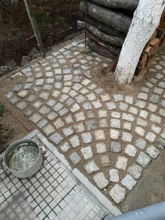

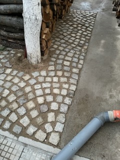

Здравейте, имам въпрос относно фугирането на гранитен паваж - куб ~10х10х10
Колко според вас трябва да е фугата и с какъв материал да е запълнена - наблюденията ми показват, че обикновен пясък не върши много добра работа защото се отмива лесно. Прикачвам и снимки да видите за какво става въпрос и дали има нужда от оправяне на някои фуги.
MamaMy - майстор
Не са наредени добре. Редят се на пясъчна възглавница без фуга. След това се посипват с пясък и с метличката се запълват фугите. Излишното се смита.
