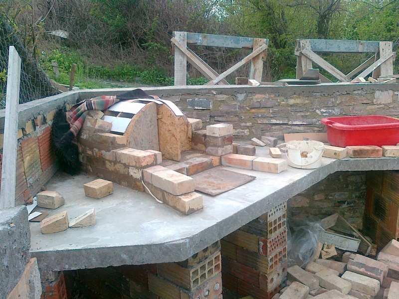

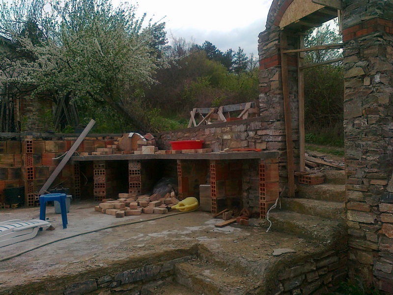

И аз влизам във филма със зидането на пещ, ББК и т.н. По някаква причина не харесвам тия арки, сводове и секви компилации, дето са толкова масово разпространени. Харесах си един чертеж, пуснат от колега тук преди време - с пещ, разположена зад ББК. Стройно, компактно, с димен зъб, красивичко. Само че там горните страни и на двете ...хм, горивни устройства...са хоризонтални и се изпълняват по план от огнеупорен бетон.
Тоест, отворът на вратичката на пещта е правоъгълник, като горната част е от тоя бетон. Нещо като щурц. Обаче на него трябва да легнат другите тухли, откъдето ще продължи комина. Същото и на ББК. Демек, трябва да е здраво.
У мен възникват следните въпроси, на които ще бъда много признателен, ако получа отговор:
1. Четох, че за огнеупорен бетон се ползва шамот - едра фракция и цимент. Пясък не се слагал, защото силикатните съединения при висока температура... нещо си. Колко едра шамотна фракция и къде да я търся? Цимент като на нормален бетон ли?
2. Чакъл, обикновен, от натрошени скали, слага ли се?
3. За да носи товар трябва да има армировка. Няма ли да напука, ако сложа? Точно там ще блъска пламъка от опалването на пещта, тъй като е на един комин с ББК, не знам какво ще се случи с температурните разширения на огнеупорните тухли, бетона и армировката и как ще се отрази на цялостта на конструкцията.

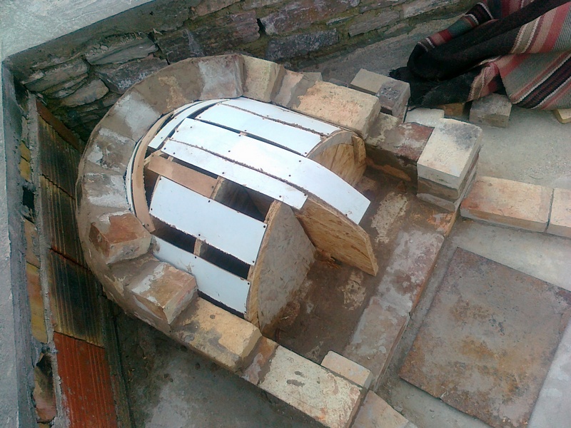

4. Вече съм стигнал до половината на пещта, като зидам с температурен теракол на Боро. Докато завъртам кривините ми се отварят по 2-3см клинове, които запълвам с този материал. Има ли проблем? В смисъл, има ли опасност тоя теракол, запълнен на толкова големи фуги да напука.
5. Преди време бях пуснал един дълъг отговор, където препоръчвах изпълнението на пещ с глинени тухли, плътни, от старите. Заставам зад думите си, ми не мога да намера достатъчно такива. Иначе глина, в двора ми, дал Господ. Като се изпече и става червена, ма направо кармазъ. Ама... И аз с огнеупорни, че намерих по-лесно от другите, ако щете вярвайте. Това не е въпрос, а пояснение .
6. Респект към колегите, които са се метнали в тоя филм.
