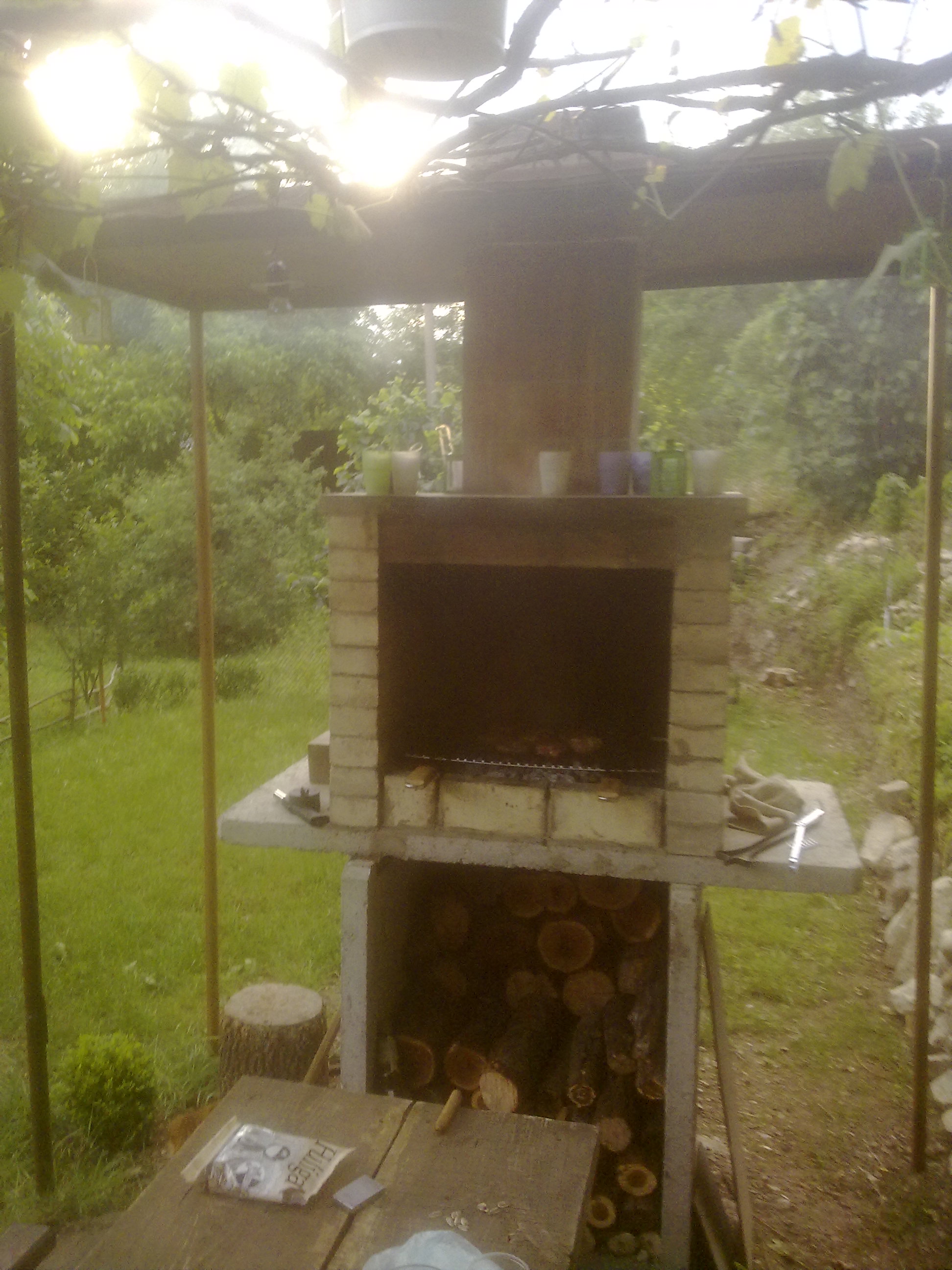

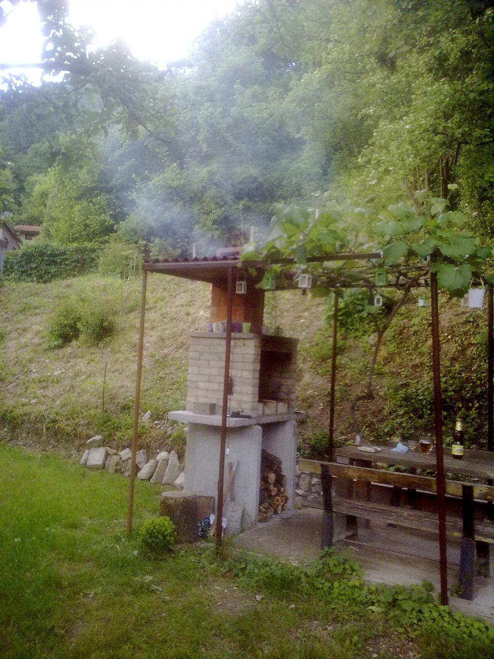

Здравейте, посоченото барбекю сам го направих, всичко му е чудесно, но не всичко излиза през комина и се омирисвам и опушвам. Прави ми впечатление, че май го прави най-вече на слаб огън. Споделете къде ми е грешката - коминът си е 25/25 см, има шапка но пак са 2 отвора поне 15/ на 7 см. Вътре е 62.5 см/ 60/ и 62 см височина. Казаха ми че на дъното трябвало да има дупки, но това не бих направил, за да не отслабя плочата.

Според мен проблема е комплексен.Първо няма димосборник горе, не знам дали има и димен зъб, комина е нисък в случая - мястото ми се вижда запушено и в ниското, поне от снимката, де и явно нямаш добра тяга.Затвори още малко отвора отпред от горната страна с една дъска или греда, махни шапката от комина, /не виждам конструкцията и обаче/.
