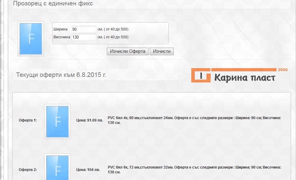

Разглеждах прозорци и си спрях на този с единичен фикс.
Цена: 97.8 лв. PVC бял 6к, 72 мм,стъклопакет 32мм. Оферта е със следните размери : Ширина: 90 см; Височина: 120 см.
Цената е приемлива :)
Лошото е че,тия не ми отговориха колко ще струва да се сложат външни щори и комарник :?
Да се надявам че размерите съм ги взел точно :razz:

Размерите на моя са 130 висок и 90 широк
Самият прозорец според калкулатора струва 91 лв + 30лв за комарник + 70лв за външна ролетна щора :)
Обаче още не съм одил да го поръчам :?
Реши да сменя и другият :-D
Та ще изчакам финансирането да дойде :roll:
Иначе мисля от тук да го взема http://karina-plast.com/%D0%9A%D0%B0%D0 ... D1%81.html

Това е неотваряем прозорец.
nikolson - майстор
Няма как отваряем прозорец с тези размери да е на тази (90лв) цена. Фикс (F) в случая значи неотваряем.
