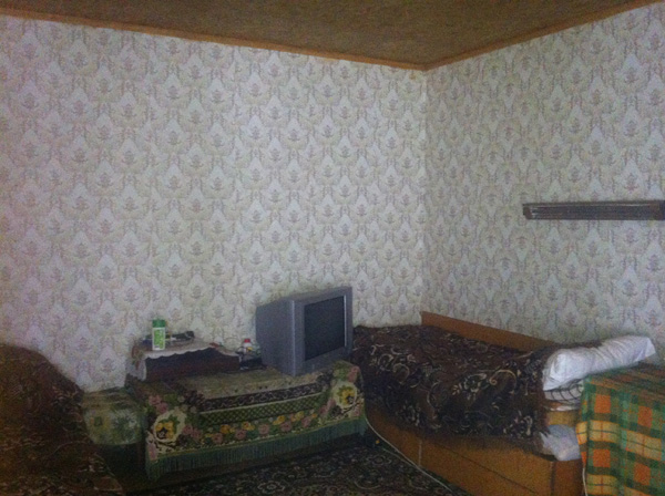

Здравейте, от доста време чета форума и ползвах доста идеи за ремонта на апартамента. Сега дойде време за ремонтче на виличката. Баща ми я е строил преди повече от 30 години и е като временна постройка и няма масивни стени. Общо взето всичко е от дървени плоскости. Състои се от 2 стаи (под дюшеме и стени дървени плоскости с тапети), антре и лятна кухничка (под от цимент и стени с дървени плоскости), складче към едната стая (под дюшеме и стени с ламарина)
Идеята ми за двете стаите е следната:
Махам тапетите до колкото може и лепя от изолационни тапети. Идеята е да се изолира дървената плоскост и в последствие ако се лепят тапети да не стават на петна.
Въпросите ми за стаите са следните:
1. Има ли вариант да се полага латекс върху тези изолационни тапети, вместо да се лепят обикновени тапети? Ако залепя тапети ме притеснява, че при повреда на тапета после смяната ще е някакъв филм.
2. Ако може да се слага латекс, фугите с акрилен кит ли се запълват и трябва ли да се грундират с лепило разредено с 20% вода?
3. На таваните ще лепя от стиропорените плочки, които са 50х50см. Как се процедирата с фугите между тях и полага ли се латекст върху плочките?
Идеята ми за кухничката е следната:
Подът е с някаква циментова замазка, която е понапукана. Искам да сложа ламинат, но как да третирам пода? Мисля да го грундирам с дълбокопроникващ грунд и да направя тънка циментова замазка с мрежа за да се поизравни малко. След това слагам подложка за ламината и отгоре редя ламината. Дали ще издържи замазката и подът и ламинатът няма да се надигне/размести при поставяне на мебели? Под самата подложка на ламината има ли смисъл да слагам и найлон? Тавана там още не знам как мога да го пооправя, има поставен някакъв шперплат и трябва да видя какво ще излезе над него и ще се консултирам допълнително :)

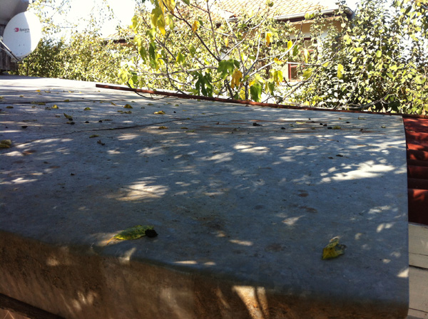

Относно покрива:
Покривът е облече с ламарина и лятото вътре си е фурна, въпреки, че има въздушно пространство м/у тавана и покрива. Като вали дъжд тропането на ламарината не е много приятно :) В една тема от форума имаше колега, който е ползвал битумно руло и си мисля да потърся такова, въпреки че в магазините в Бургас не съм го срещал, само битумни керемиди ама те много скъпи (може да не съм търсил усилено :) ). Това битумно руло задължително ли е да се лепи с горелка? Май няма да ме издържи покривът да се разхождам по него :D . Евентуално само странично да се зачука за ламарината и лятото от жегите да позалепне битумът леко? :)

m_markovski - специалист
Не съм специалист, но понеже никой не отговаря, реших аз да драсна някой ред.
За стаята - защо са ти изолационни тапети? Предполагам имаш предвид каширани със стиропор 3-4мм. Не мисля, че ще подобрят микроклимата в помещението. По-скоро аз бих сложил директно върху стените (нали са дървени плоскости) гипскартон с винтове и след това латекс. Мисля, че за вила е по-хигиенично от тапети.
За тавана - предполагам покривът не тече. Слагаш гипскартон с винтове и латекс (светлият таван дава повече уют), ако височината и здравината позволяват може и на конструкция с малко вата (5см, спецовете да кажат) отгоре за подобряване на температурния комфорт лятото. А може и да си вземеш една слънцезащитна мрежа от строителните хипермаркети и да я опънеш над ламаринения покрив.

Вадим Владимиров - специалист
Не бих ти препоръчал да залепиш битумна хидроизолация върху ламарината.Махни ламарината, ако основата е права, залепи хидроизолацията за обшивката. Като гледам, наклона е малък и най-удачния вариант е рулонна хидроизолация.

vlad0bs - напреднал
m_markovski изолационните тапети са кашираните 3-4см и мисля, че с тях ще се получи някакъв вид защитен слой на стената, понеже както се вижда от снимката в стаята, тапетите са пожълтели и са на петна. Това със слънцезащитната мрежа е интересно, но май не трябва да го постилам директно върху ламарината, че този полиетилен ще вземе да се разтопи?

VLADO66 - майстор
Ако ще правиш някаква ламперия наблегни на по-сериозната изолация/като пари е пренебрежимо спрямо последващото покритие.За покрива-правиш една скара,като между ребрата слагаш фибран и отгоре ондулин.
