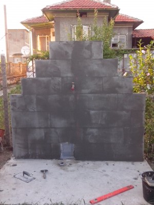

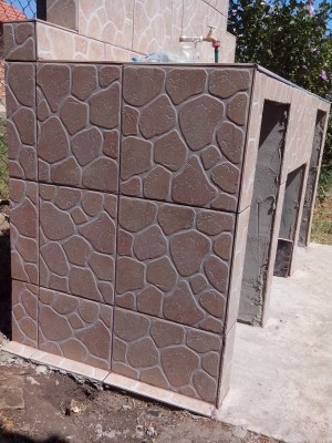

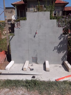

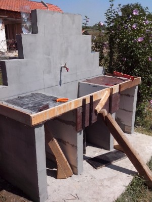

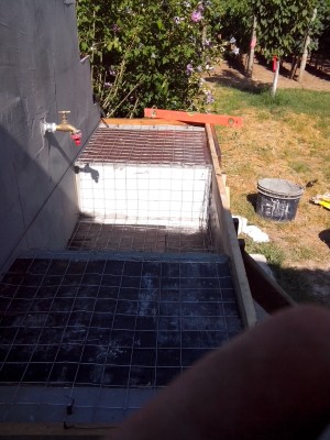

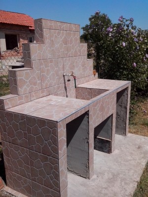

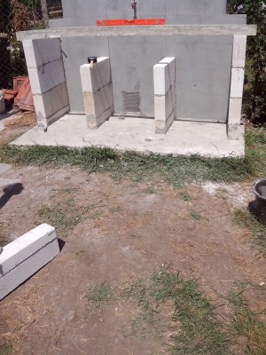

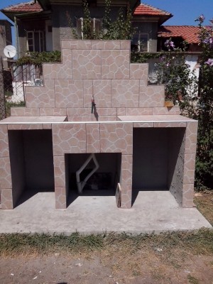

Отдавна се канех да си направя външна чешма (мивка) на вилата .Жената излезе за две седмици отпуска и тоя път нямаше мърдане между правенето на компоти и лютеница.След самостоятелната направа на беседката мисля че и мивката се получи добре .Пускам снимка надявам се да са полезни и любопитни

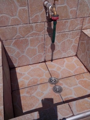

alsted - майстор
Би ли обяснил защо два сифона?
KingLin - майстор
единия в канализацията, другия да полива двора докато изстудява бирите :?
KingLin написа:
:? Май не е това. На първите снимки ясно се вижда че изходната тръба е само една. После е разклонена. Може би се опасява от малък дебит на сифоните? Имаше някъде из форума подобна тема.
kapanec - специалист
KingLin +1.Единия е с тапа а другия ще отвежда излишната вода до като се изстудяват бирите :drinkers:
alsted - майстор
Хубаво, но трябваше да го направиш в горния край - като на "готовите мивки" - като преливник. Сега ако си приготвиш една тръба с походящ Ø, така че да влиза плътно в сифона и съответната височина - пак става :idea:
Къде ще я отвеждаш като си ги обединил? Сифоните ти имат ли утайник или са от тези?
ГЪВКАВ СИФОН ЗА МИВКА С ВИТЛО Ф32
Защо ми се струва че са са без утайник и не си направил U коляно?
Нямат У коляно ямата е само за тази мивка такаче няма да ми трябва сифон, ако се наложи ще ги извия дължина имат .Изваждам единия пъхам го във маркуча и към пипера.Дебита винаги може да се регулира,важното е бирата да е студена
