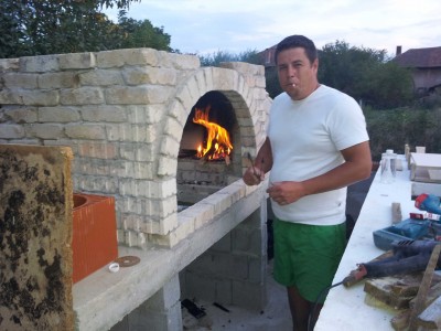

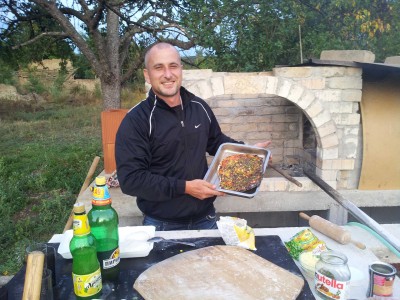

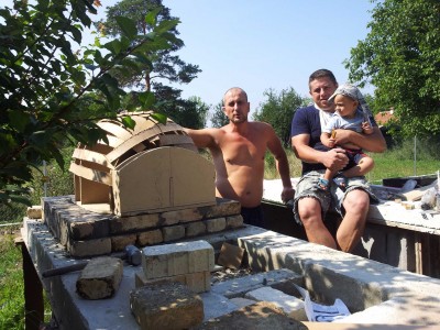

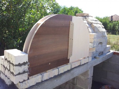

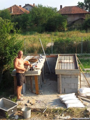

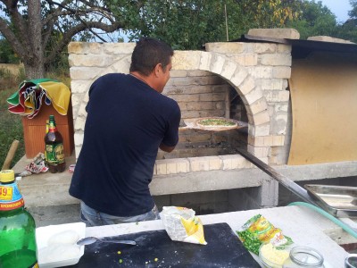

Вдъхновен от вашите проекти, реших и аз направя местенце, където човек може да се повесели и похапне вкусно със семейството и приятелите си.
Проекта няма претенции за уникалност, а и ще бъде довършван в движение.

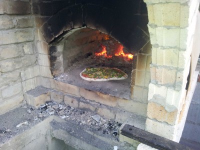

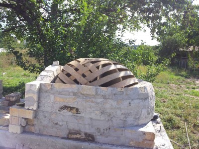

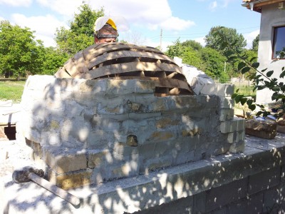

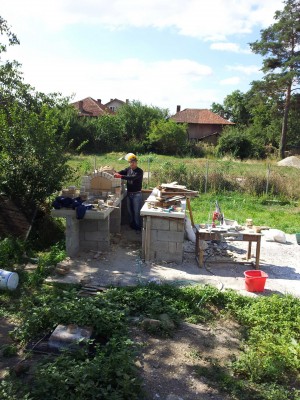

Поредна порция снимки :-D
molosy - специалист
next ...

Ммм... чак пи се дояде пица на пещ!
Браво!Добре сте се справили! Очакваме снимки с развитието на проекта! Пожелавам много весели случки и вкусни спомени около новия кът!

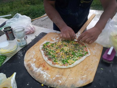

Бива !!! Само нещо тая пица му се вижда терминирана в единия край? :?
Тани - модератор
Е, нормално е! Действат по метода "опит -грешка". Поне са им вкусни опитите :wink:

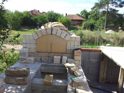

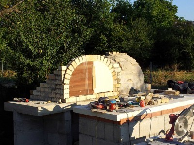

ivanj - специалист
molosy,защо така си обърнал пеща. Не е ли малко неудобно?Иначе поздравления.
NeoBoss - специалист
за пицата или въобще за всичко няма нужда във фурната да се оставя да има жарава за да не изгаря от едната страна. Освен ако не правиш 50 пици :D
но при мен се побират тамън 5 големи тави. Които са ни напълно достатъчни. Стават за няма и 20минути като след това фурната си е достатъчно топла за да може да опече още 5 такива. Което за мен обезмисля оставянето на жар и огън във фурната
molosy - специалист
Пеща е малка, 70х90 см е работната площ.
Макс 2 пици се печат едновременно :-D
Но стават уникално вкусни и за 2, макс 3 минути.
Пеща е разположена така заради двете 50-сантиметрови скари, а искам и чеверменце да сложа :?
100 см е отвора на свода, а вътре при скарите е 120 :-D
