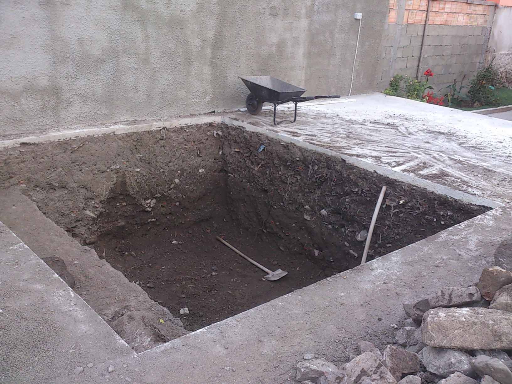

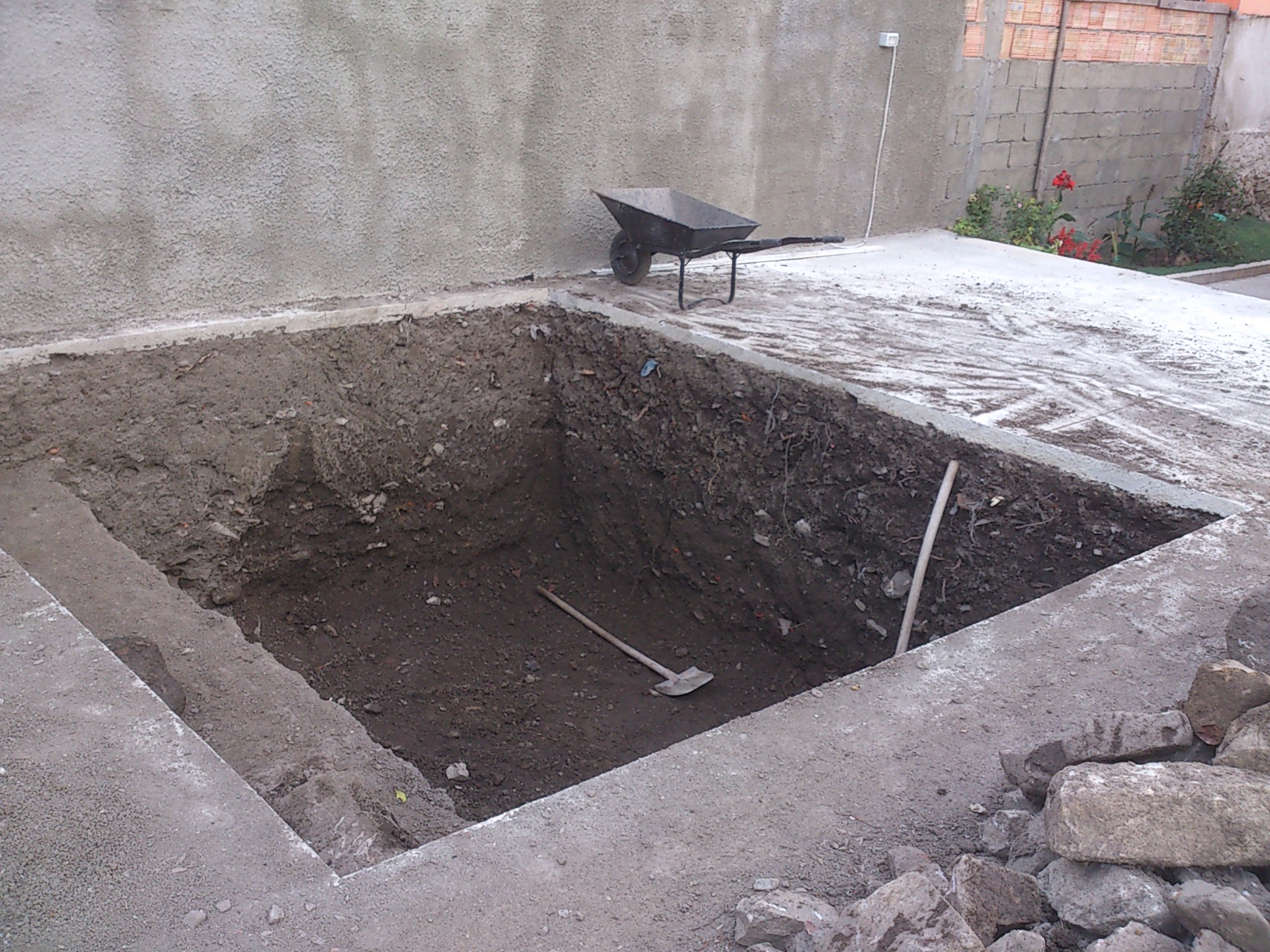

Започвам да правя басейн.Споделих го във вече започната тема, но реших да си направя своя.Ще има много снимков материал ще споделя като цяло каква ще е набутвацията за размери 5 мт.дължина 3,6 мт. ширина на 1,4мт дълбочина.Започнат е изкопа, скоро ще пусна снимки. та въпросат ми е; след като бъде изкопан изкопа ще издържи ли цяла зима без да се урони или трябва да се укрепи.

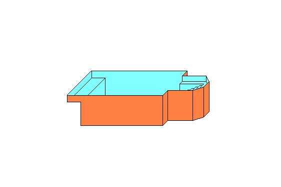

тук го очартах на плочи,които ще използвам по късно
tinalex - специалист
А не може ли да го докараш до отлят бетон-има време до края на ноември.
dobmilen - напреднал

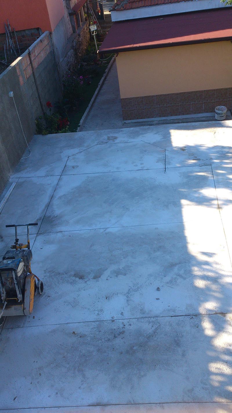

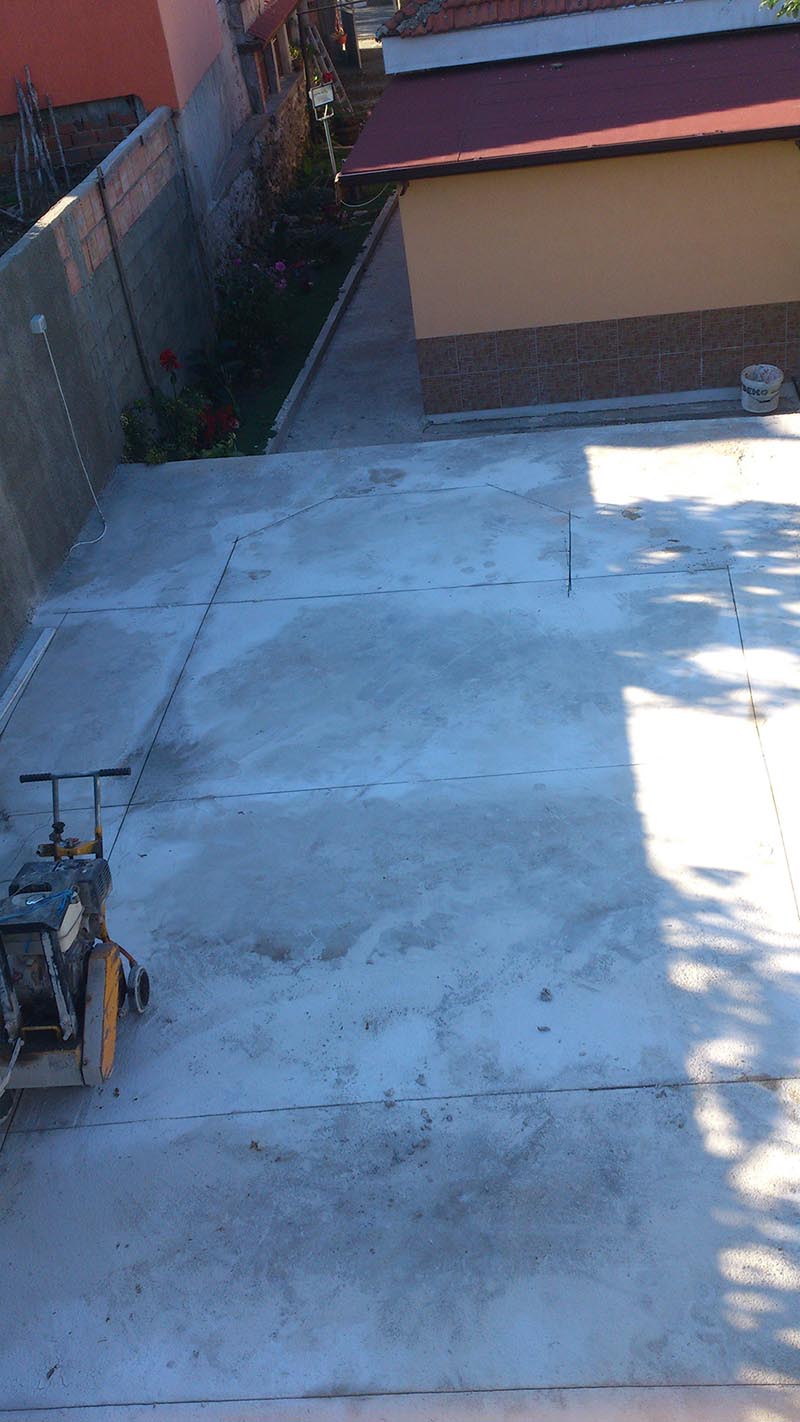

До сега съм го докарал до тук.
Някои би ли ми казал, каква дебелина цимент и каква армировка е нужна за дъното.
VLADO66 - майстор
Дебелината на бетона е около 10см.Както ще видиш се залага Г-образна армировка за стените преди наливането на дъното.
