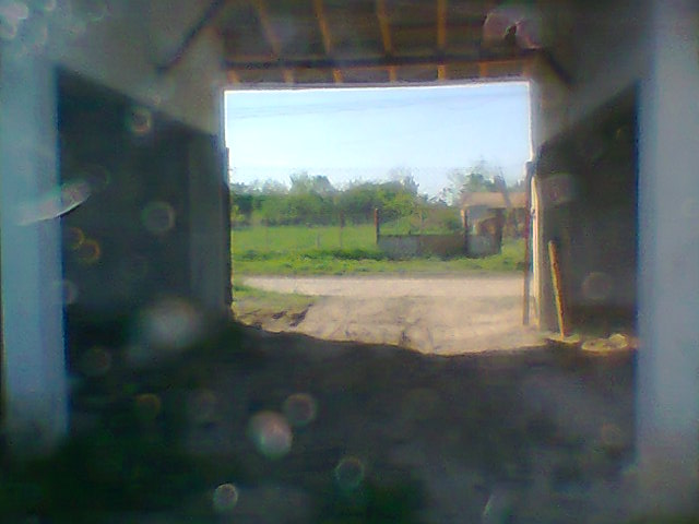

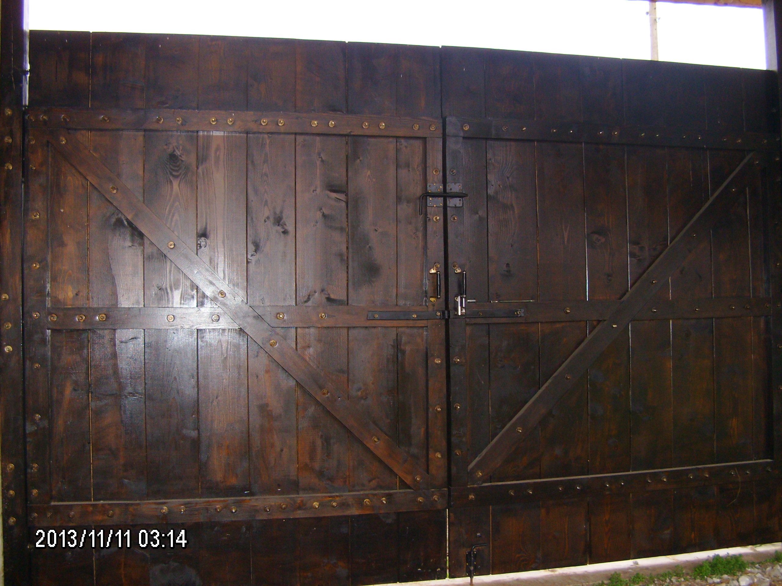

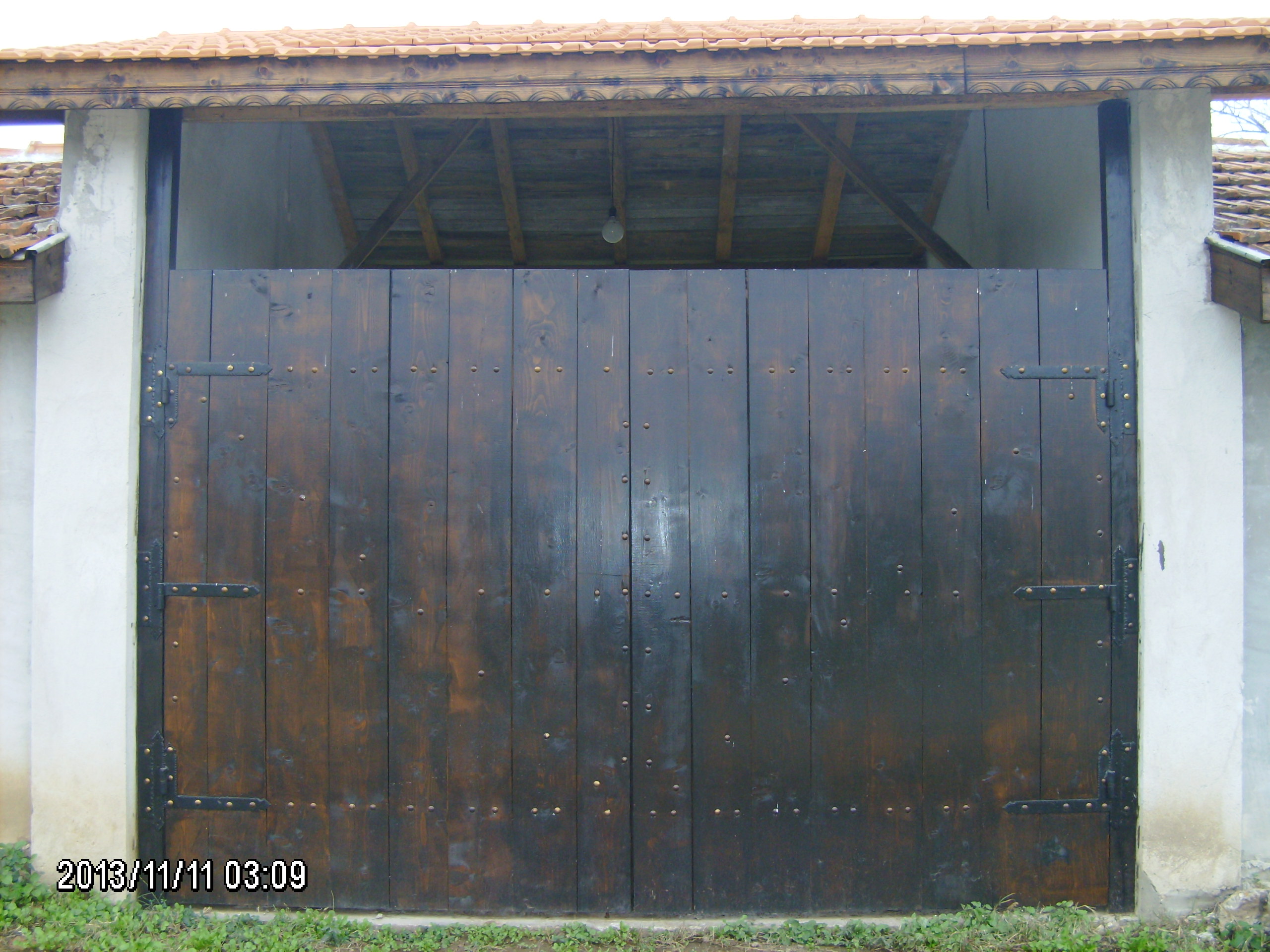

Това пространство с дължина 4.00м и Н=3.50м трябваше да го затворя с дървена порта.

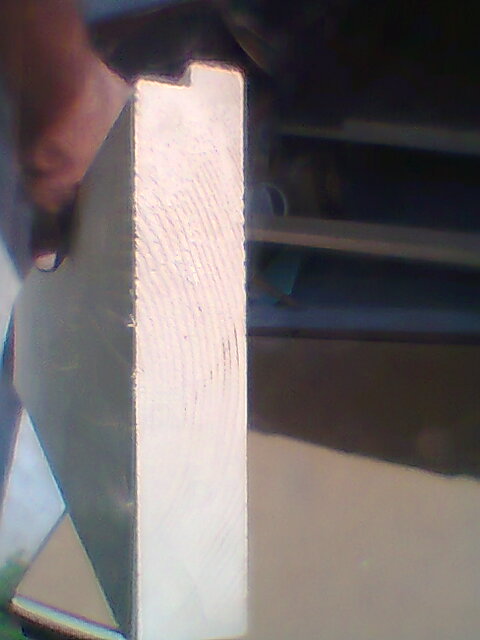

Използвах талпи 50 мм с различна ширина, сухи прекарани на щрайхмус с окончателна дебелина 45мм. След това на фрезата направих зъб.

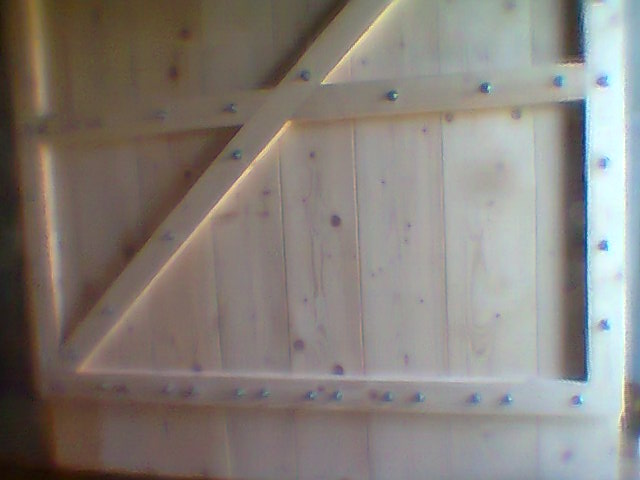

Направих си ковани панти от шина 50/5 мм. Напречните бичмета са с размери 100/45 мм и коларски болтове М10/120 мм. Две ръце лак орех. Самите крила са захванати на дървени греди 100/100 закрепени за шпилки М12 мм предварително заварени за арматурата на бетонните колони. Междинен етап.

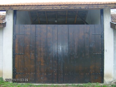

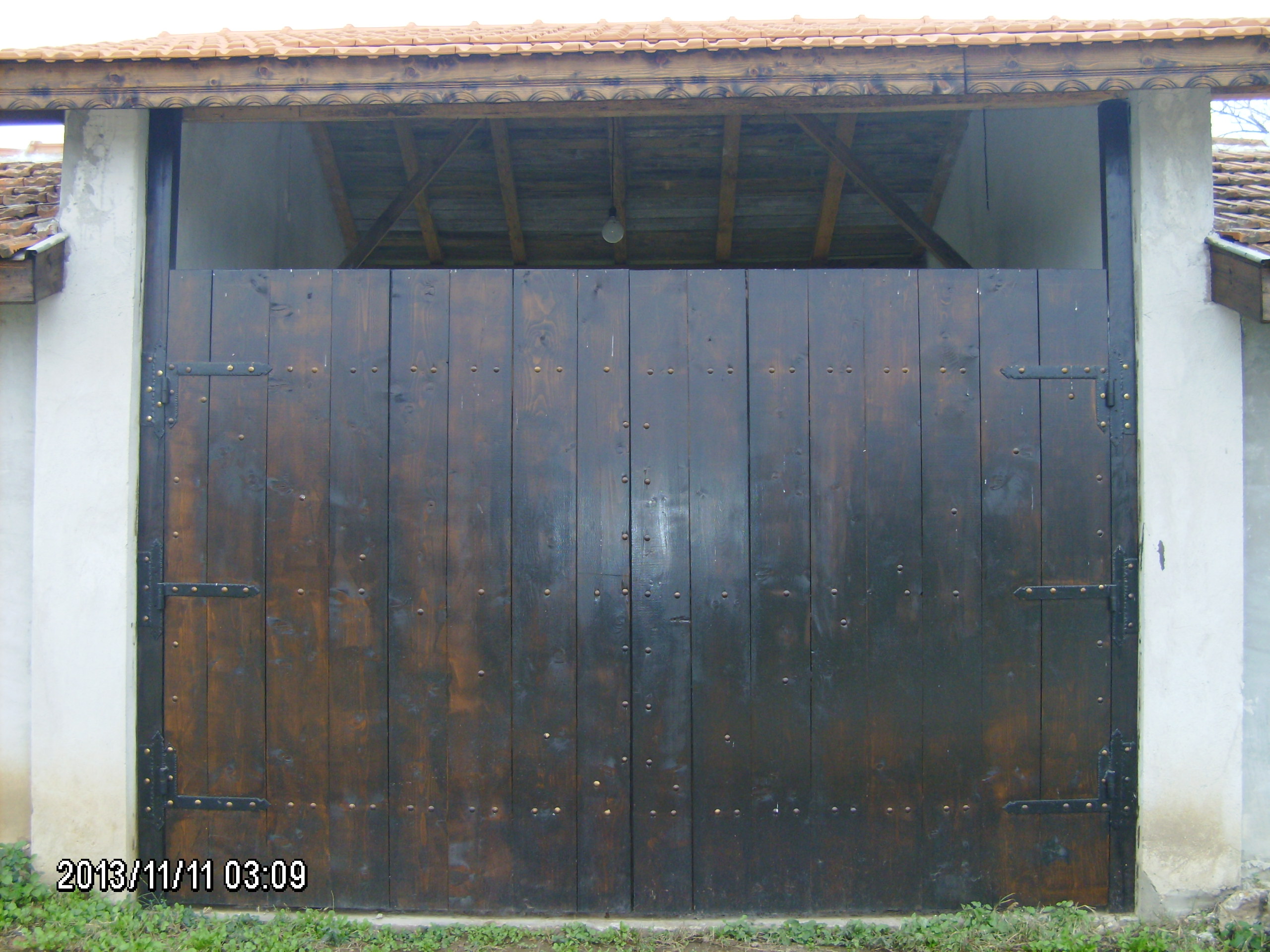

Това се получи накрая. Има още за довършване, не съм изковал външния обков декоративни глави на гвоздеи дръжки за отвън и др. дреболии. Оценката оставам на Вас майстори :?

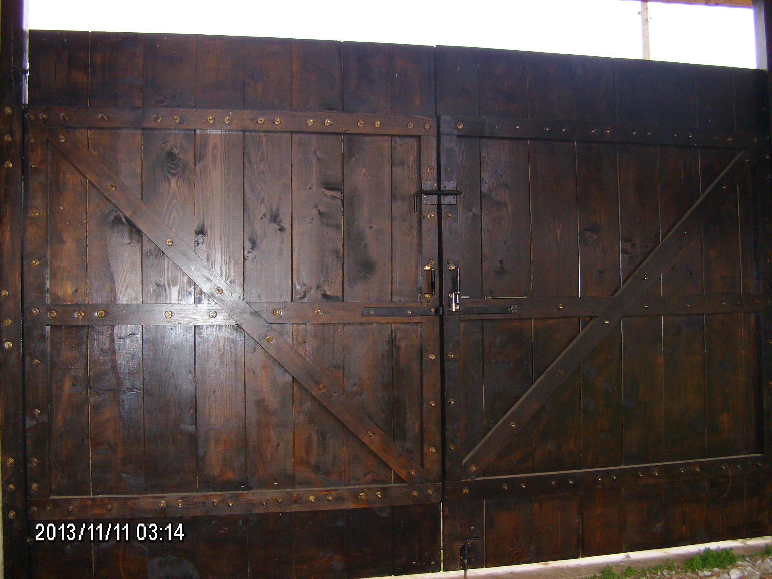

Идеално е станало за порта.Само един кусур виждам - дигоналите не са пуснати към пантите.Да не вземе след време да увисне от към затварянето, не е малка ширината.Може още да лакираш преди сглобяването, да не отвори след време и да се виждат бели кантове.
crez - майстор
Диагонал има от горната панта, а средната пантата е "Т-образна,от долната не съм пуснал с цел допълнително да не утежнявам крилото и без това тежи над 200 кг.За сега не е увиснала.
EDI - майстор
Това имам предвид, че поради голямото тегло, диагонал се пуска от горната снадка към долната панта, или ако си с два диагонала от горе към средната панта и другия диагонал към долната панта, който /които/ укрепва да не ти свлече от другата страна.Дано нямаш проблеми след време.Като гледам добре си укрепил с коларски болтове, може и да задържи.

Чест и почитания, шапка ти свалям. Майсторски и най-вече солидно направено без да се икономисва материал.
Според мен няма да провисне, защото най-важният диагонал е монтиран и гледам всяка вертикална дъска е монтирана с по два коларски ( общо 4+ още 1-2 за диагонала и средата) Това стягане укрепва конструкцията.

Подсъзнателно и аз мисля като Еди, но "надсъзнателно" като се замисля в твоя случай диагонала работи на опън, а в другия на свиване. Как ли е по-здраво и дали изобщо има значение?
EDI - майстор
Има.Диагонала трябва да работи на свиване и да разпределя усилието към пантата.В случая да приемем, че многото коларски болтове са укрепили конструкцията.
шоп - майстор
EDI, не съм много сигурен.
Завършил съм механотехникум и за металите знам, че металните елементи, детайли, профили и конструкции издържат повече на опън, отколкото на свиване и изкълчване. За дървото мога да предполагам само, че ще се държи по същият начин. Нека някой спец се изкаже.
