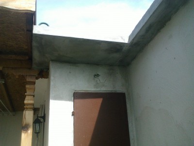

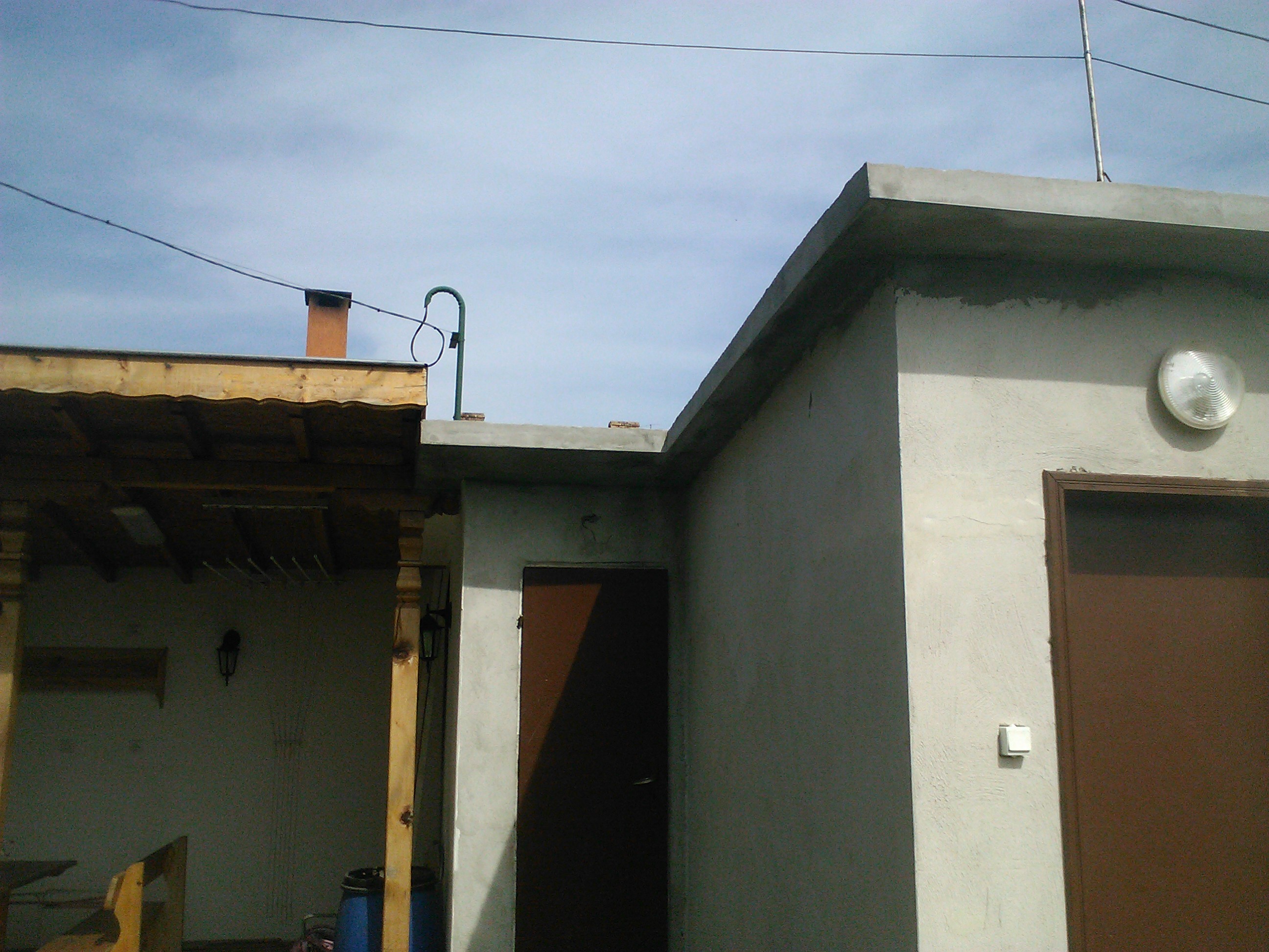

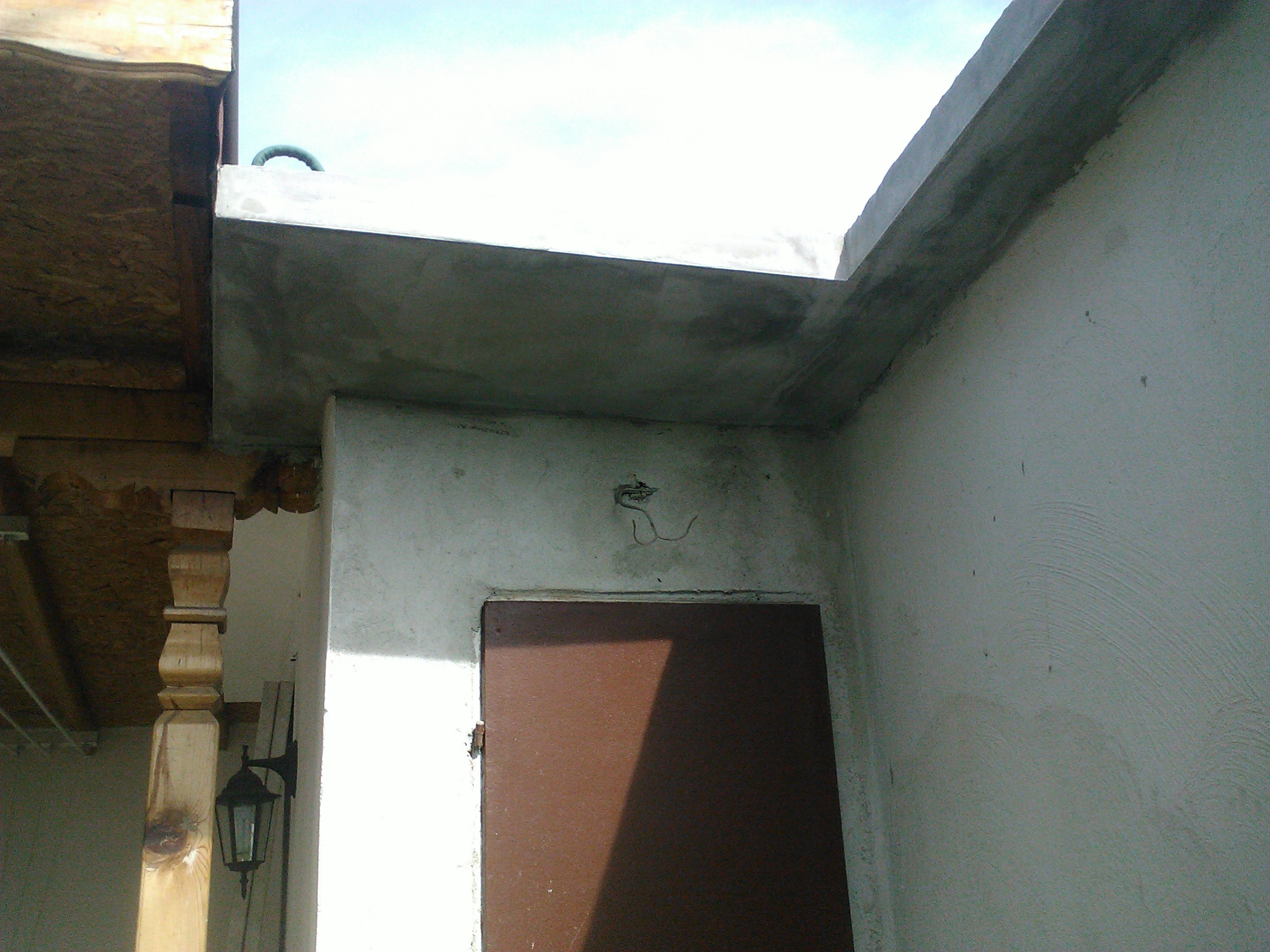

Здравейте. От есента насам имаме следния проблем. След дъжд вратата на външната тоалетна се надува зверски и се отваря само с лост от първи род. След известно чесане зад врата стигнах до извода, че проблема се е породил след шпакловането на ръба на покривната плоча. Баджанака уж за хубаво хванал някакъв "специалист" да шпаклова страничния ръб на покрива на бараката и тоалетната, но вместо лайсна "капка"(надявам се да съм уцелил името) са сложили алуминиева лайсна за шпакловане на външен ръб и сега водата от покрива се стича точно върху касата на вратата.
Въпросът ми е по какъв начин най-безболезнено може да се отведе водата в "правилната" посока?

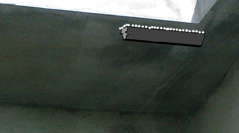

Със строителство съм скаран,но случайно такова нещо съм видял и това ,което не е направено,е че няма канал от долна страна,който да прекъсне пътя на водата по долната част на плочата.Този канал/то си има и име,но сега не се сещам / се прави при изливане на плочата на 1-2 см навътре ,така водата като подлизва и стигне до него ,няма как да продължи и капе долу.

Като за направи сам. Едно бордче излей на ръба на плочата над вратата. С наклон към голямата плоча. Само мистрия ти трябва и нищо друго. :-D

Заглавието кърти мивки :-D Май наново ще се шпакловат челата и под тях с такъв профил http://marisanbg.com/bg/vodootkapvasht- ... y8WSP8YbxA
schuldiner - майстор
Какво пречи да се смени проблемната лайстна с откапваща? Нема да фалираш.. А и да го оставиш така, след година-две сама ще почне да пада шпакловката, че и врата с каса ще сменяш.
М-да, като на линка на Владо. Ама да не й запълните с материал ръбчето откъм тавана, щото ако не е достатъчно остро, пак ще подлизва.

Как ти звучи: трапецовиден ремък, прихванат отдолу за плочата с дюбели (намазан преди това със силикон, теракол, бетонконтакт ...)?
kuger - майстор
Този ремък да беше сложен преди отливането на плочата.
