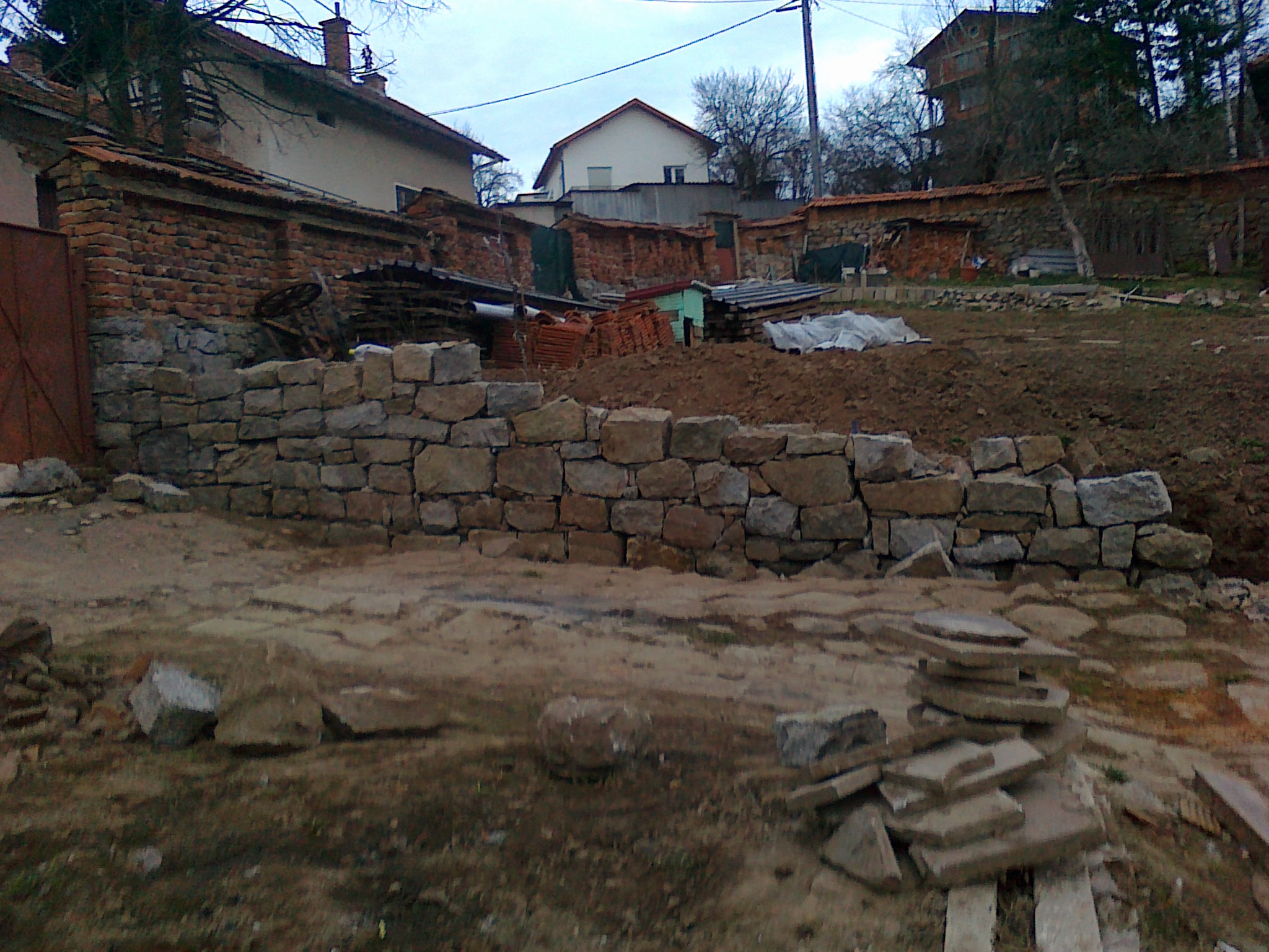

Владо, само не ме разбирай погрешно: виждам, но не значи, че мога по-добре. Просто виждам недостатъците, защото съм гледал и майсторски изпълнения. На първите две снимки циклопната зидария от ломен камък бива, но далеч не е перфектна. Обаче на третата... не мога да приема смесването на редова и циклопна, на объл (речен) и ломен камък. Да им имам естетиката на братушките...
Всъщност аз за това говоря на stenmark: като почнеш да разбираш недостатъците, значи нещо си понаучил и може да се пробваш. Само да не се окаже,че ръцете ми са у гъзо и язък за учението... Майтап, опитвал съм и чат-пат бива.

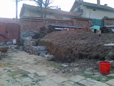

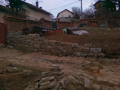

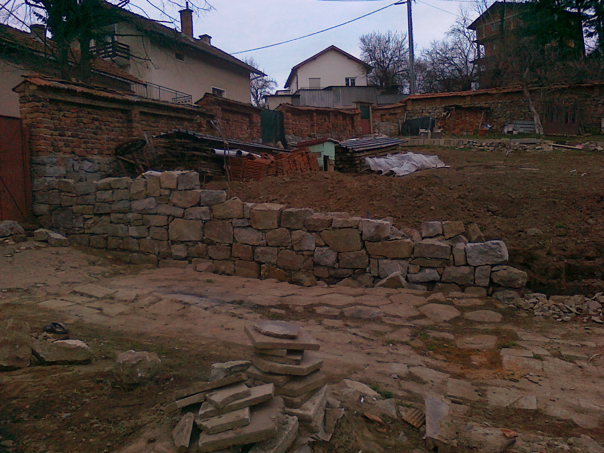

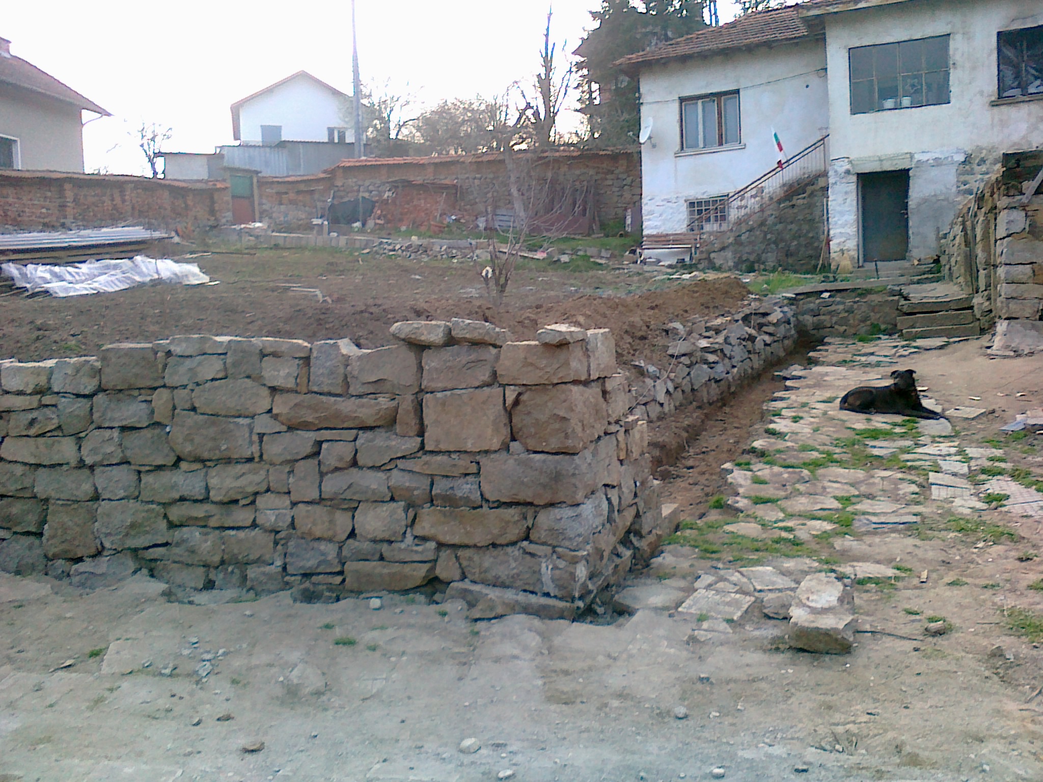

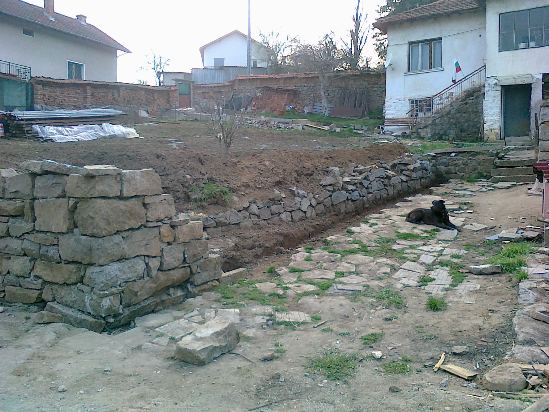

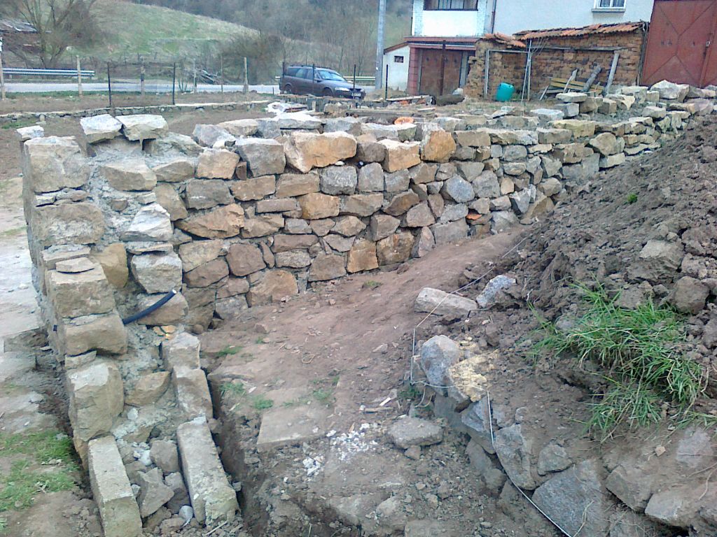

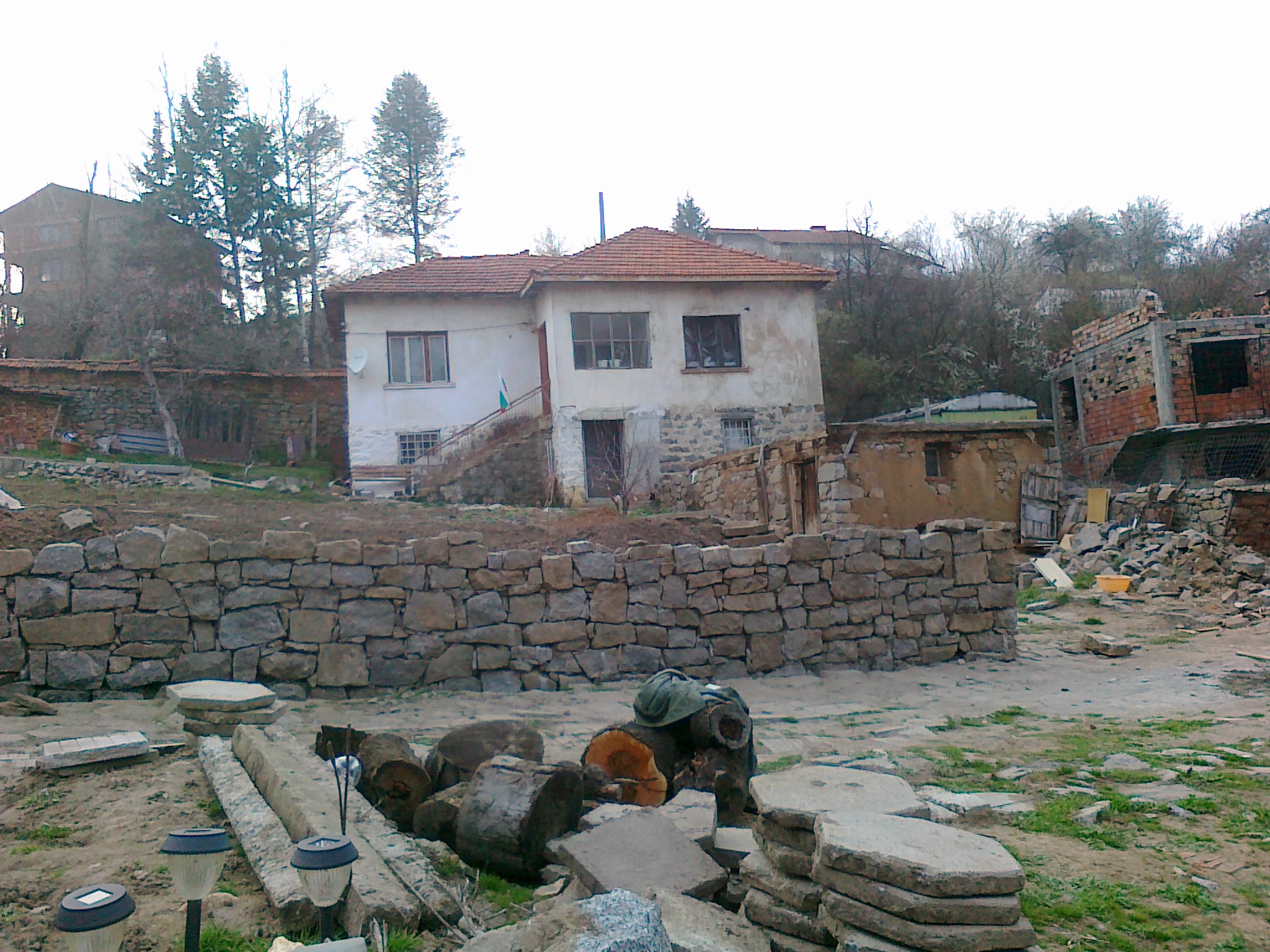

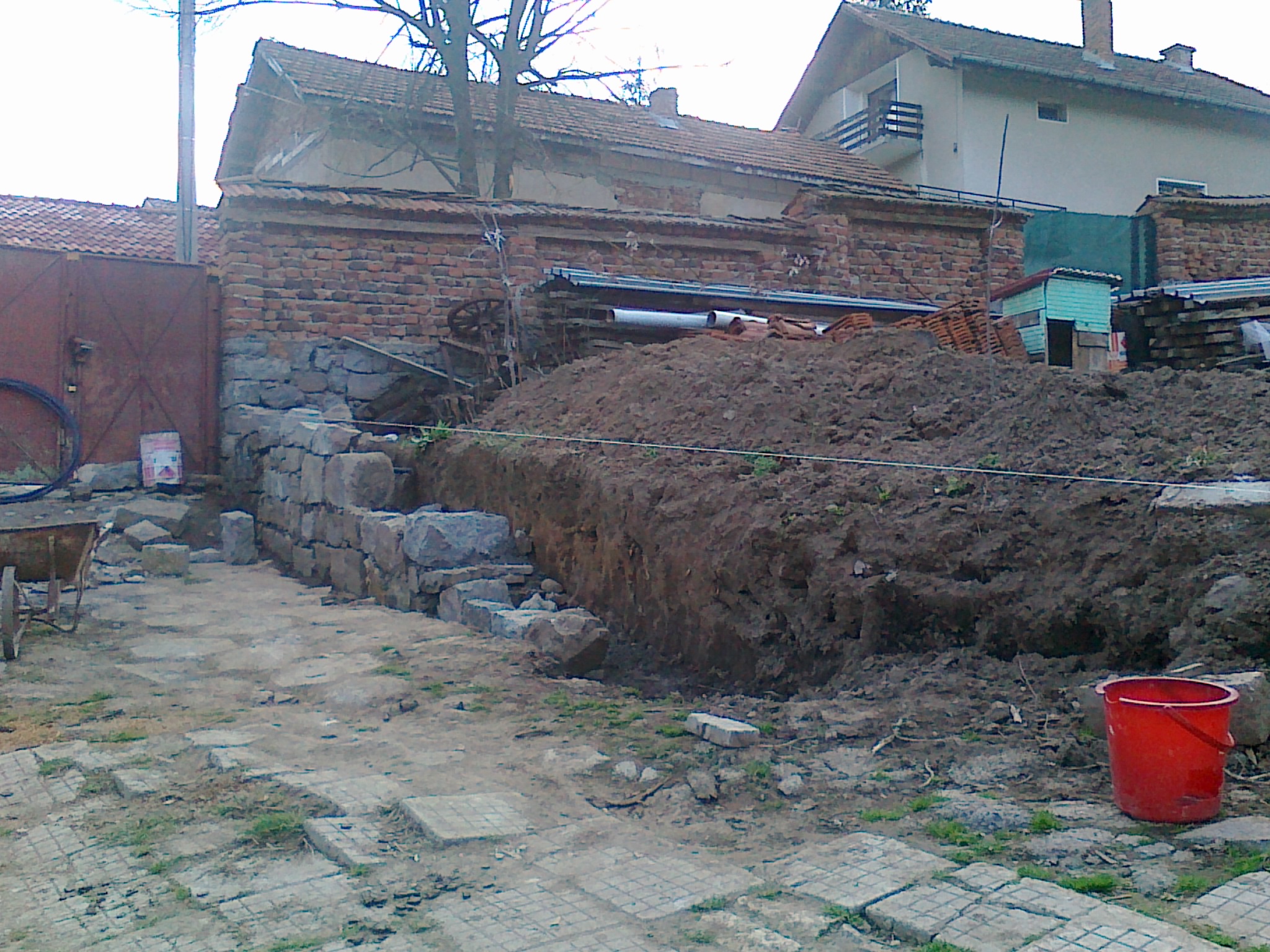

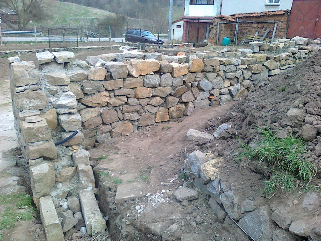

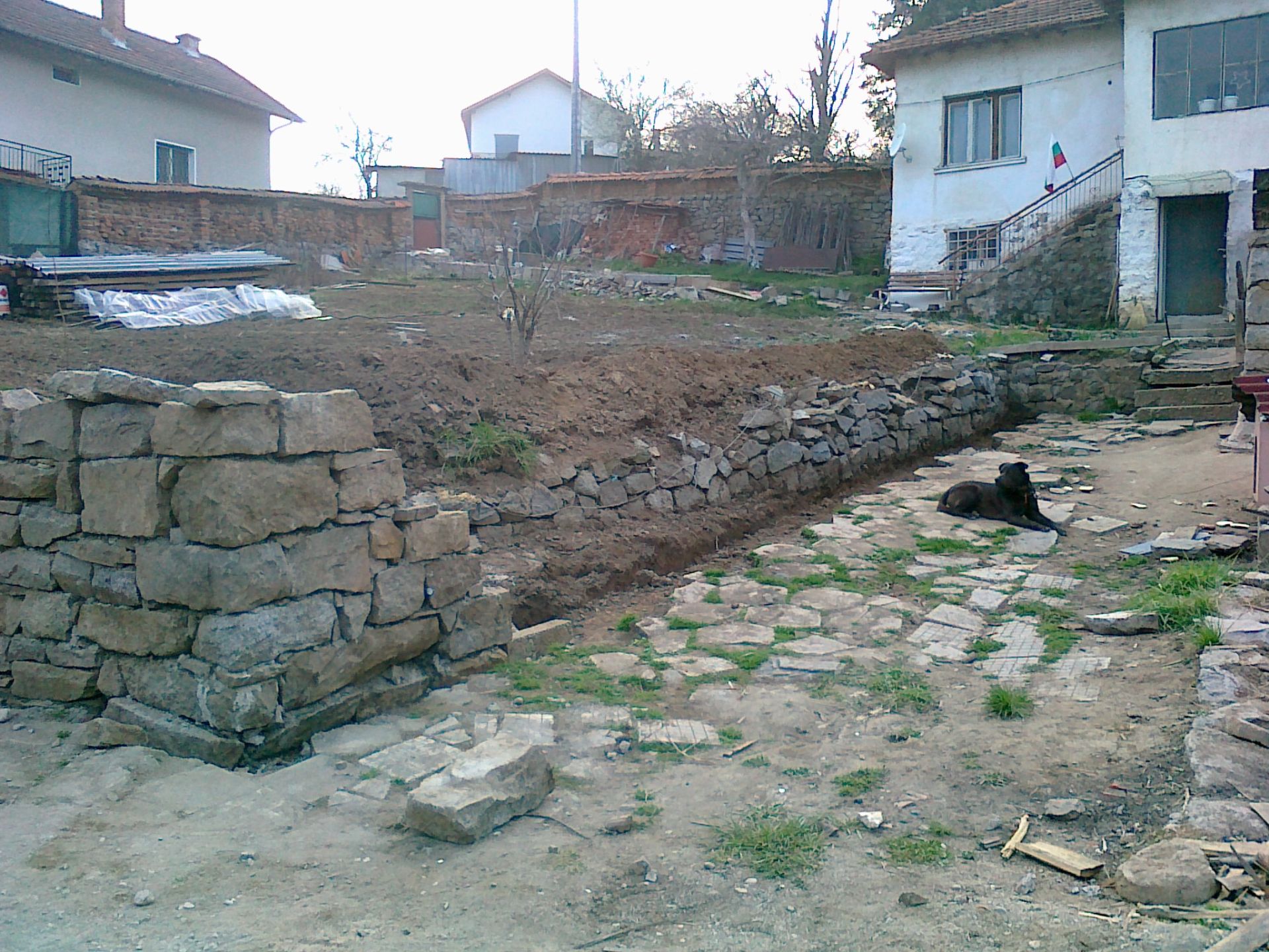

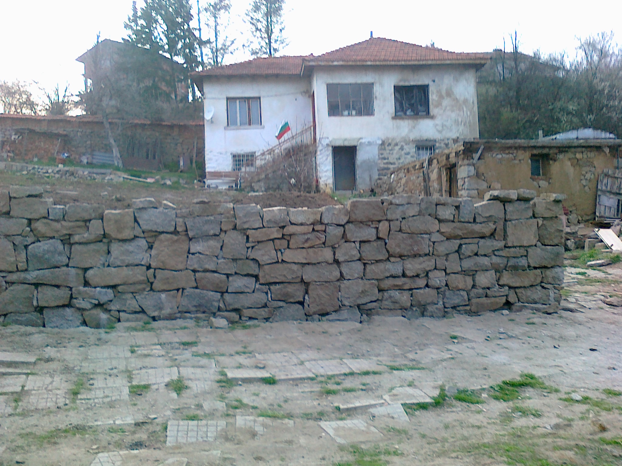

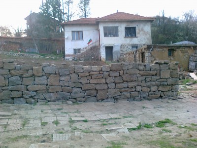

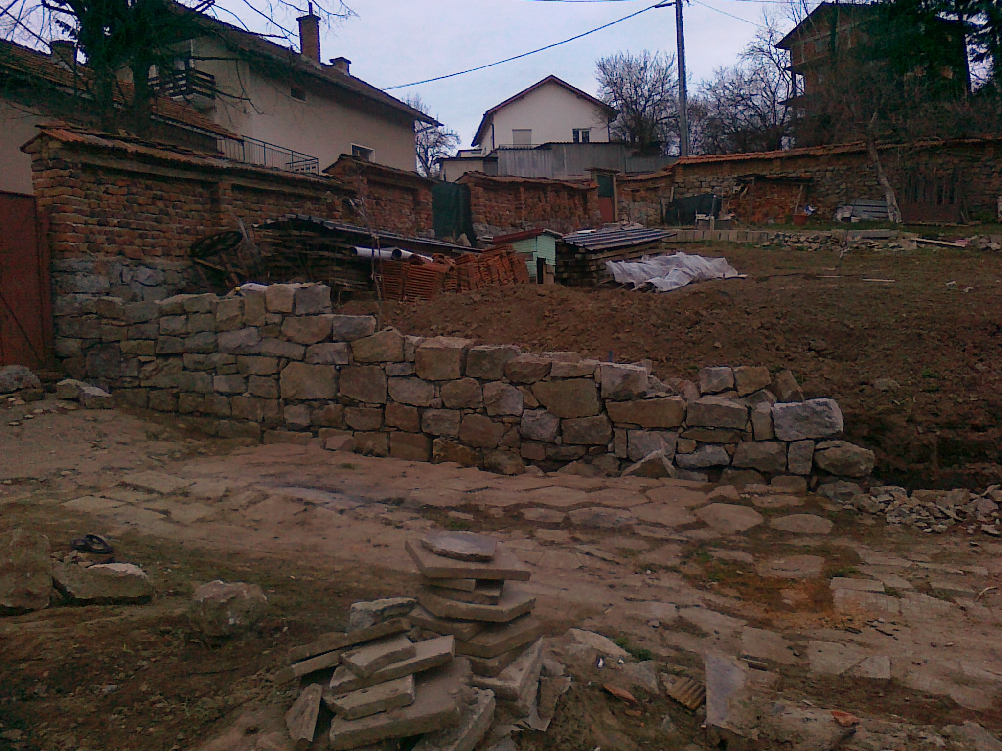

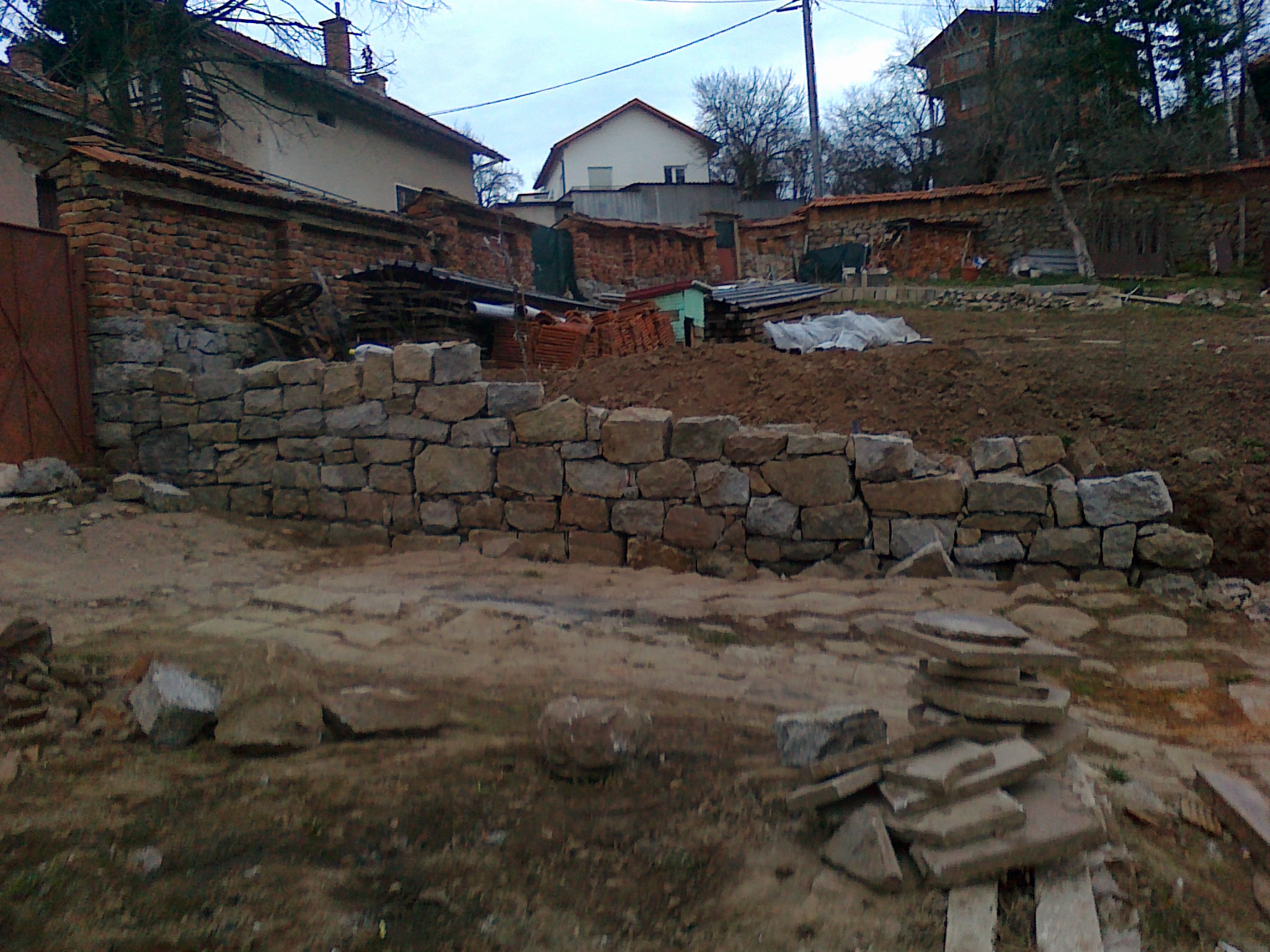

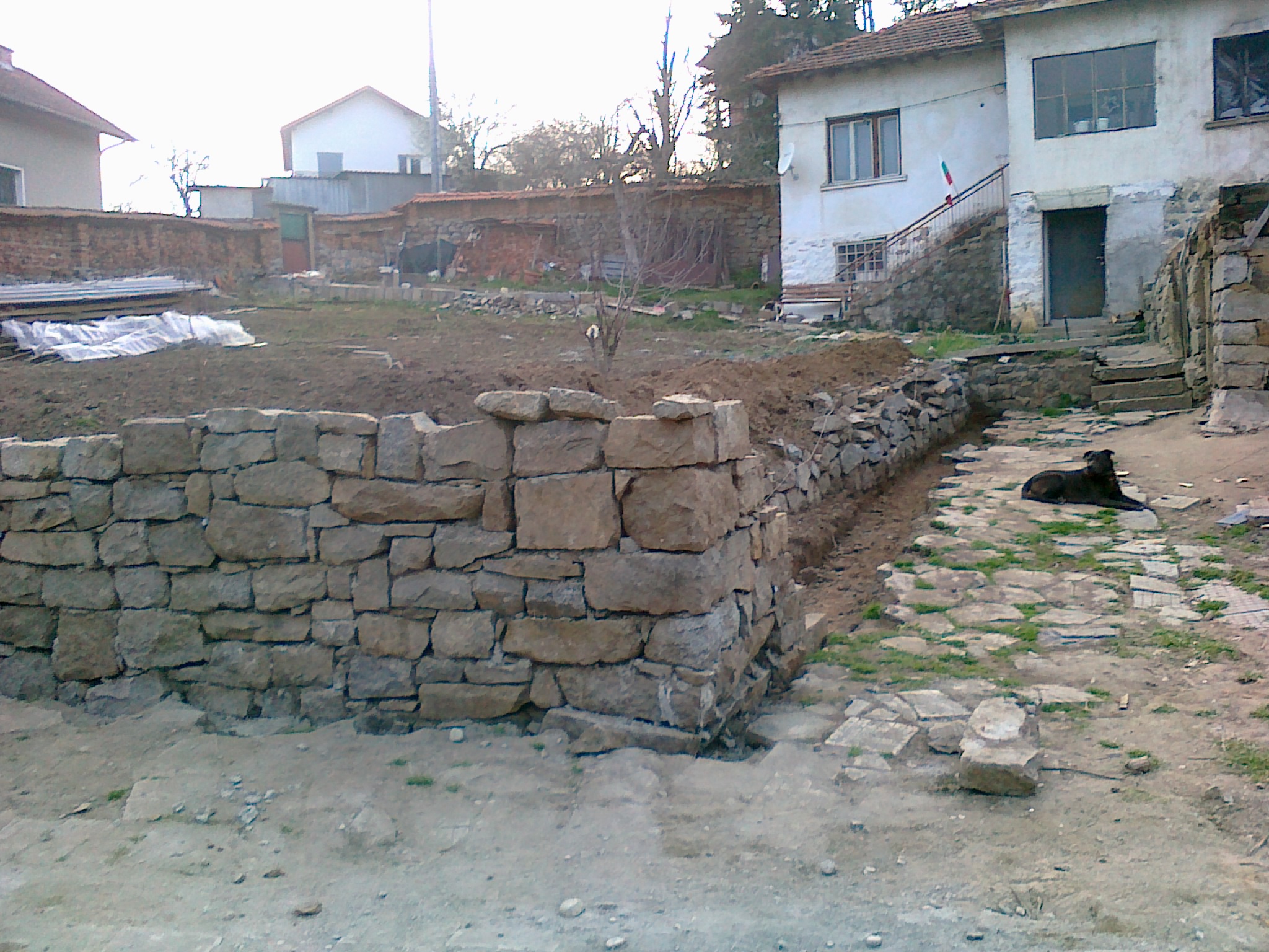

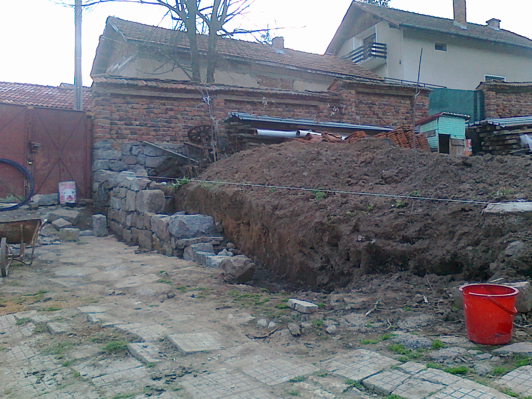

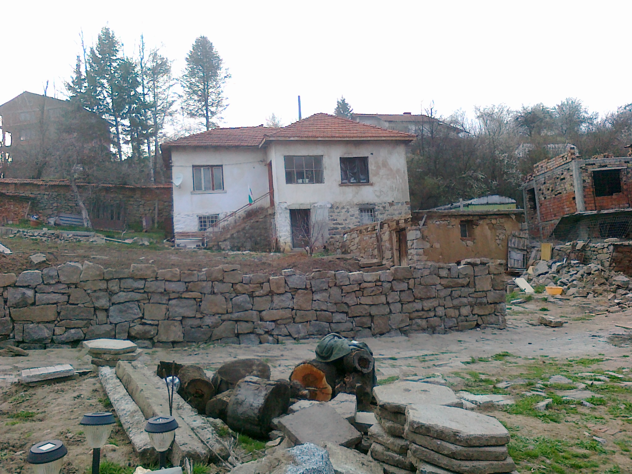

Здравейте колеги не се обиждам от вас вярно е че има още какво да се желае от зида но наистина е много трудно да направиш от не оформен камък стена с добре изглеждащо лице и следователно да е здраво.Някой от камъните са огромни и тегнат направо не се дигат който не се е захващал с това като мен и моя приятел да знае че никак не е толкова лесно като на снимките ,а ето и още малко снимки и нашия напредък
- 1
- 2
