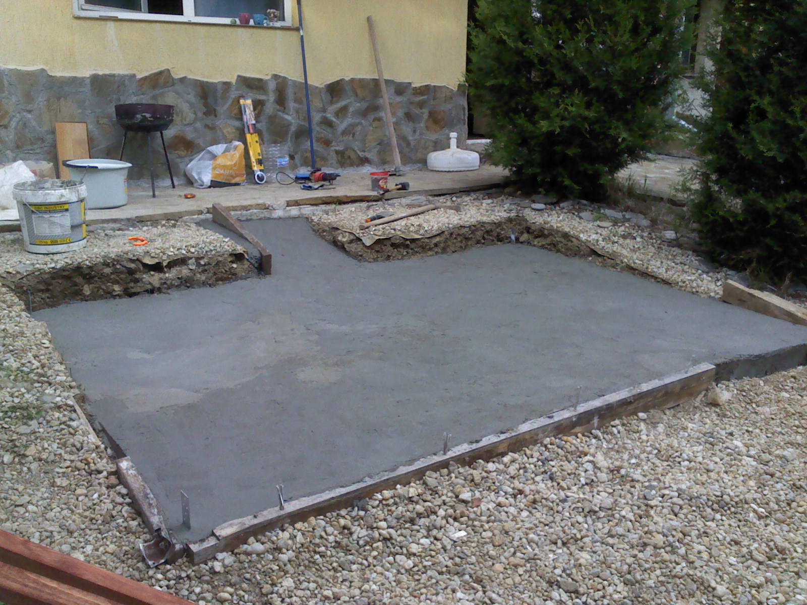

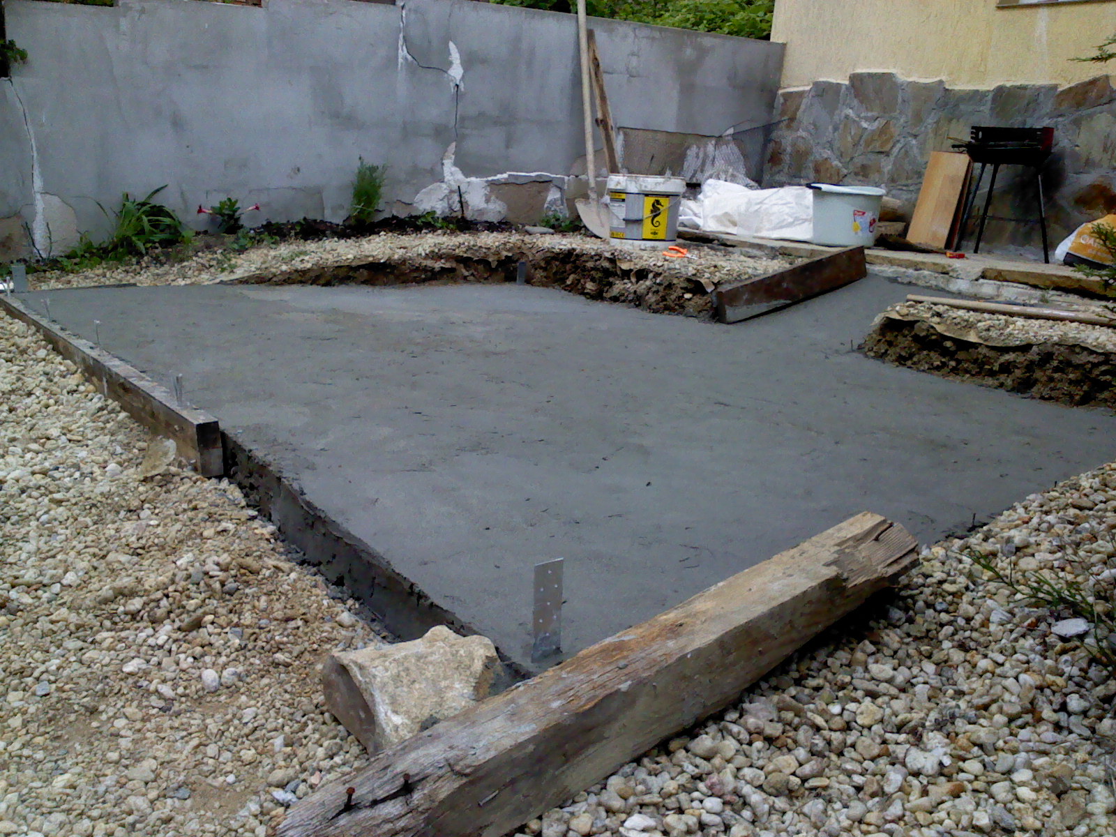

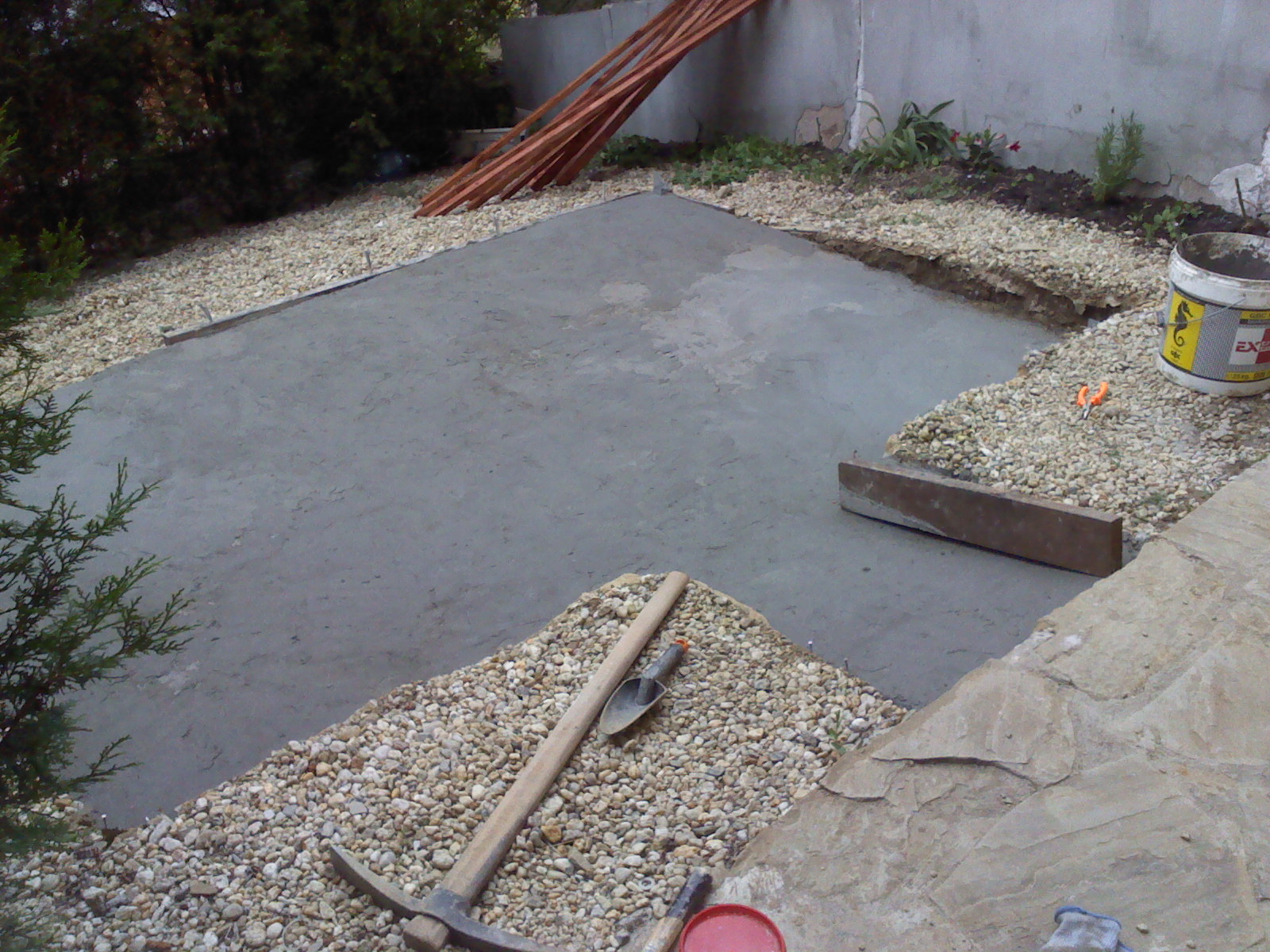

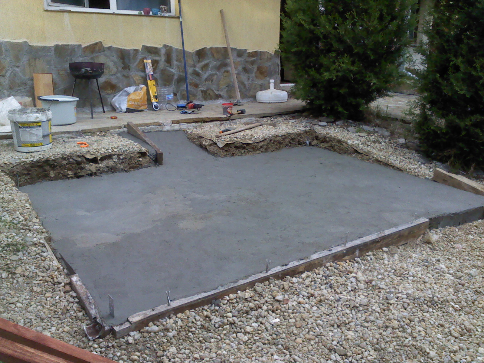

Реших тази година да си циментирам една площадка в дворчето на вилата и да си скова един навес, защото предишни години се свирахме на едно местенце 2х2 пред вратата и опъвахме един чадър, под който както и да се наместим, все на някой му свети слънцето.
Имам денивелация, затова първо трябваше да изкопая и не можех да се разпростирам много нашироко, понеже падът е голям. Затова се ограничих до размер 3х2 метра, като късата страна е по денивелацията.
Мъкнах доста чували с пясък и чакъл, бърках и лях цимент и стигнах дотук: За армировка ползвах черна рабицова мрежа, понеже пренасям материалите с лека кола и нямаше как да вкарам вътре от онези скари 2х1 метър. Дано е станало стабилно. Малко се измъчих с бордчетата откъм високата страна, но исках да ги направя, за да не ми се свлича пръст.

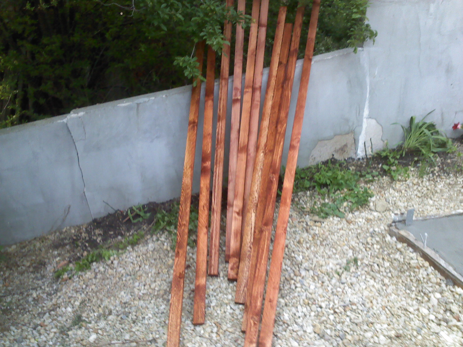

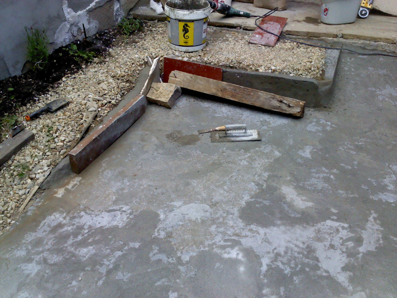

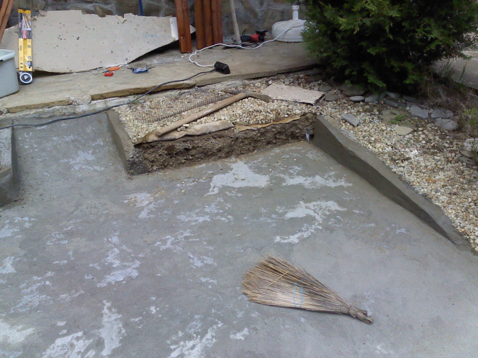

Ето още няколко снимки:
