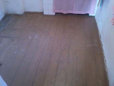

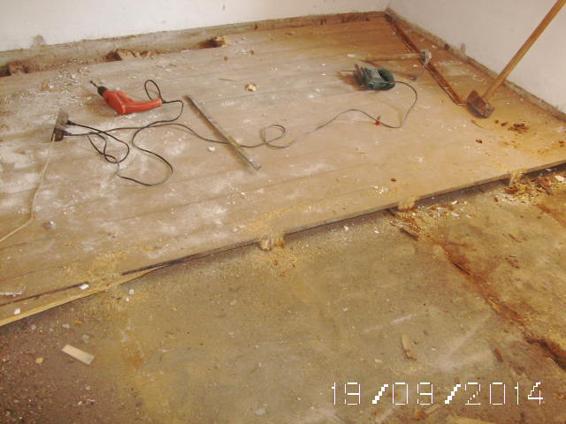

Къщата е строена около 1970г.и оттогава не е правен ниаккъв ремонт !Засега реших да ремонтирам стайте който се ползват най-много ,а именно стаите на приземния етаж! Нуждая се от помощ и съвети затова как да процедирам по време на ремонта ! Ремонта ще си го правя сам с малко помощ от дядото и много помощ от Вас [-o< форума :-D ! Започнах с дюшемето което беше прогнило и пропадаше на места ! Разковах го

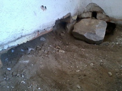

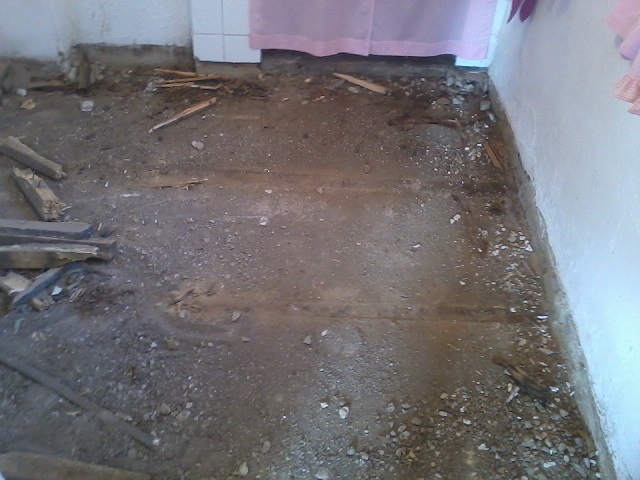

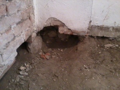

и под него имаше всякакви боклуци и няколко умрели плъха :arrow: под дюшемето имаше замазка от нещо като пепел или сгур с дебелина около 3-4см ! Тъй като стаите са ниски (1,90м) трябваше да разбия замазката за да осигуря още малко височина на стаите ! Изкопах около 20см ! Дали да правя замазка с пясък и цимент и поцинкована мрежа за замазки или да излея бетон с армираща мрежа ф6 или ф8 като се старая да го направя равен за да мога отгоре да наредя ламинат -това е въпроса??? :? :? :?
forski - специалист
В къщи го направихме с пясък, цимент, перлит и арматурна мрежа 6мм, вече трета година няма никакви проблеми.
