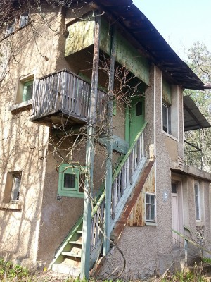

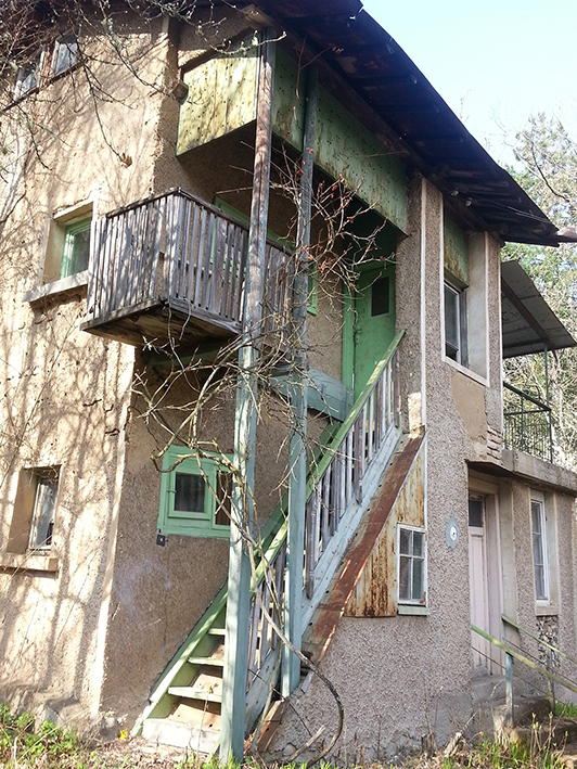

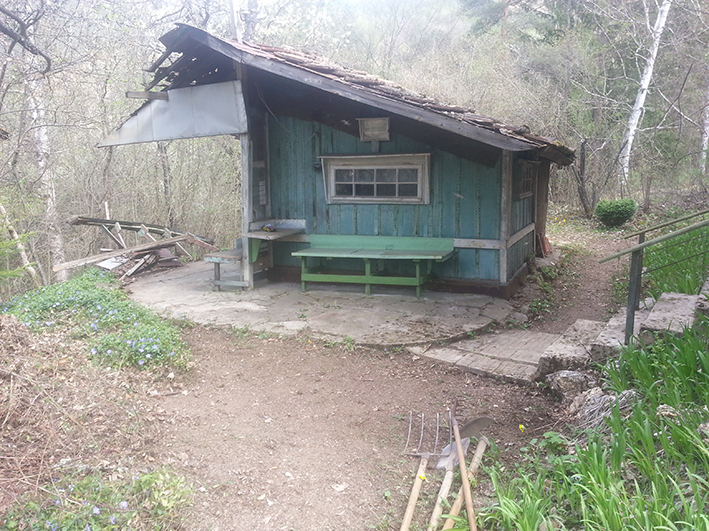

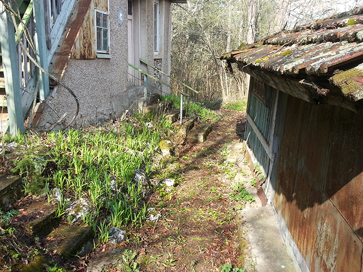

Здравейте на всички! От скоро започнах работата по вила /мястото е купено от дядо ми, той е строил и вилата/ в която не е пипано нищо от 20-тина години. Ето и няколко снимки на постройките:

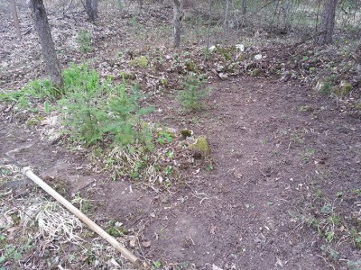

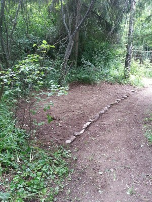

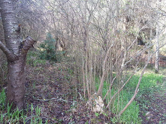

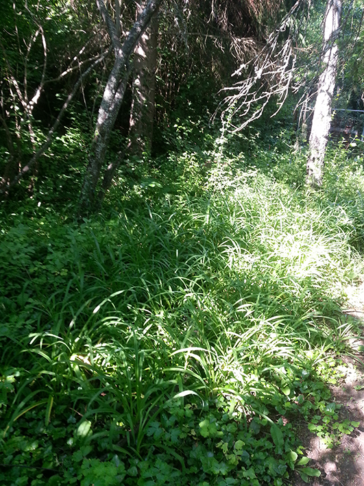

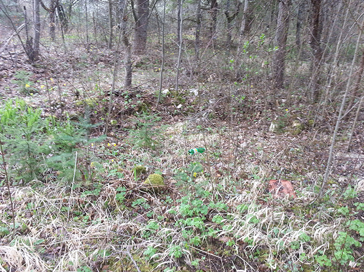

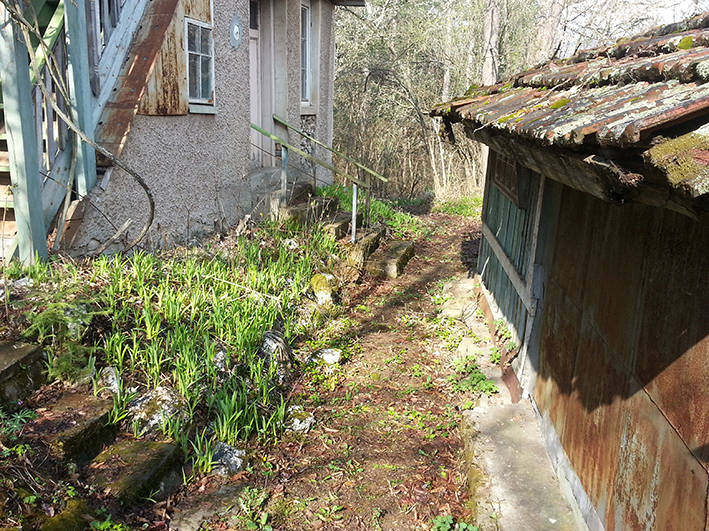

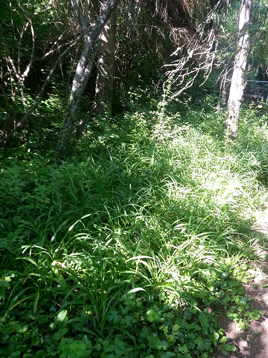

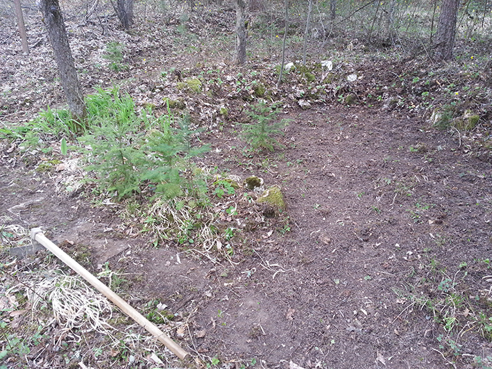

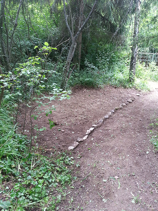

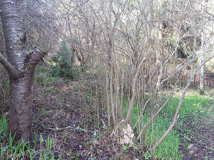

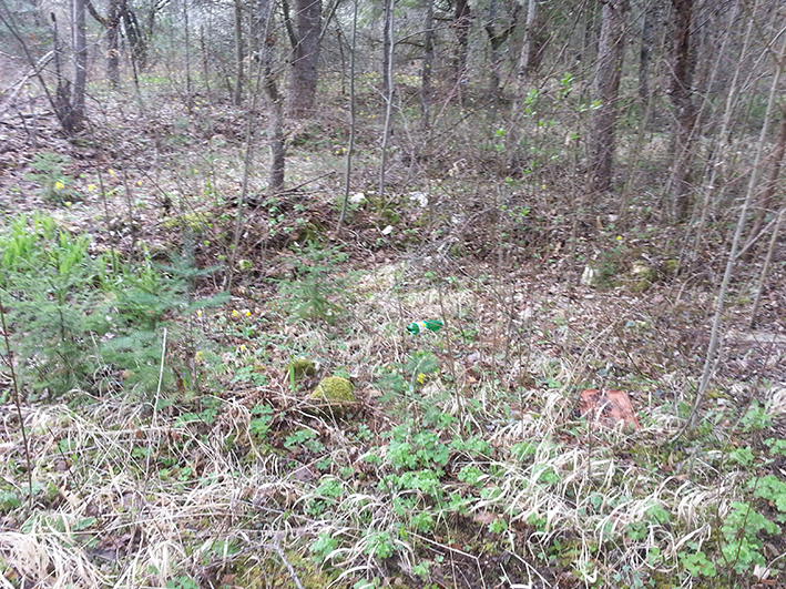

Двуетажната къща е кирпичена, а бараката са дъсчена....но и на двете покривите текат. Снимки вътре не съм правил още но и там е голяма трагедия! Интериора е със следи от течовете, кражби на проводници и съсели! Мястото е 1 декар и е обрасло с какво ли не през годините. Ето и малко снимки преди-след от него:

п.с Над малката вратичка на къщата виждам някакви тухли - не ми прилича на кирпичено товааа....

Това за вила ли ще го ползваш? Ако да, то доста голяма къща ми се вижда... Моят опит показа във времето, че е доста по-лесно и евтино да бутнеш нещо старо и да почнеш отначало, вместо да се опитваш да го ремонтираш. Аз естествено ремонтирах и ми се изви свят, а състоянието беше доста по-добро от твоето
Та да се върна на вилите - имайки предвид, че се ходи от време на време, е по-добре да е с оптимален размер, за да не ходиш да слугуваш само, а да почиваш.

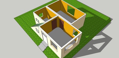

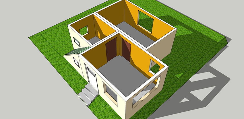

За размера на изгърбването вече добивам представа /когато отидох първия път, си мислех, че с 4-5 ходения е готово
....градско чадо/. juvesan, кирпич е основно, тази събота ще ходя и ще я снимам отвътре /някои от стаите не са измазани и се виждат тухлите от кал/, но наистина има тук там и червени тухли. themask, и аз много мисля дали тази да оправям или една нова дървена да вдигна! И в двата варианта има добри и лоши страни, но май дилемата ще я реши човека, който ще извикам да прецени състоянието на сегашната.
И въпрос .... върху този кирпич може ли да се слага изолация отвън, и с какво отвътре и има ли нещо по-специфично?

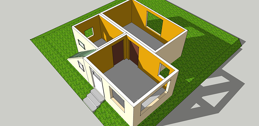

П.П. инсталирах си SketchUp8, много приятна програмка за да си визуализирам мислите

Ако останеш на вариант с ремонт, направи наистина първо покрива, иначе язък за усилията.
В кирпича, ако може да се задържи дюбела за топлоизолацията, не виждам проблем да си сложиш... особено ако е от лекия EPS (стиропор).
Ако решиш да буташ минусите са, че ще трябва да извозваш доста боклук и да вадиш документации/планове/разрешителни и т.н. бумащини за новата постройка (ако решиш да си чист пред закона).

Още едно мнение и от мен в подкрепа на бутането. Бутай всичко, разчисти целия двор и наново. Ако тръгнеш тая развалина да я стягаш ще ти излезе доста скъпо. Помисли какво печелиш ако ремонтираш тази постройка - нищо, имаш само едни стени, които са кирпичени. Щом покрива е зле и от вътре е гробница за какво ти е. построй си една нова виличка 40-50 м2 и ходи да си почиваш.
Успех!
