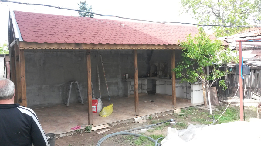

Разбира се най-големия разход е дървения материал и керемидите, но пък него може да ги закупите на по-късен етап, ако в момента нямате средствата. За моя навес с размери 6х3 м дървения материал ми излезеа 750 лв и още 500 лв за битумните керемиди заедно с мембраната и битума. Или общо казано за покрива ще трябва да предвидите около 1200-1300 лв.

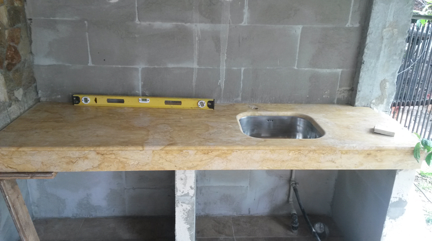

Другото по-скъпо беше мраморния плот, който пак с помощта на тъщата и неин познат се върза на малко под 300 лв.

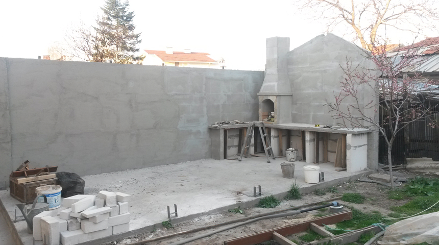

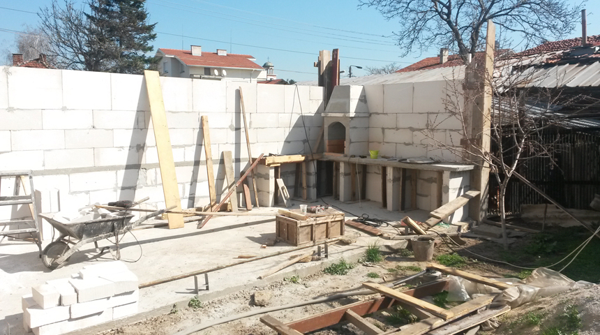

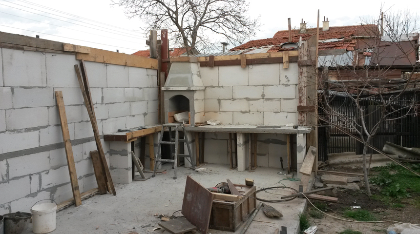

После решихме, че ще отложим до пролетта строежа, но поради меката зима не изтраяхме и почнахме още Февруари:

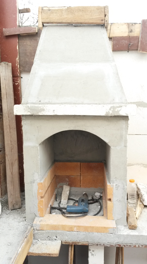

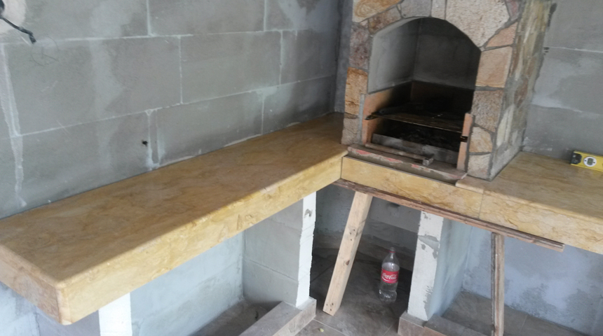

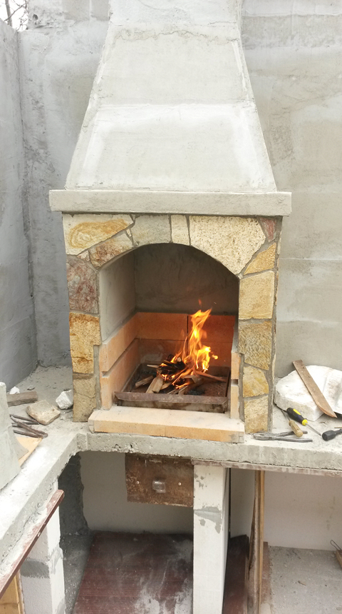

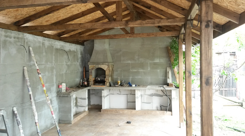

20140323_174133.jpg На пук на всички знайни и незнайни майстори отричащи Итонга за камини, ще заявя, че този вид тухла е идеален за изграждане на камина за скара, като само камерата е облепена с огнеупорни тухли, и отвътре, разбира се е измазано с термоустойчив теракол.
20140406_135033.jpg И както е вижда издържа на изпитанието, а и вече е ползвана успешно над 20 пъти

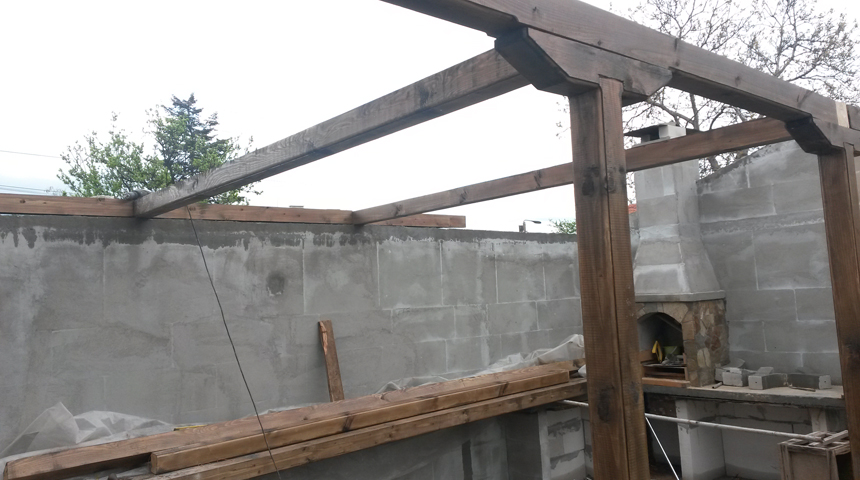

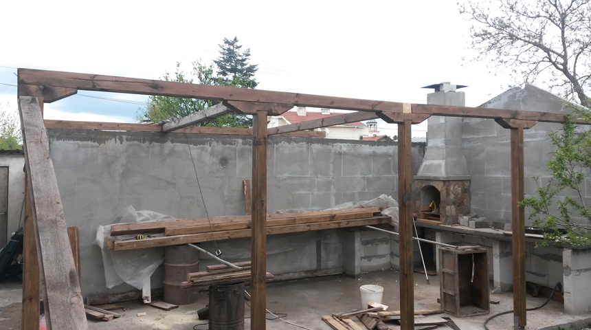

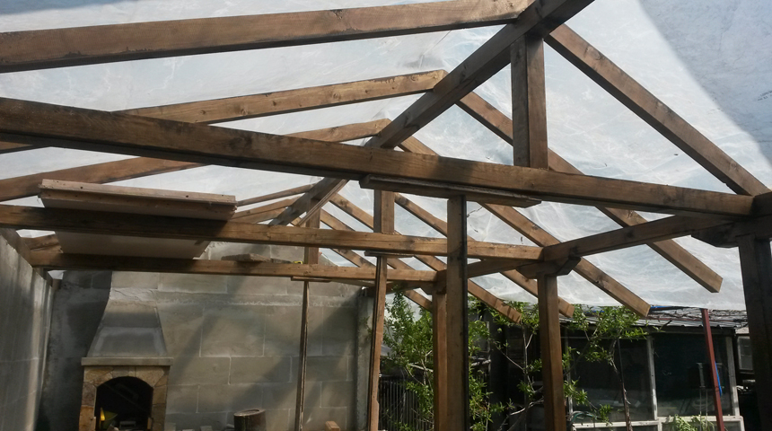

после почнахме покрива:

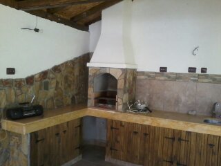

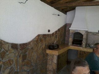

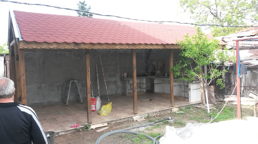

20140504_164127.jpg И накрая се получи това

Благодаря за мненията, всъщност основната идея не беше да се хваля, не че не го правя де :), но все пак за мен беше важно да предложа някои отговори, които аз не намерих, докато събирах идеи за моето барбекю. Радвам се ако съм бил полезен на някого.
Освен това сложиш и ветроупорни завеси, но не съм ги снимал, като ги снимам ще ги покажа.
