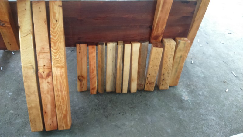

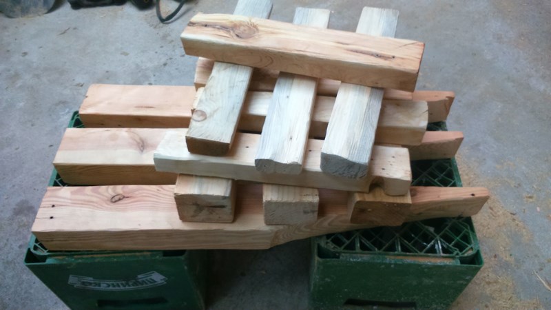

След като масата и двете по-малки пейки са готови, дойде ред и на една голяма пейка. Необходимите материали са няколко стари греди и дъски, безир, лак. Гредите съм разгорил на 80 см и на 40 см. На тези от 80 см разрязвам с резачката под наклон до средата, за да се получи наклон за облегалката. Отново с резачката, разрязвам няколко парчета на 40 см, след което ги разделям по дължината им на две за да се получи нещо като царги. Почистват се от стария прах и лак, след което се мажат с безир, оставят се да изсъхнат и се лакират с корабен лак или друг по ваш избор.

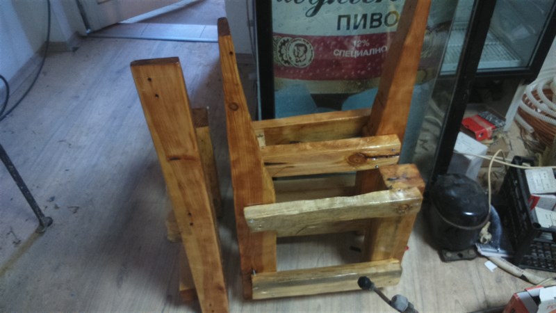

jinio - специалист

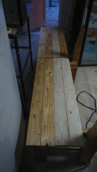

Тъй като пейката ще е дълга 205 см, реших да я направя с три крака, за по голяма стабилност. Първо направих краката, след което започнах да редя дъските за сядане. Все още не е готова напълно, тъй като ми свърши безира. Замисъла се вижда, ако някой има някакви идеи ще съм благодарен да ги сподели.

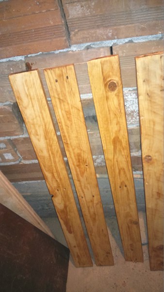

На тези пейки покрай масата вече са за смяна дъските. Лошото е, че навсякъде предлагат чам, а смолата на тези старите вече са наплескали доста дрехи. Как да обработя новите дъски, така че да реша този проблем.

Много работа тия дни и не мога да довърша. Ето до къде стигнах днес, остава само да зашкуря кита и да лакирам, но това ще е утре.

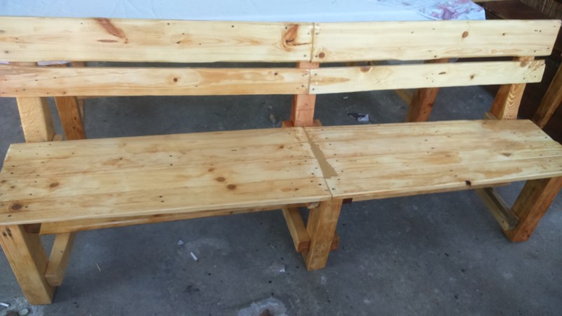

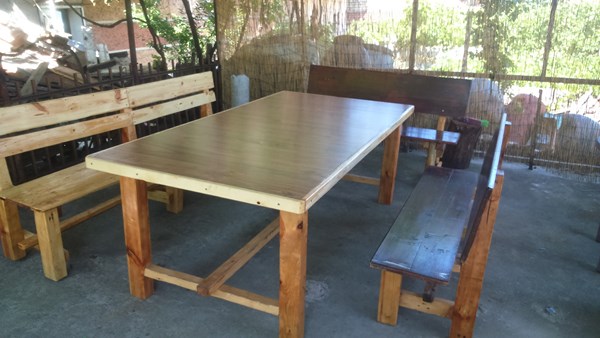

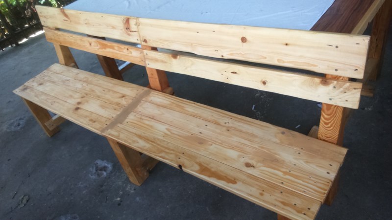

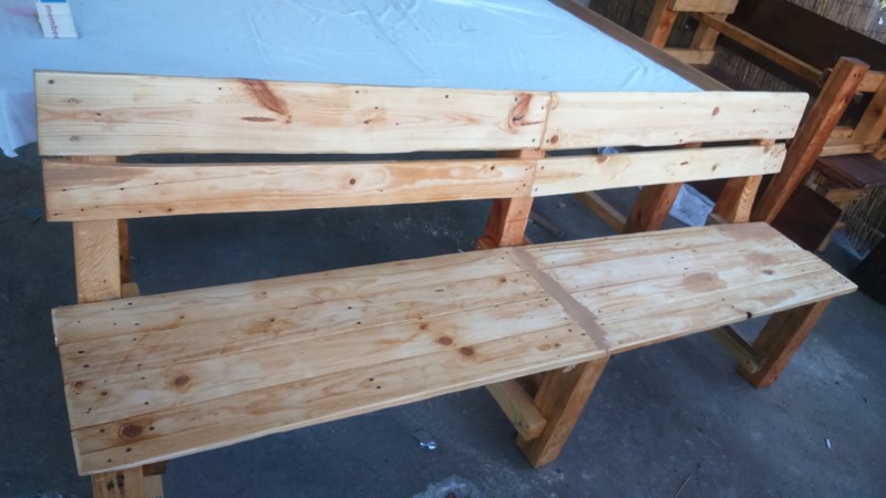

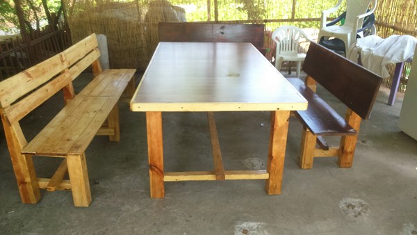

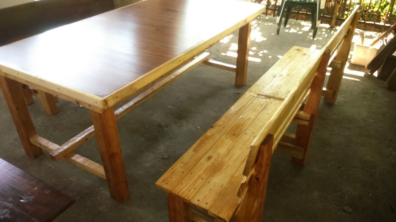

Ето и крайния резултат, като готовия комплект.

Krass написа:
Първо извади чеповете и разпробий около дупките където са били до чисто дърво. Най-много смола пускат те.
После дупките може да запълниш с парчета от същата дъска изрязани с боркорона за дърво.
Първо с боркороната може направо да си изрежеш чеповете и после пак с нея да си отрежеш парчета за запушване.
Преди да боядисаш или лакираш измий дъските със сода за бъчви разтворена във топла вода.
Естествено боядисваш като изсъхнат. :-D
Krass - майстор
Наистина чеповете пускат най много смола. Благодаря за идеята. Содата каква работа върши. Не вярвам да разтваря смолата.
