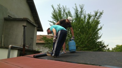

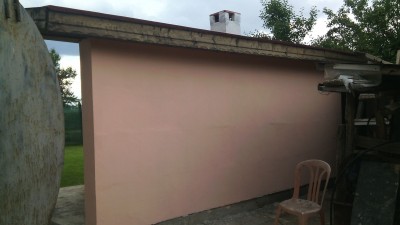

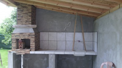

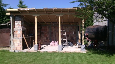

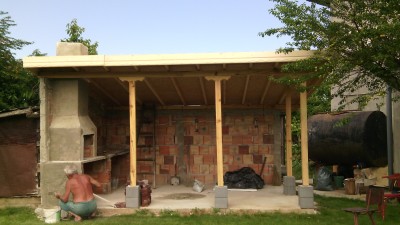

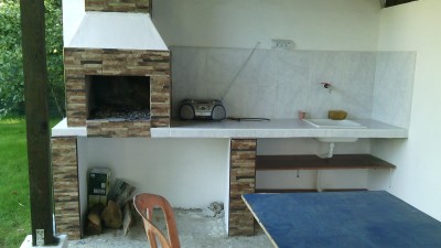

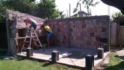

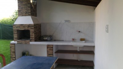

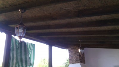

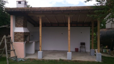

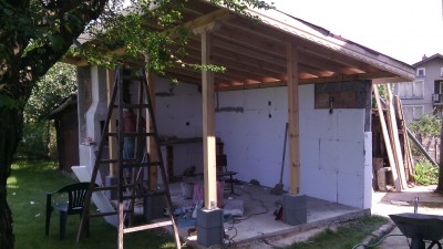

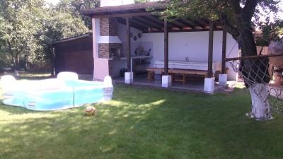

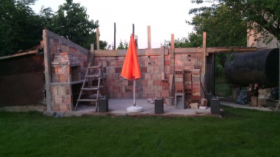

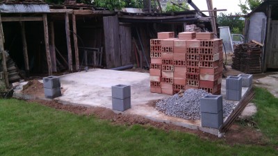

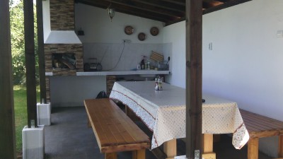

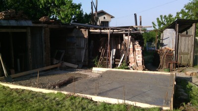

Искам да споделя какво направихме това лято в задния двор на къщата на селото ни което е доста близо до Бургас и често ходим. Проекта беше мой, а баща ми изпълняваше грубата работа след това остави на мен боядисването, плочките и другите довършителни работи понеже се контузи малко. Моя приятел направи ел. инсталацията, че да не объркам нещо. Общо взето за две седмици успях да сложа плочките да боядисам да направя пейките и масата и всички малки нещица който отнемат много време и още толкова отне на баща ми да я вдигне. От към финансовата страна без майстори ни излезе към 2000-2500лв.и останаха малко материали. Магазините от който пазарихме са Топливо, Вулкан и Мастерхаус. На старото място имаше кокошарник и двора беше целия с плевели, които ние премахнахме миналата есен и засадихме тревна смес. Пробвахме барбекюто което направи баща ми тази седмица и дърпа здраво.

Благодаря, доста идеи откраднах от форума. Преди да се захванем изчетох всички теми във сайта.

KingLin написа:И аз на първо четене се зачудих за изолацията, ама после се сетих как ми изстива гърба като се облегна на стена неогрявана от слънце ама пък тази я грее та автора да кажеЛятото я напича отзад..
