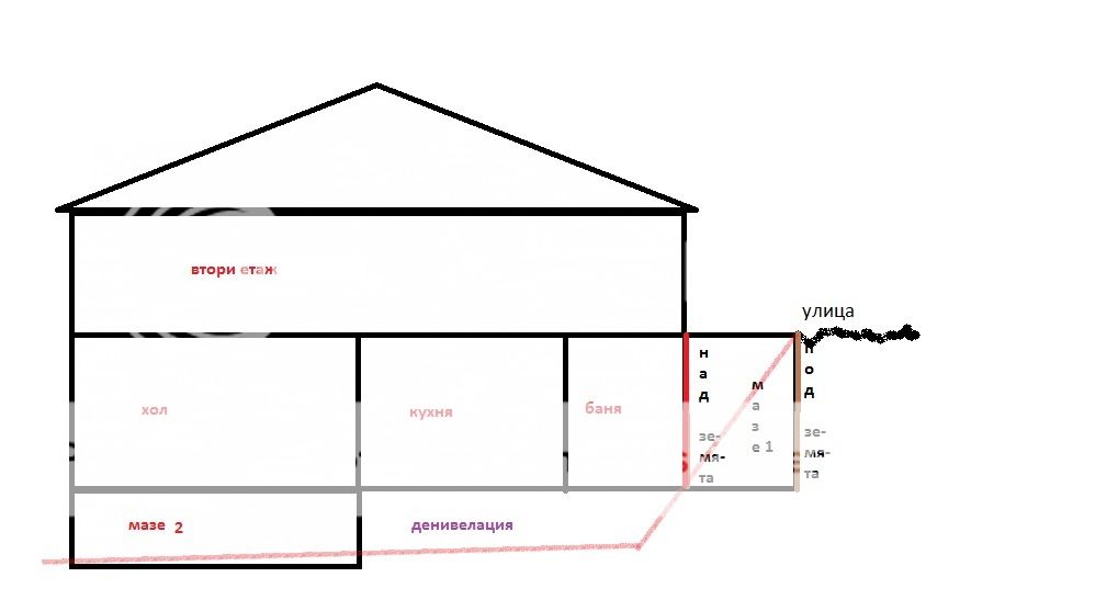

Значи купихме стара къща в едно село. От едната страна къщата граничи с улицата, като денивелацията е цял етаж. Тоест улицата е по-високо от къщата. Копано е навътре в земята и има мазе, чиято стена се пада на изкопа от страната на улицата, тоест е под земята от едната страна, а отсрещната стена е над земята. Отсрещната стена, която е над земята, граничи с новата ни баня, а тя с кухнята.
На същото ниво на банята е холът, под който има друго мазенце.
Проблемът е следният: вода от почвата от улицата се просмуква през стените на мазето, което граничи с нея и съответно отива към банята и от там към кухнята. Половината под на кухнята беше влажен, като разбихме пода.

Въпросите ми са два:
1. отвън на къщата около стените така ли трябва да се направи? Ако може да дадете някакви съвети.
2. Вътре в мазе 1 не е правена хидроизолация към банята. Само с този дренаж дали ще пази ефективно? Какво трябва да се направи според вас? За съжаление банята ни вече е ремонтирана с налепени плочки и там няма как да разбиваме пак. Ако променяме нещо, трябва да е по въпросното мазе 1.

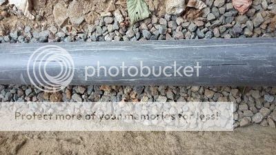

 . Като изкопаният канал от тази снимка продължава в ето тази:
. Но във втората снимка каналът е затрупан, защото умният майстор е прекарал отходната тръба там и сега за да се сложи там изолация, трябва да се откопае наново и да се премести отходната тръба. Изобщо не знам това възможно ли ще е.
