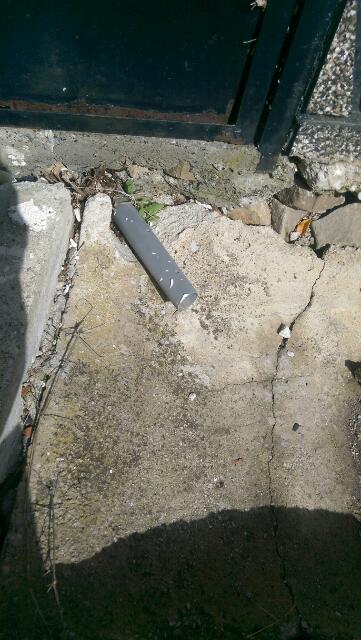

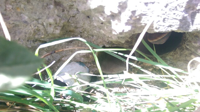

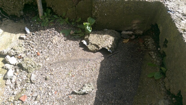

Здравейте, скоро се сдобихме с една малка къщурка строена началото на 80те години. И се натъкнах на интересен казус с мръсната вода в банята. Има канал ф110,който отвежда водата от тоалетната чиния към септичната яма на двора. Но има сифон в средата на банята (нормално), който е вързан към тръба ф50, която минава през целия под (на другата посока от септичната яма) и излиза на двора (тази тръба на дупките, която е на снимките (защо е на дупки)). От там става по-интересно, въпросната тръба се излива в нещо като бетонено корито,(втората снимка) в което има три тръби (предполагам ф50), залепени една до друга, които водят до улицата...(третата снимка).
Предполагам не са могли да хванат наклон от банята към сеп.яма (понеже е в подземния етаж) и затова са я отвели навън.. някакви предположения. Тези тръби са много запушени, трябва да ги отпуша с нещо. Плс някакви решения.

Тръбата на дупки най-вероятно е някакъв дренаж.
А за отпушване ВиК ползват маркуч с вода подналягане. Пускаш водата и започваш да вкарваш постепенно маркуча в тръбата и т.н.

Най вероятно тези три тръби отвеждат водата някъде в почвата, за да попива там - може и на 3 различни места да отиват. Може и за това да смяташ, че са запушени, защото свършват в "нищото". Тази шахтичка играе ролята на буферен съд, в който се събира водата, докато се къпеш, след това бавно попива в земята някъде на безопасно разстояние от къщата.
VLADO66 - майстор
Тръбите от сифона и мивките не са заустени в септичната яма за да не я пълнят бързо.
Chefo77 - майстор
На жената дядо И разказваше, че навремето в някои села е имало разделение на канализацията на фекални води и отделно - на отходни води от мивки и бани. И в зависимост от това какъв е бил избора на хората, които са щяли да се включват, са пускали голяма или малка тръба. Може да умишлено разделена с такава цел - последващо включване.
А другият вариант е, отходната вода да е разделена от фекалната, за да не се пълни излишно септичната яма и да се увеличи живота И между отделни източвания.
