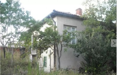

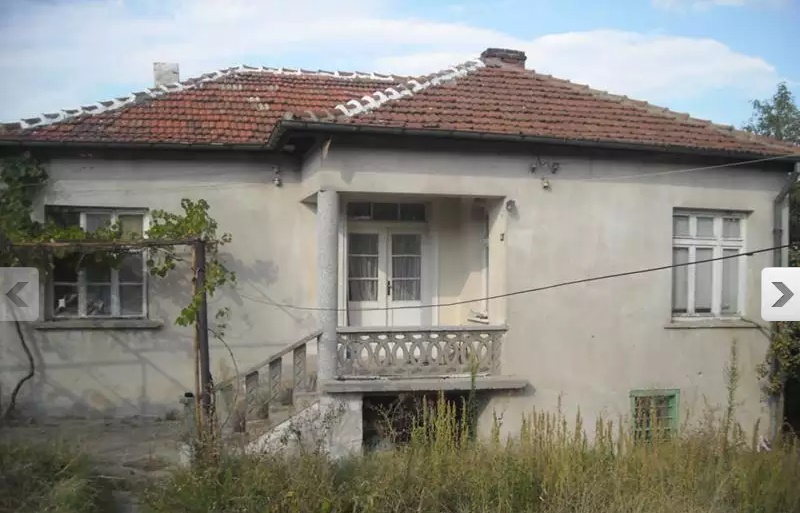

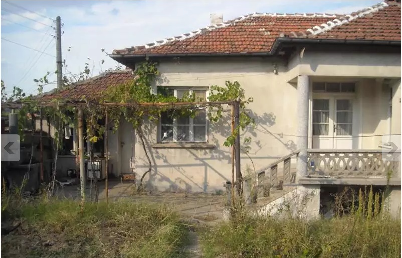

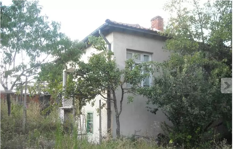

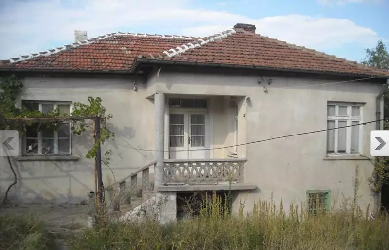

Здравейте на всички! Имам нужда от съвет за закупуването на селска къща 80м2 строена 1960г. с каменна основа и плътни тухли лепени с кал. Харесах местоположението на къщата и двора и е голям 4 декара, правоъгълен със страни 80 на 50 метра накрая на селото с изложение изток/юг. Основното което ми харесва е че има хубава гледка пред нея понеже е на скат и отсреща няма постройки а в очертанията на двора има водоем около 1 декар, дълъг около 70м.с 13м. ширина дълбок около 1,5-2м., който е направен от собственика преди 30-тина години и реално се намира в очертанията на имота. Цената е приемлива, но проблема е, че по къщата има доста тънки пукнатини по мазилката на стените и една по-голяма пукнатина, което ме кара да се замислям с покупката. Знам, че може да се стабилизира постройката, но понеже и покрива има нужда от основен ремонт искам да преценя приблизително, какви ще са разходите за да се укрепи структурата и да не я правя наново. Къщата изглежда добре и разпределението на стаите ми харесва, но и е нужно укрепване и задължително ремонт на покрива. Изолациите и вътрешните ремонти ги планирам за догодина, живот и здраве.. Пукнатината, която ме притеснява е на северната стена и вероятно е в следствие на слягане от дъждовните води около къщата и заради корените на голямата круша отпред.. Има нещо като мазе под детската от чертежа, а под останалите стаи е насип. Таваните са 2,7м с гредоред. Съжалявам, че нямам снимка на самата пукнатина, но въпроса е по-скоро как да се укрепи къщата, като цяло за да има ефект. Ще съм благодарен на вашите съвети и мнения!

Къщата се ремонтира. Гледай да има комшии и да няма индианци в селото. За пукнатините огледай дали има водоплътни тротоари около къщата. Не си снимал ама на времето масово са се слагали плочки на пясъчна възглавница. С времето те се компрометират и почва да влиза вода в основите предполагам че от това са пукнатините. Гледай да е близо до основното ти жилище , че с времето пътят почва да тежи. Иначе похвално че има голям двор, има за овошна градина, за зеленчукова има и за морава има и за риба. Абе земай докато не са свършили. Най важното са индианците и отдалеченоста от там където живееш, всичко друго може да се оправи и ремонтира. :partyman:
А гледам си дописал за тротоарите без да гледам съм познал за пукнатините.

Да, но първо ще заведа строителен инженер да я види, да съм подготвен за първата фаза.. http://danovsky.snimka.bg/architecture/ ... hta.685500

Аз също водих строителен инженер да я гледа. Каза хич да не се притеснявам за пукнатините.
Ако били от пропадане/слягане - трябвало да бъдат по-големи, диагонални, като започвали от ъглите...
При мен такива нямаше.
nikolov333 - майстор

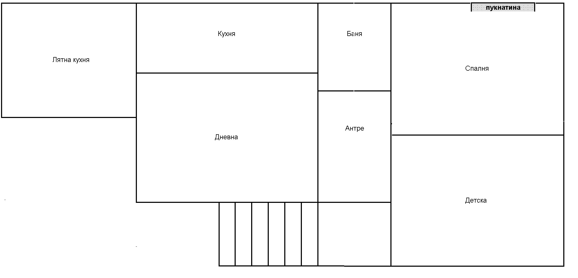

Дай малко инфо за твоята, какво си правил по нея...какъв е терена и основите? Тази пукнатина за която говоря си е точно леко диагонално към ъгъла от северната страна, виж на чертежа, а и стената сякаш е леко "подута" около нея. Иначе е широка около 1см.. Малките пукнатини по мазилката и около прозорците не ги броя. Цената на парцела с къщата е 18000лв. в обявата, но сигурно ще намалят още, понеже я продават от 5-6 години и явно няма голям интерес.

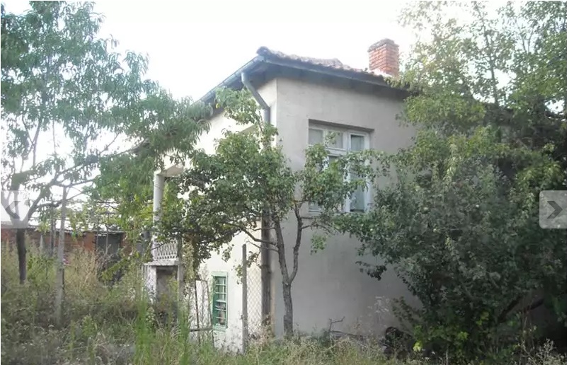

За съжаление по онова време не съм се сетил да ги снимам пукнатините...
На тази снимка в най-левия край се вижда как тухлите са се разделили една от друга и опразуват пукнатина. Имаше и по-големи, но не са попаднали в кадър.
Не съм се занимавал изобщо с пукнатините. Махнах ъглите на къщата и на тяхно място отлях железобетонни колони. Върху зидарията има пояс. После около къщата пътека. В началото имах идея и пети да правя за колоните, но след като направих първата - отказах се.
Отвътре момчето, дето шпаклова накълца с теслата старата мазилка, а там където не беше читава я свали съвсем... От вън - сайдинг.
Появиха се микро пукнатини вътре, но според мен защото намешахме циментови мазилки и гипсови шпакловки...
"Почвата" е льос. Някой му викат, че е кофти пръст, а според мен е някакъв суперфин пясък. Основите са копани на около 60 см. и са от реден камък.
И на тази под левия прозорец също се вижда пукнатина...
