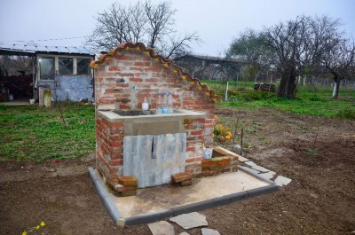

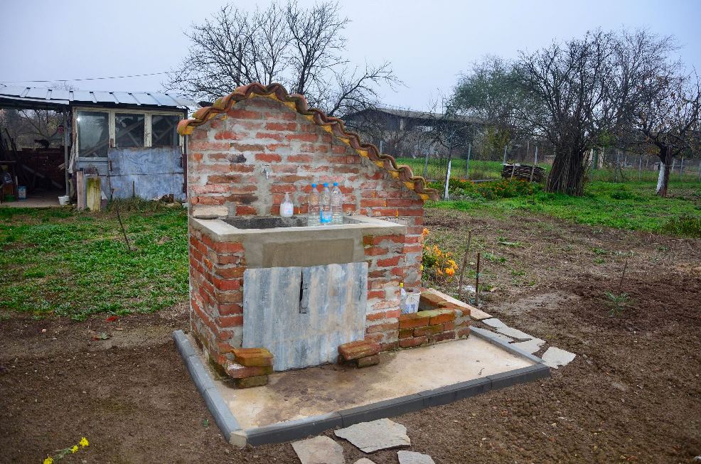

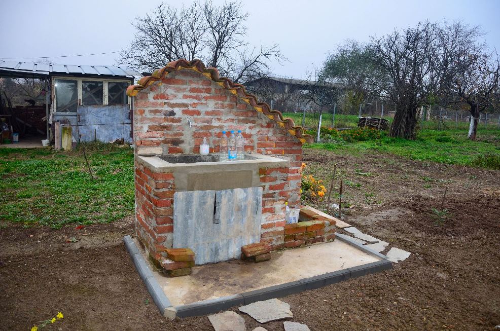

Иска ми се да постигна нещо такова:

Изпълнението е много калпаво - прекалено големи и неравномерни фуги, недобро подбиране на плочите, лошо обкантване на ръбовете/ прави се с рязане със скосяване под ъгъл /. Кранчетата за поливане с маркуч се поставят от страни или отзад, а на техните места трябва да са други. Лично мнение.
Andri01 - майстор
Въпрос на вкус!! Така му е харесало на човека,така го направил!! Аз ако съм,ще сложа вана и душ до чешмата! Пък комшията нека наднича през дувара!!:)

Andri01 написа:
