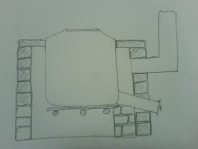

От скоро се здобих с моята мечта(тя голяма мечта :lol: ) казан за варене на ракия 150литра-пълен комплект.Направих помещение,където ще се монтира.Смятах да е на газ,но бързо се отказах,поради голямата консумация на синьото гориво.Решил съм да го зазидам,нооо тук вече запецнах.Комина ще е зад казана в единия ъгъл.Някой правил ли е такова "чудо",и между другото търся да закупя огнеопорни тухли(моите останалите от камината ги подарих и сега :wallbash: )Ще съм много благодарен да посъберем малко инфо за иначе "много важно съоръжение".

Решил съм твърдо да е на дърва.Ходих в един селски казан и нещото което видях и от разговора с казанджията разбрах следното.Зида се самото огнище по средата на около 50см се слага чугунена или ламаринена плоча с периферия.Посипва се с 1см кварцов пясък,слага се казана и се зида около него.Това зидане ми проблемното,защото огъня освен че грее дъното и топлел стените,чак тогава влиза в комина.Навирах се вътре да го разглеждам,отвора на комина не видях.Та как става този "номер",там ми е дерта.Иначе ми е ясно по другия начин,когато огъня грее дъното и заминава в комина.
stiv1961 - майстор
Ето една схемичка и линкове към колегите ракиджии :)

Каишев изчезна някъде, той мисля имаше зидан казан. Но аз мисля, че по схемата няма нищо сложно, след като огъня загрява стените на казана димът излиза през комина. Виж как отвора на комина е в горната част. И аз съм отделил място за това начинание, но все не ми стига някой лев да си купя казан :sad:
Това не е много правилно. Ако съм разбрал става дума за плоча с дупка по средата, където да легне казана. Тогава няма
как огънят да стигне да стените на казана и от къде ще минава димът? Когато стигнеш до нивото където ще е дъното на казана
се слагат пръчки арматурно желязо на които да легне казана и се продължава нагоре. Пръчките се слагат по краищата.
Примерно ето така:
Дано да си личи какво искам да кажа - драснах го набързо. Ляга само периферията на казана. Така пламъкът и димът минават
минават спокойно през тях и нагряват и стените на казана. Димът излиза от най-горната задна част. Нещо като на онази скица.
Поне казаните при нас са така направени.
