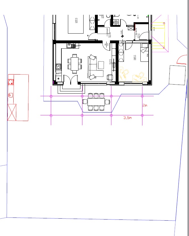

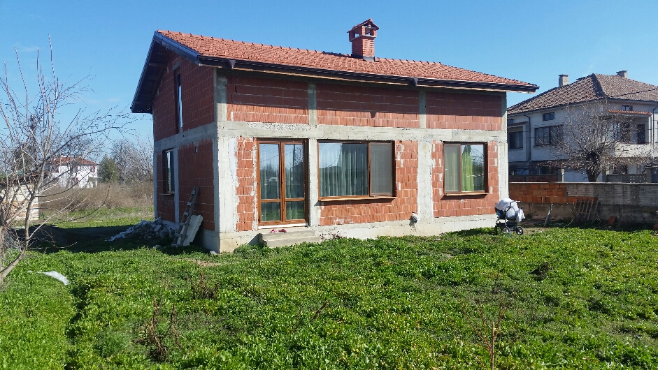

Здравейте, смятам тази година да направя бетонни пътеки около къщата и асмалък , под който да има кът за отдих. Идеята ми е следната: в синьо са бетонни пътеки и малка площадка за маса и столове. В лилаво е асма, която към прозорците на къщата ще се вдига нагоре за да може лятото да става като козирка и да пази от слънцето. Изложението е юг и лятото много пече. Пътеките ще са 1м широки. Над вратата смятам да направя стреха с керемиди поне 1м напред и малка площадка (40см) за обувки както и да пусна стълбите и настрани. Какво ви е мнението за това което съм намислил? С какви профили да направя асмата и през колко см се пуска тел? От ляво смятам да направя малък навес с барбекю, мивка и плот.

Ако намериш от вторични тръби от скеле си ОК. И за вертикални и за хоризонтални. Късите по 2м и нещо може от винкел и кух профил. Вертикалните подпори и 2 те дълги хоризонтали трябва да са здраво хванати .
Ако си зле със заварките вертикалните и хоризонталните тръби можеш да ги хванеш с жабки /или пак от вторични и нови болт/гайка или нови жабки /1 бр к-т с болтове и гайки са около 9,50-10,50 лв./ Вертикалните тръби отвесирани и бетонирани. В частта под земята 2-3 разпорки /може заварени, може и да се разпробие тръбата с ф8-10 мм според арматурата за разпорки.
Тел минимум през 50 см - води се от мисълта да можеш да се промушваш през квадрата /правоъгълника/ от телове за да ти е удобно при рязане. Има тел с пластмасово покритие / зелена на цвят/.Поцинкованата след 5-6 години започва да корозира.
За хоризонталите ,ако са от тънък винкел над 60-70 см в края може да провиснат при товар.
В средата можеш да минеш само с 2 вертикални кола илипък в средната част да разшириш разстоянието до 4-4,5м за да е по-удобно за масата.

За вертикали - тръби от скеле или 2 цола поцинковани.
За хоризонтали - може същите тръби или кухи профили 40х60.
Добре е да има подкоси в края за устойчивост.
Аз предпочитам скара от по-тънки тръби или профили, или дървени ребра
вместо тел, но да не са много нагъсто за да е удибно да се обслужва асмата.

Разположението на колоните по схемата (ако кръгчетата означават тях) е много непрактично. Редът, който стъпва на пътеката, е излишен и ще пречи, закачете конструкцията за къщата. Термомостовете няма да са толкова страшни. Отгоре арматурна мрежа ф4 с растер 40×40см. Ребрата са примерно профил електрозаварен 60/40/3, колоните - 80/60/3. Заварки с усилване от триъгълни планки в ъглите. Колоните бетонирани на дълбоко. Грунд, боя и освежаване през 5 години.
Така със сигурност що можете да метнете нещо за сянка отгоре, докато се качат лозичките. Може и твърда плоскост, цялото ще понесе сняг.

Gadnyara, основната ми цел е лятото да не е такъв припек точно на лицето на къщата. Мислех и за веранда с керемиди и твърд покрив, но зимата много ще се затъмни всекидневната, а пък не искам. Сгъваема тента също беше в уравнението, но под нея като че ли става голям парник. Затова клоня към асма. Не ми е голям мерак да имам гроздов сок и шума по пътеките, нито пък съм примрял за грозде. Просто искам кът за отдих на въздух лятото. Ако имаш друго предложение с радост ще го чуя.

Ако има друго увивно, което може да свърши работата казвайте. Мислех и за киви, но комшията каза че от 7 нито едно не се е хванало. А пък хич не искам да хващам железа за фасадата, защото ще изолирам с вата, а не искам да стават язви под които да има кафяви ивици от ръжда и т.н. А ако конструкцията я направя от дърво?

Иначе коловете, които са ти на площадката можеш да прибереш близо
до къщата, че да не пречат, но остави място да си довършиш фасадата.

Каквото и да правите, със сигурност колоните на пътеката трябва да се преместят, желязна конструкция без твърд покрив понася сериозно премостване.
