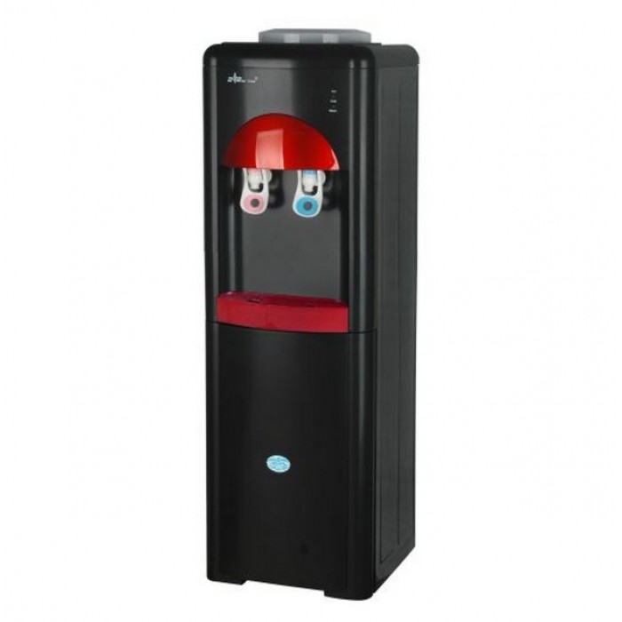

Е сега има по-модерни технологии:
за ракия.jpg (29.33 KиБ) Видяна 4000 пъти
Кеф ти греяна, кеф ти охладена. :lol: :lol: :lol:

За диспенсера питах фирмата за доставка на минерална вода - не ми дадоха гаранция че ще издържат маркучите в него на ракията и се отказах.Все пак ако стане белята отиват 20 л. ракия и няма да се живее в къщата от алкохолните пари.
