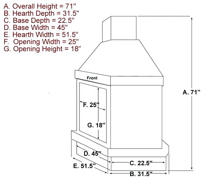

Изображение[/img]Здравейте колеги предстои ми направа на барбекю под навес който ще е затворен с дограма.Изчетох доста теми по форума но ако може някой съвети да ми дадете ще съм ви благодарен.
1.размери на отвора централно
2.от колко см трябва да почва скосяването за димния зъб
3.колко голям трябва да ми е димосборника и до колко да го стесня
4.единично или двойно коминно тяло
5.понеже там ще се отоплява и зимата(камината за пелети ще бъде вътре) какво да измисля да служи като йлапа на комина за да не духа когато барбекюто не се използва.Благодаря предварително и се извинявам

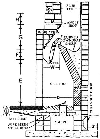

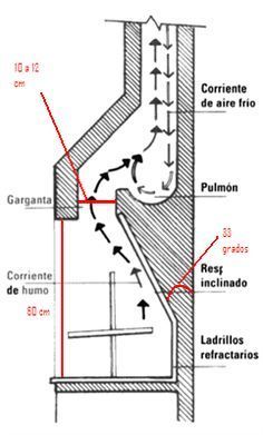

Ако искаш да не вкарва дим в помещението, направи на дъното на комина извивка да връща потока.

Колега за чертежите благодаря амия отвор отпред мисля да е 60на 50 дълбочина48 а изолация ще има каменна вата.
Имам един комин в двора който минава през ламперията и с каменна вата и шпакловка вече 3 години няма проблем
