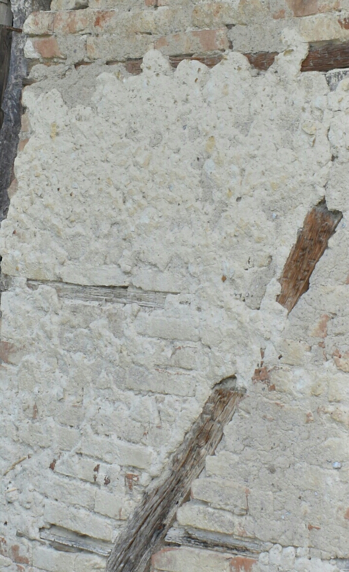

Моля за съвет с каква мазилка да се измаже стара къща, за да се запази автентичния вид. Искам мазилката да е груба, както е видно от снимката.

Хоросан - вар, пясък симент и малко дребна фракция камъчки - филц. Еефектът идва и от начина на измазване. Майсторско хвърляне на еднакви малки порцийки с върха на мистрията, примерно. Или равномерно измазване без дричкосване... С проби ще го докарате както ви харесва
Ако е с повечко филц, може да пробвате и леко отмиване

Мерси за отговора 👍 Като има цимент, няма ли да стане сива мазилката? Гледам, че и на готовите варо-циментови мазилки пише, че цвета е сив. Целта е да е бяло.

Ми, сложи бял цимент
