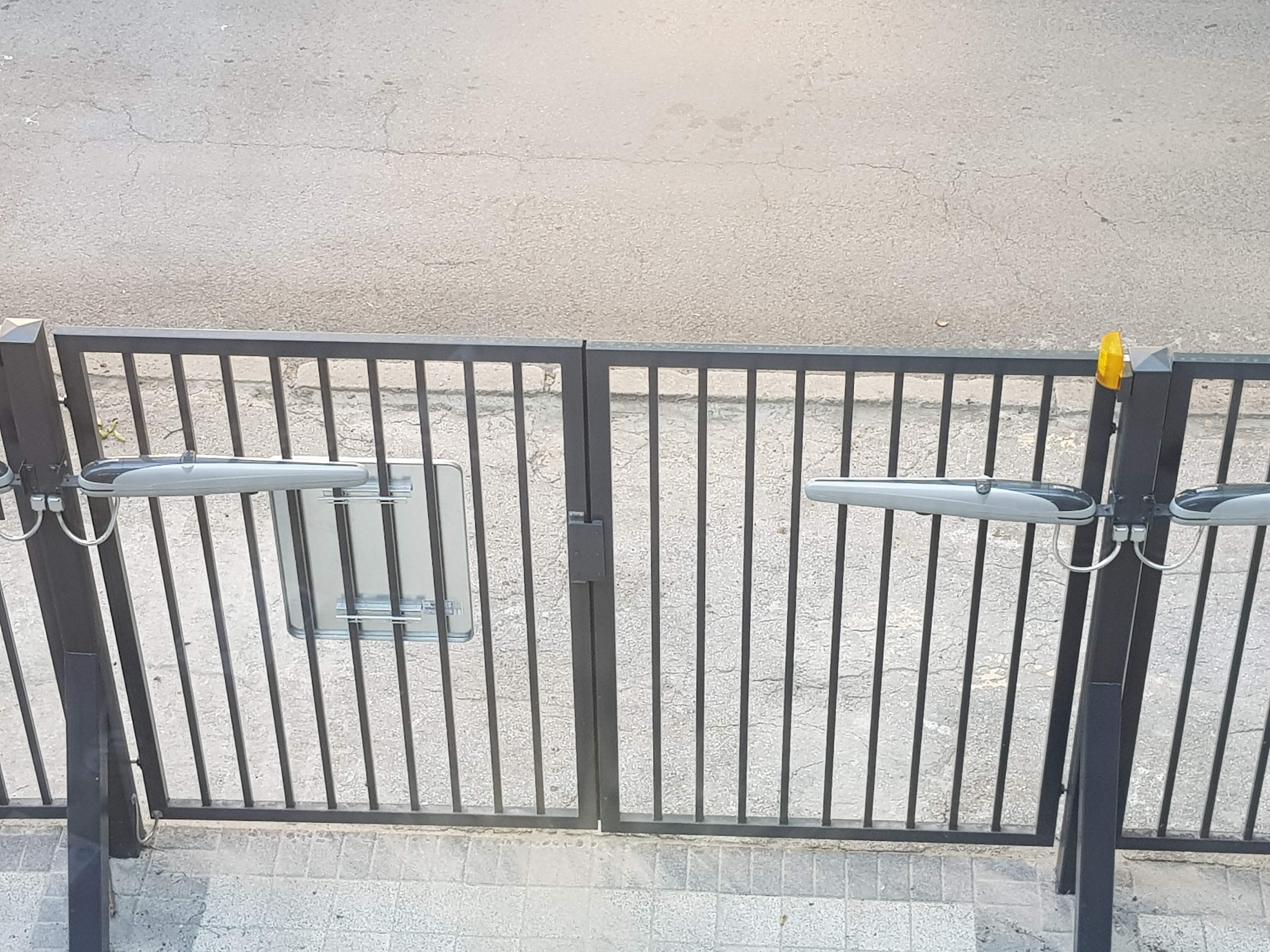

Имам една стара дървена порта и смятам скоро да я махна и да си направя метална такава.

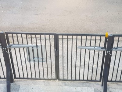

За пример качвам една снимка на порта изработена от профили, каквато аз мисля да направя.
Не изглежда много трудна за изработка, имайки впредвид моите способности с електрожена.
Вече съм набелязал и от къде ще набавя материалите, само не знам с какви размери да са профилите.
Вратата ще е с обща ширина от около 4.4м, което е по 2.2м на крило.
Височината трябва да бъде към 1.9м.
Притеснява ме че ако взема много дебели профили, ще натежи много и ще провисне след време, но пък не ми се ще и да е много "хилава" конструкцията.
Дайте съвет, от кой вид профил да взема за рамката и за решетките.
Мерси.

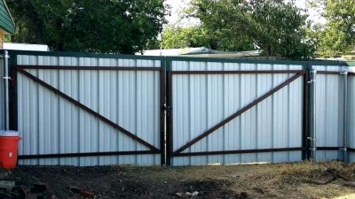

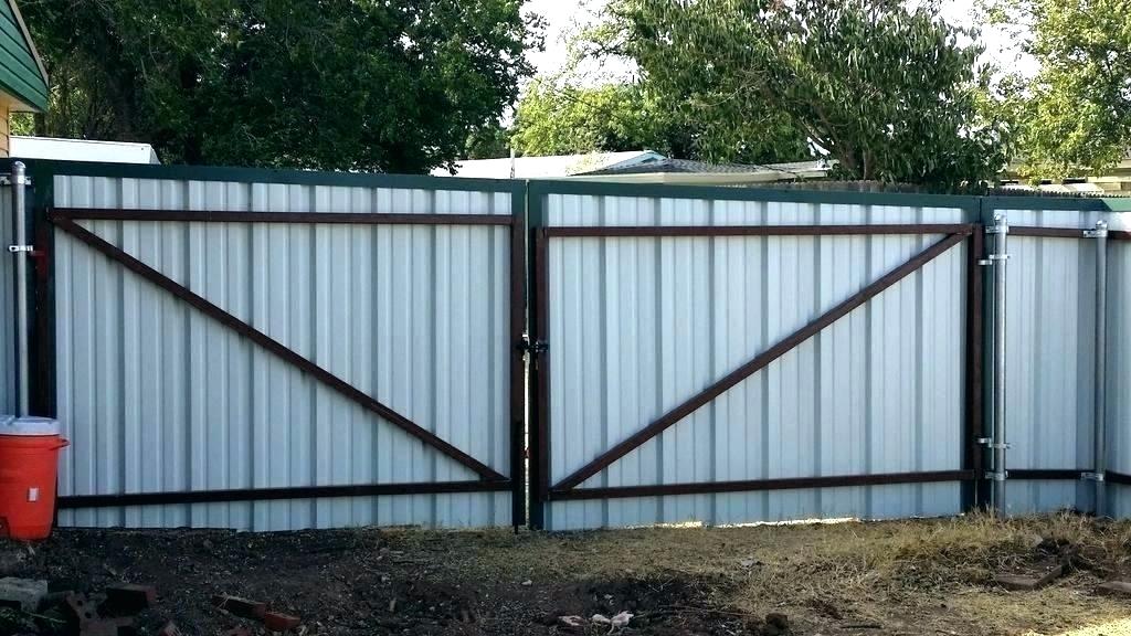

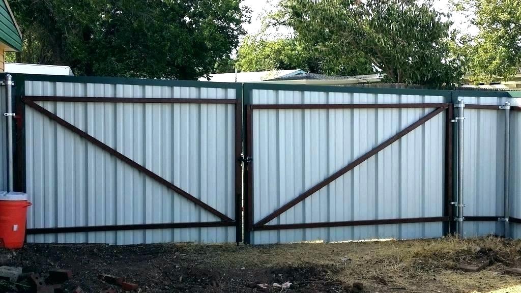

Иска ми се да направя нещо такова:

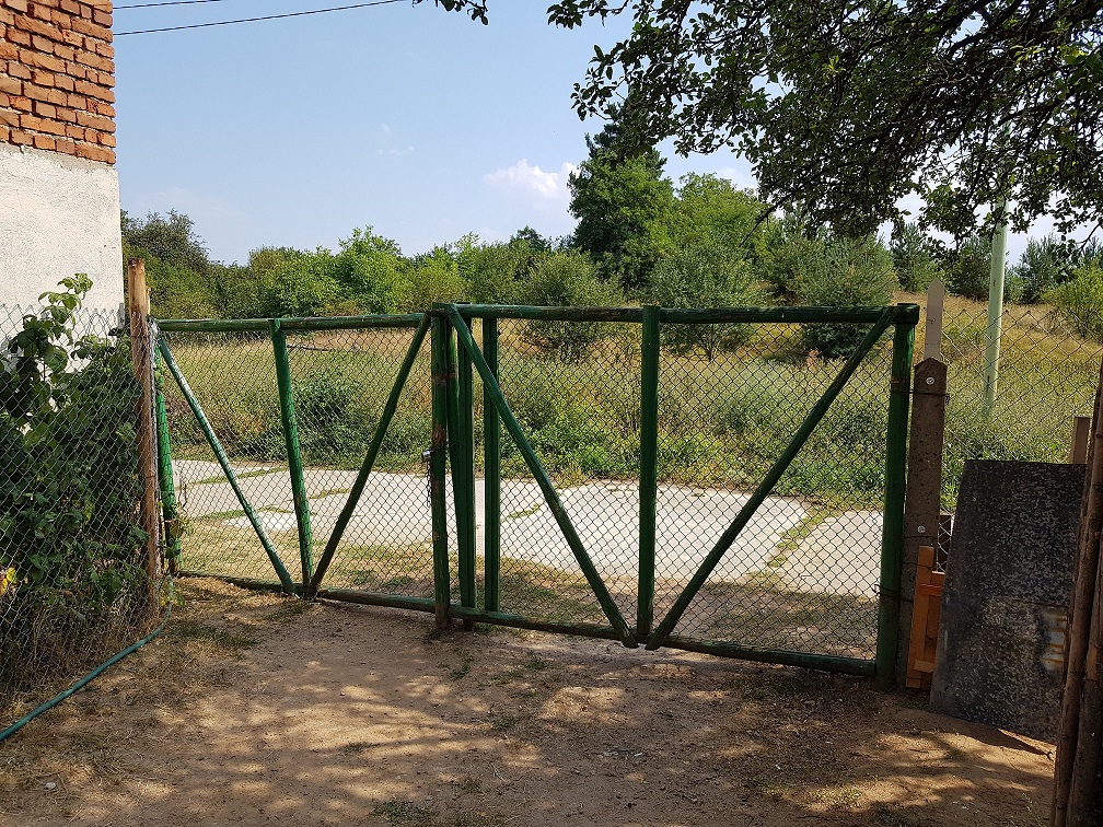

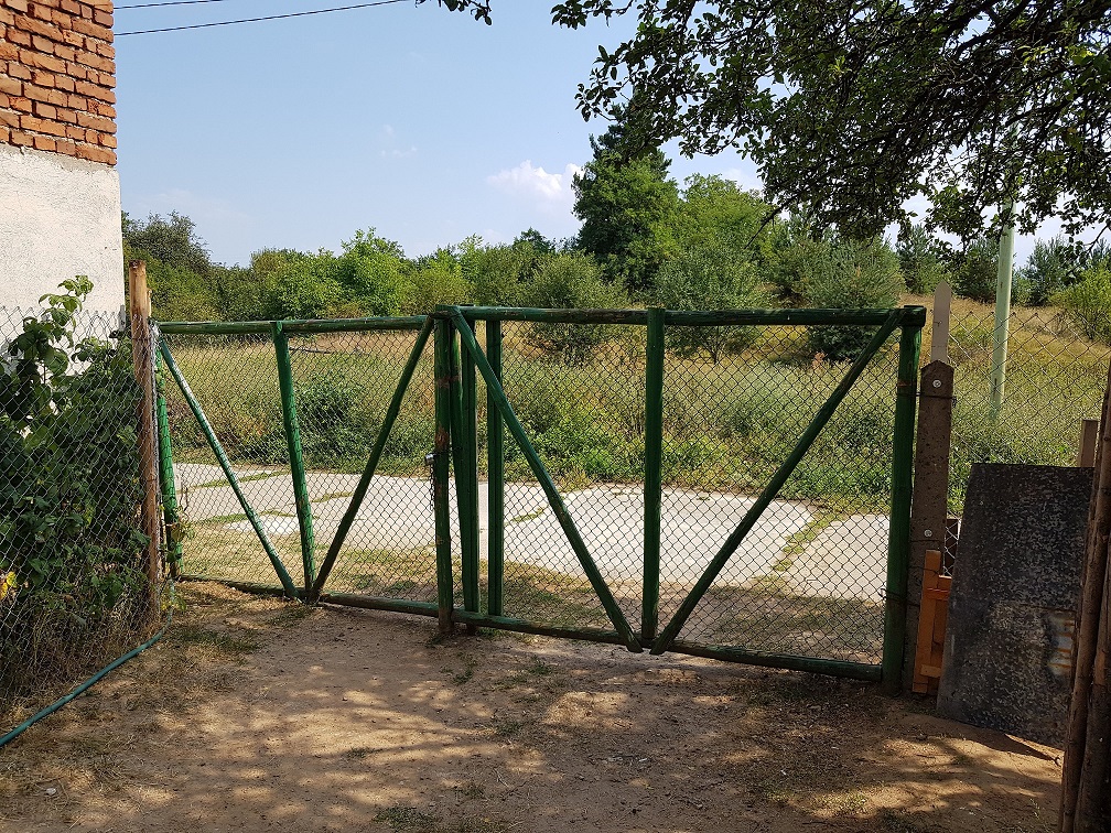

Старата порта. Доста тежка и провиснала.
Няма панти - хваната е за бетонни колове с тел.
Заключва се с вреига и катинар.

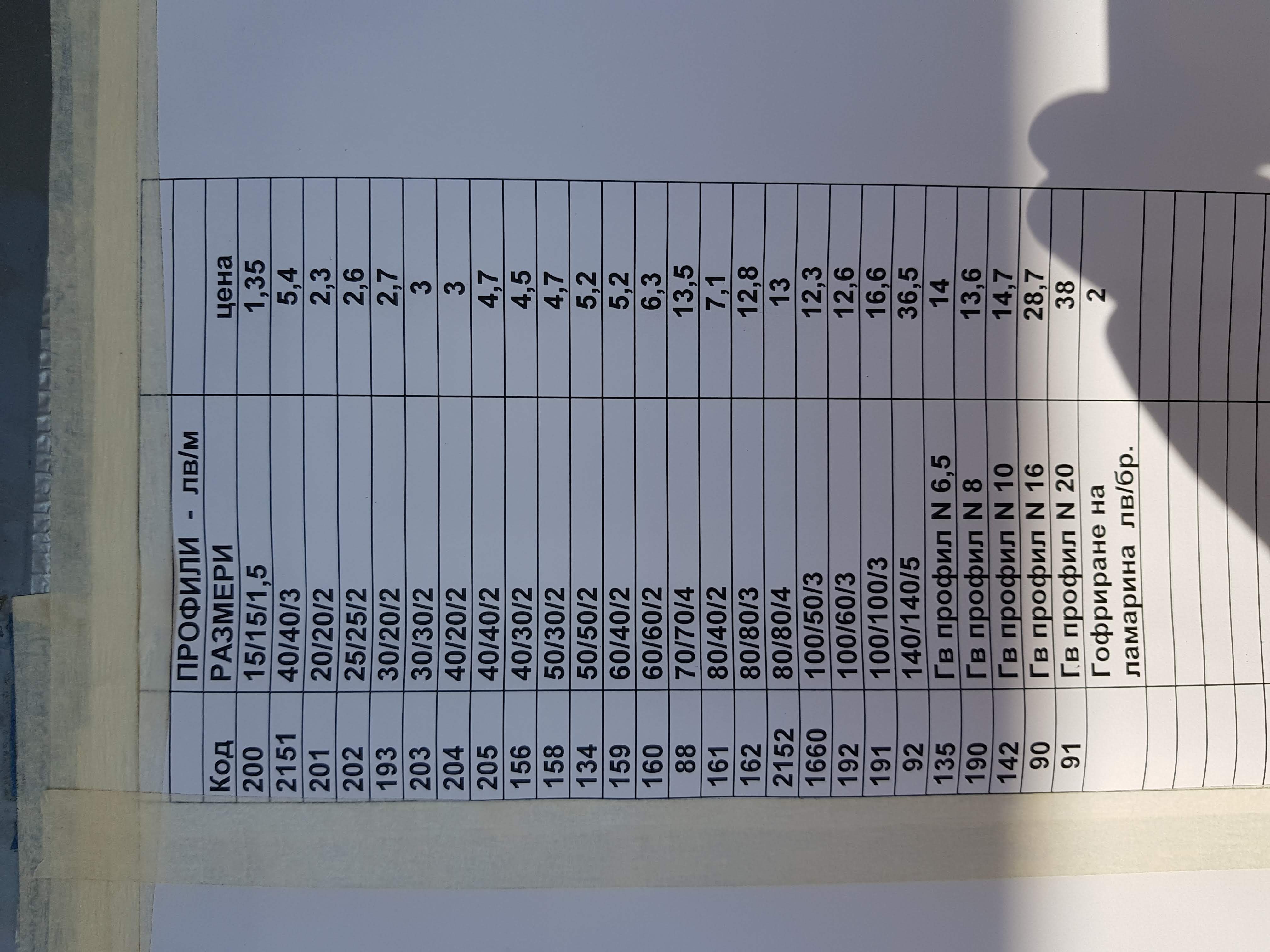

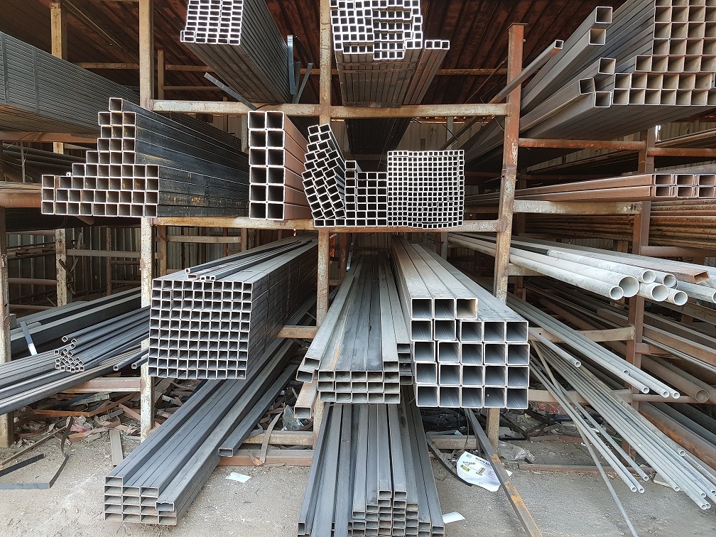

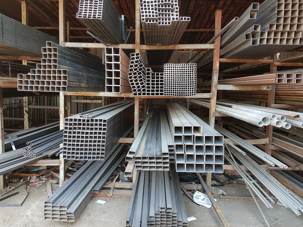

В магазина има избор на материал:

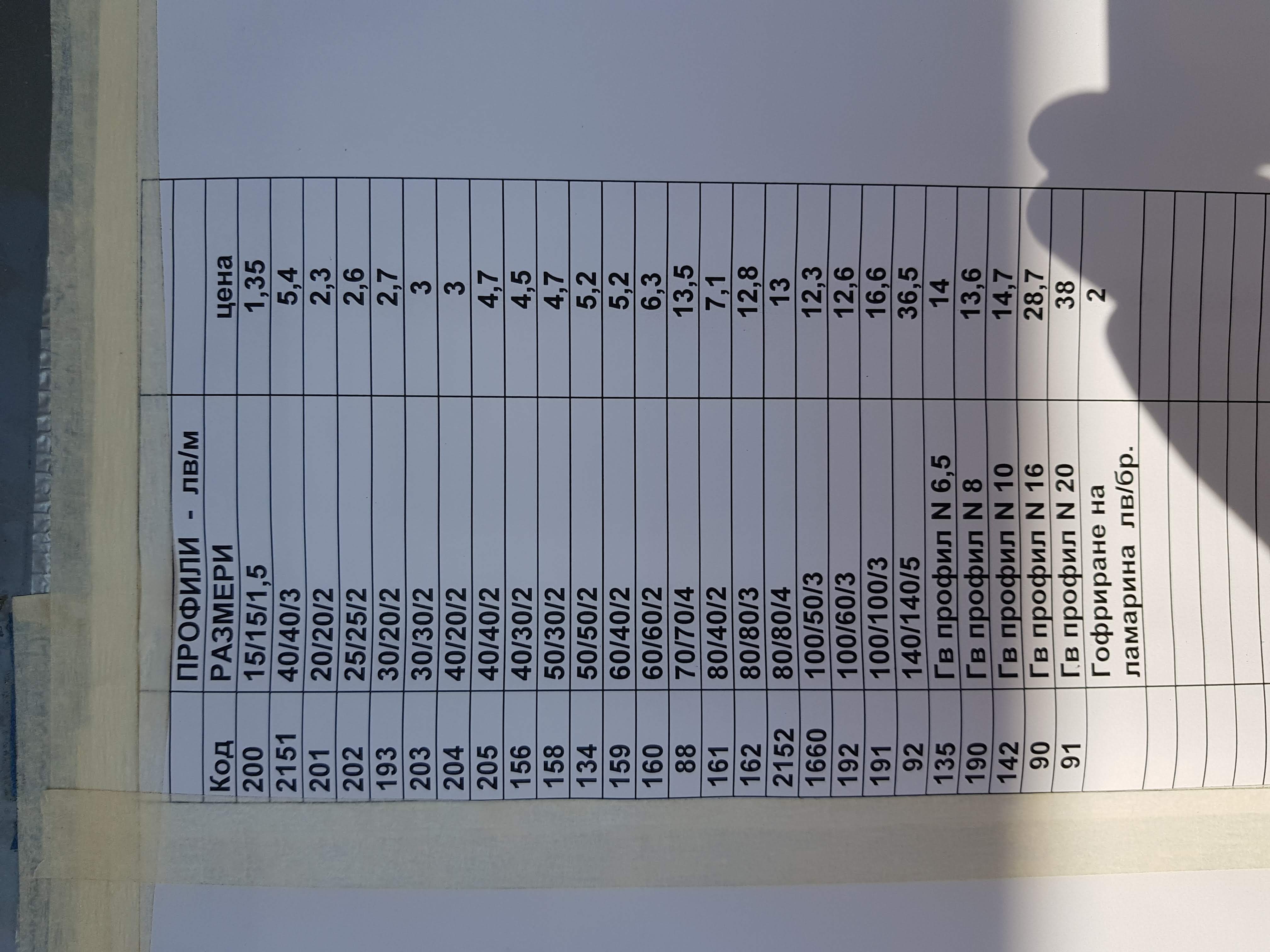

Ето точни размери:

Профил-20/40 за рамката,вътре-15/15мм. Ако слагаш автоматика на новата врата,НЕ слагай като тази на първата снимка. "Beninga", -с представител у нас - Бисайд. Абсолютен боклук!!
Чираче - майстор
Няколко съвета от моя опит:
1. Започва се от коловете, за които ще се закачат крилата на портата. Те трябва да са съобразени с вида на оградата. Ако и те ще са от метал, то трябва да са от профил с квадратно сечение и размери над 80/80 мм. Трябва да са добре укрепени към земята и отвесирани.
2. Рамките на крилата аз ги правя от квадратен профил 40/40/2 мм.
3. Пълнежа от квадратен профил 20/20/1,5 мм.
4. Задължително се слага диагонал от горната панта към средата.

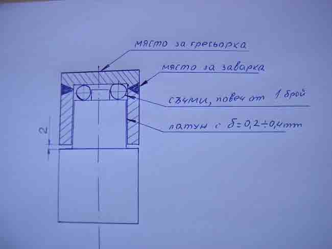

5. Пантите се заваряват възможно най-горе и най-долу на страницата на крилото. Пантите се изработват от стругар вътре поне с две сачми, за да е като аксиален лагер. Мъжката част на пантата се поставя отдолу, и да не е по-дълга от 10 мм. След заваряване на място се заварява и ограничител над пантата против изваждане в затворено положение на крилото.
6. Всички заварки трябва да са плътно заварени, за да не влиза влага вътре в профилите.
7. След завършване метала се грундира и боядисва с автоемайл лак.

Само не ми е ясна функцията на диагонала, от пантата до средата. Не е ли по добре от ъгъла до пантата до отсрещния ъгъл?
Andri01 - майстор
Диагонала-от горния ъгъл/ горната панта/ до долния срещуположен ъгъл. Това е против провисване та крилото,същия работи на опън.
BLUEPUPIL-2 - специалист
Диагоналите са задължителни независимо от дизайна!
dragonn2 - специалист
Да и аз мисля да сложа диагонал, но ми е интересно колко често се ползва. Напоследък доста се заглеждам по къщите из селата, да видя как са им направени портите и в 90% от случаите няма диагонални опори.

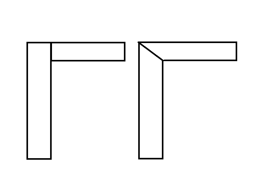

Имам и един въпрос относно заваряването на профилите:
Кое е по-добре и защо?
Andri01 - майстор
Дясното ,но е по трудно за изпълнение.

нед авг 25, 2019 4:43 pmBLUEPUPIL-2 написа:
Ако ги прави като тези от първата снимка, какви диагонали да слага? С диагонали е най икономично откъм материал, но той гони друг дизайн, където няма нужда от тях.
