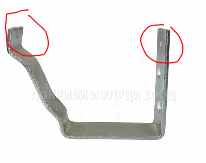

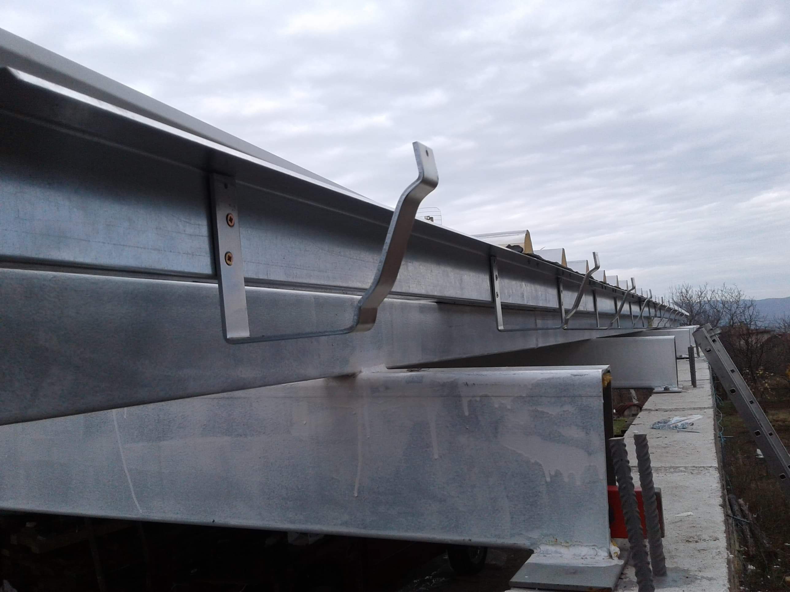

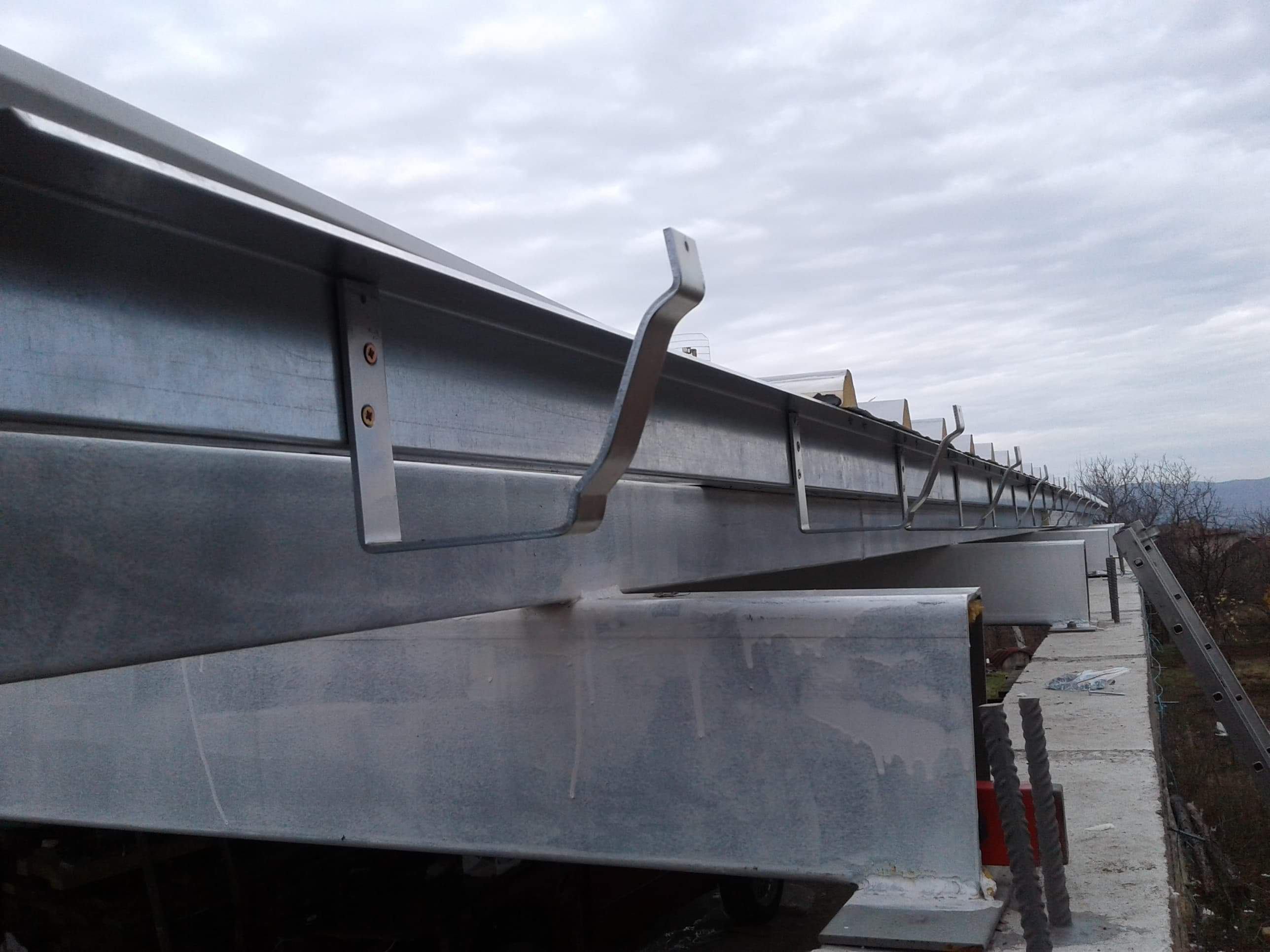

Здравейте, хванах се да си направя един улук през последните топли дни. Днес купих такива скоби и ми изтеглиха исканата дължина улук. Скобите се закрепят към челната дъска посредством два винта. Улукът лежи в скобите. Как да закрепя улука към скобите? Вероятно някак през отворите оградени в червено но как?

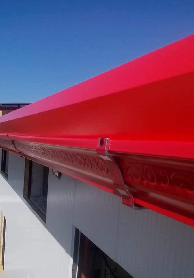

Намерих снимка на червеният улук, там явно с рапидки през планката от външната страна, но как става номера от задната страна(която е над винтовете, с които е прикрепена планката за челната дъска)?
preslav - майстор
От страната на челната дъска също може да се ползват рапиди, които минават през улука, скобата и се завиват в самата дъска. При мен нямаше челна дъска а бетон на плочата, затова в най-горния отвор отзад беше сложена П-образна планка, която след монтажа на улука се закрепва в отвора отпред - с планки е неудобно почистването, но не знам за друго решение ако скобите са захванати в бетон.

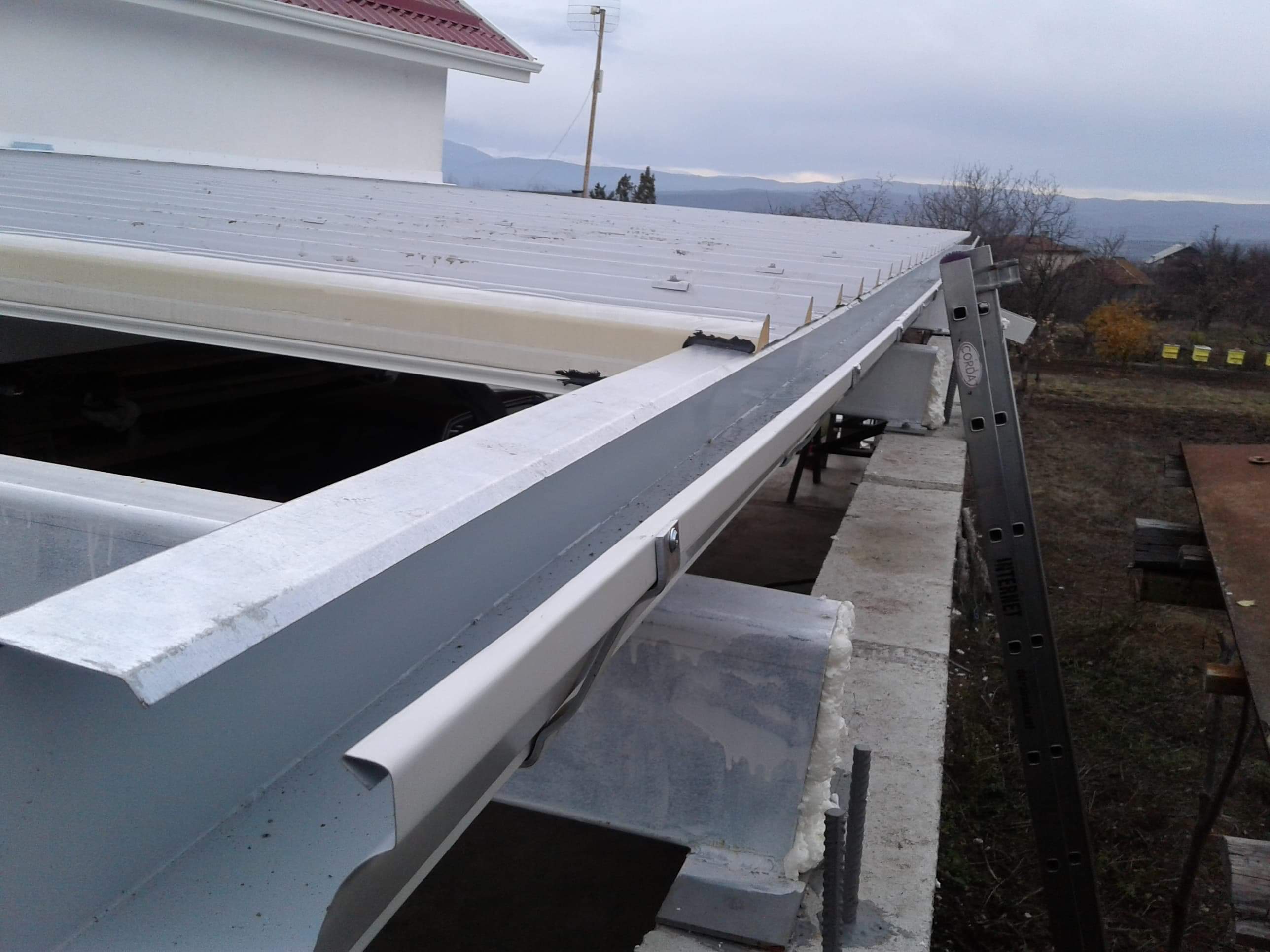

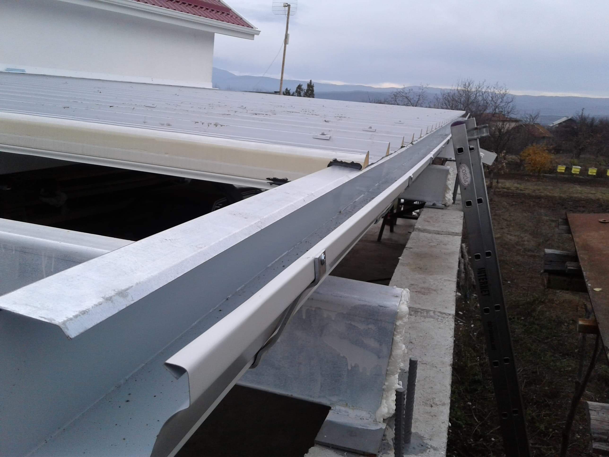

Почти завършено, 14м 6" улук, голямо казанче ф120 в средата, скоби през 65см
ZEDYCUS - майстор
Ако скобите ти са срещу гофрите на панела, може да ги спънеш. Да хванеш с шина предния край на улука. При голям сняг може да ти го сгъне.
