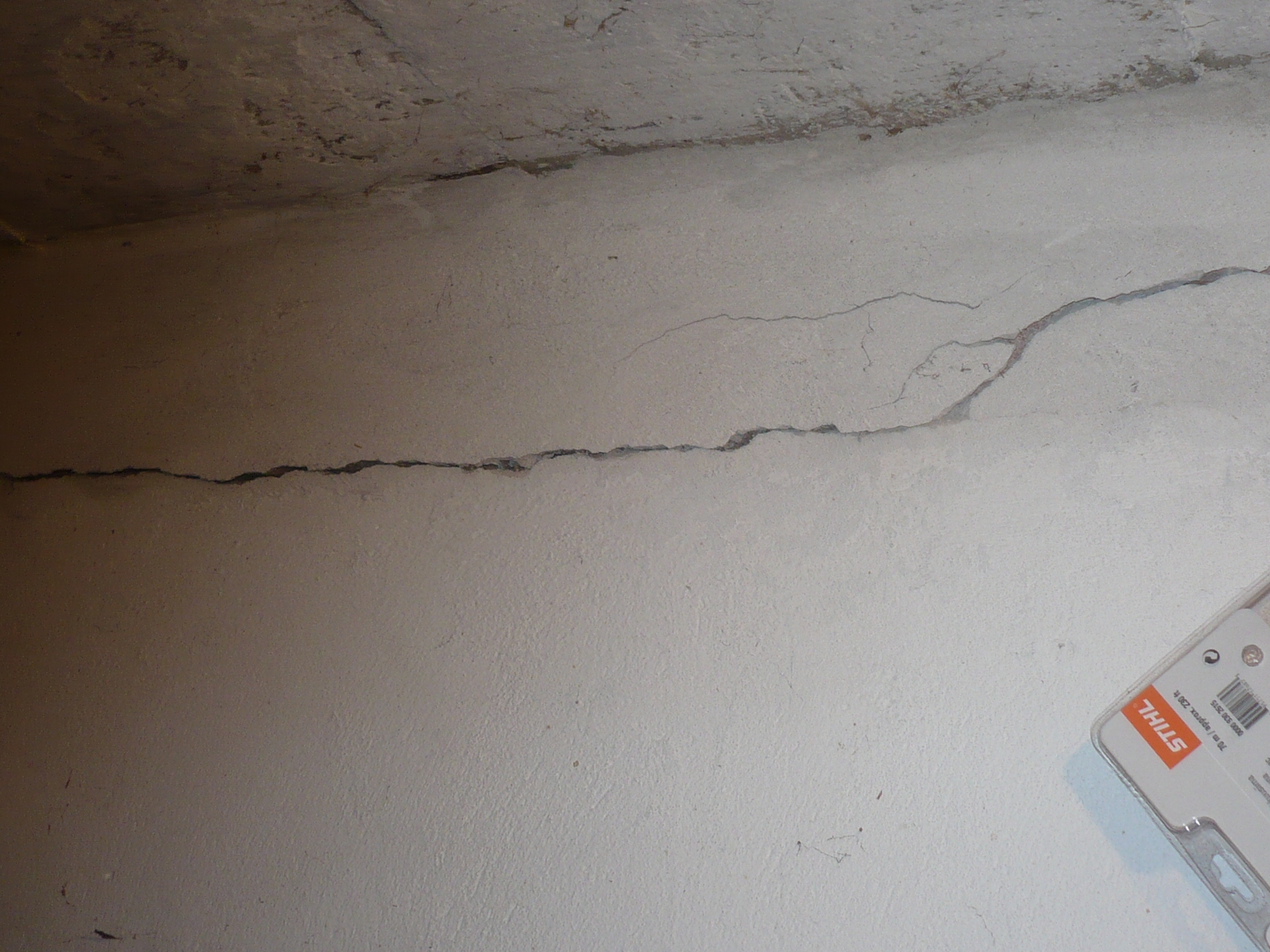

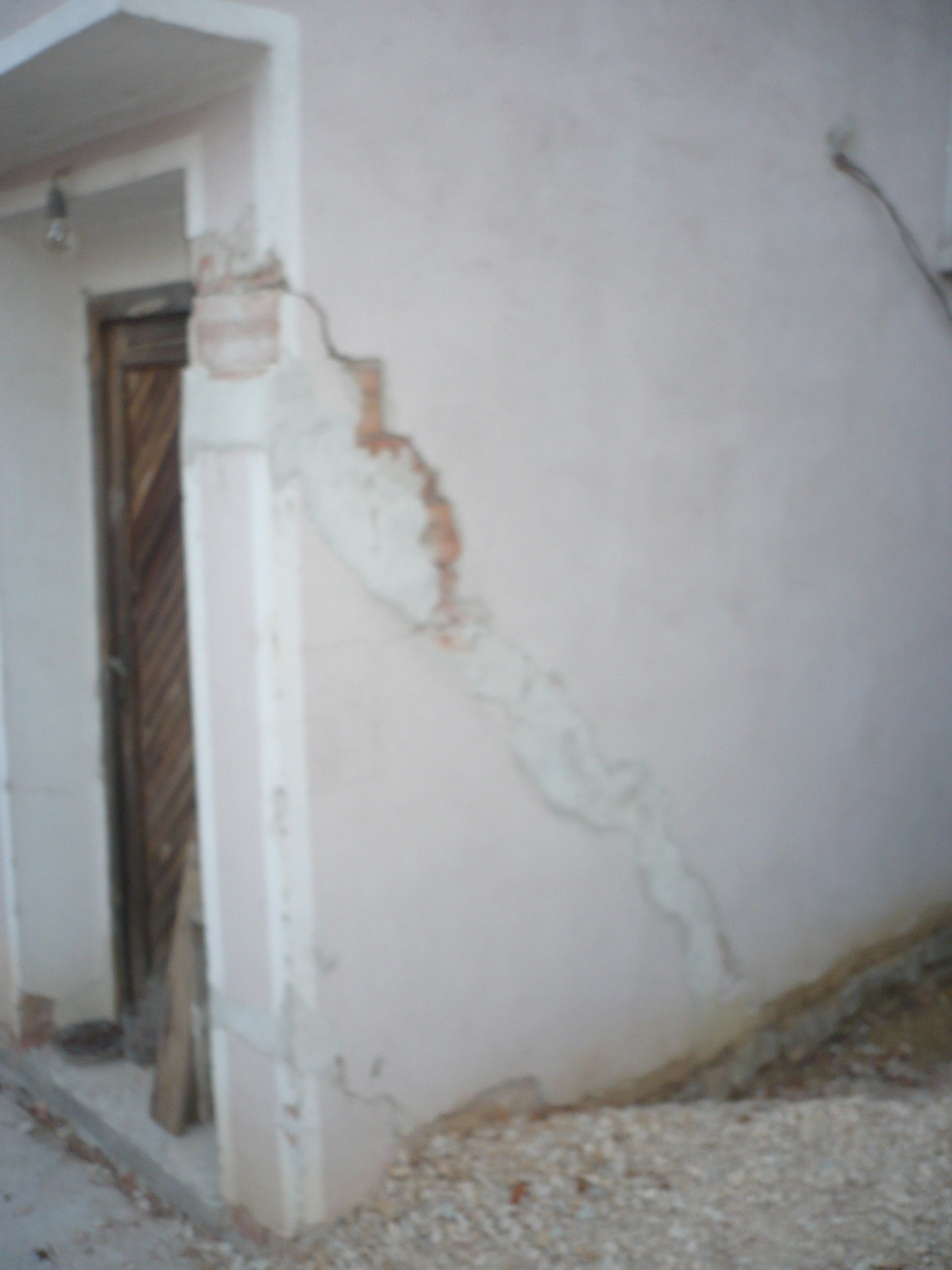

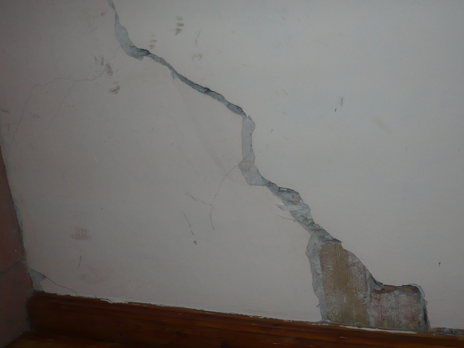

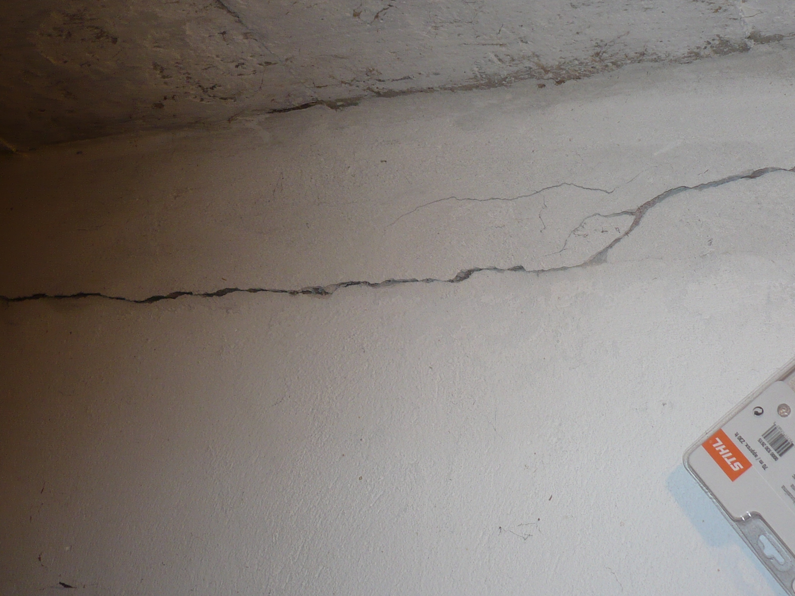

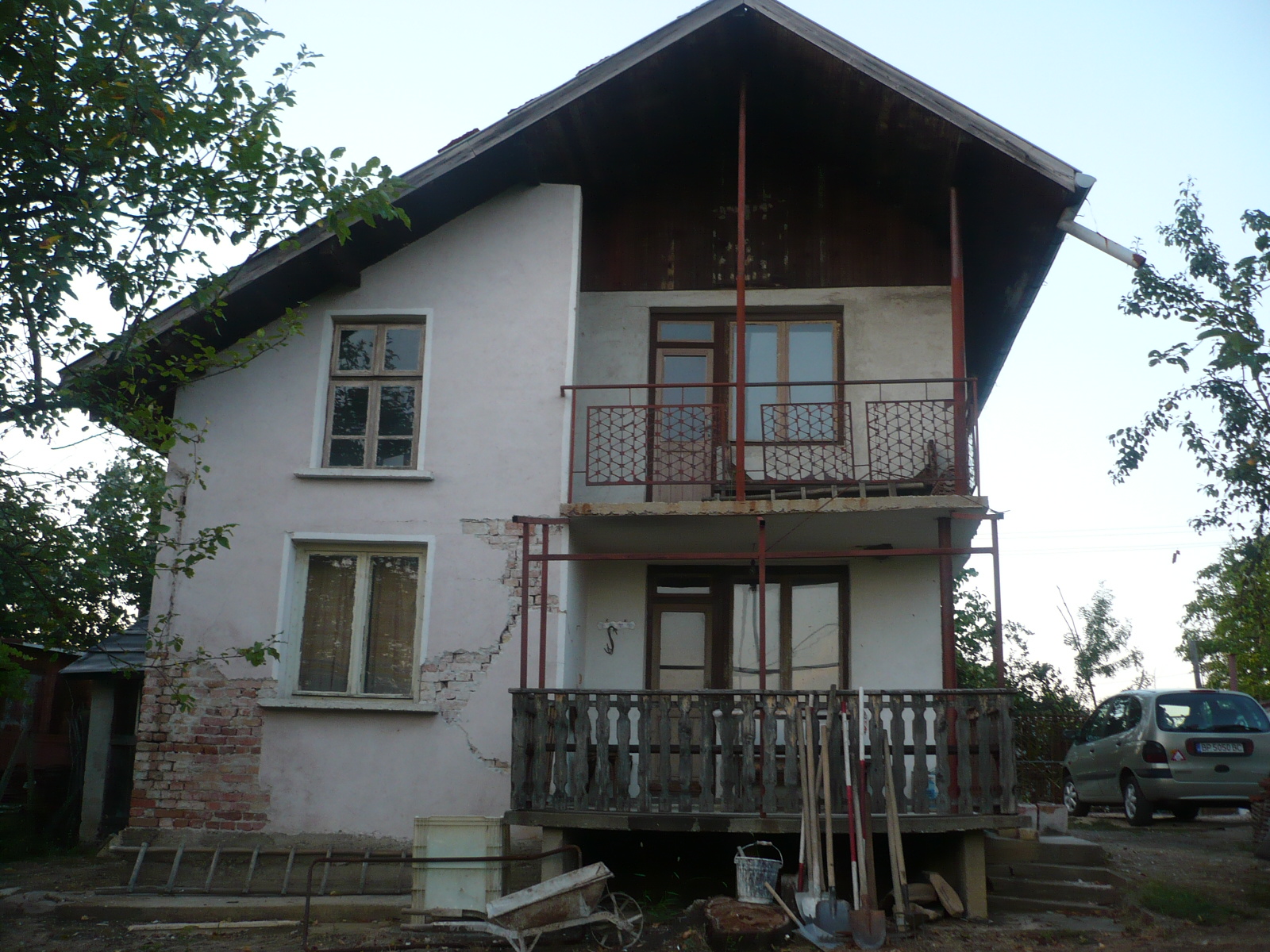

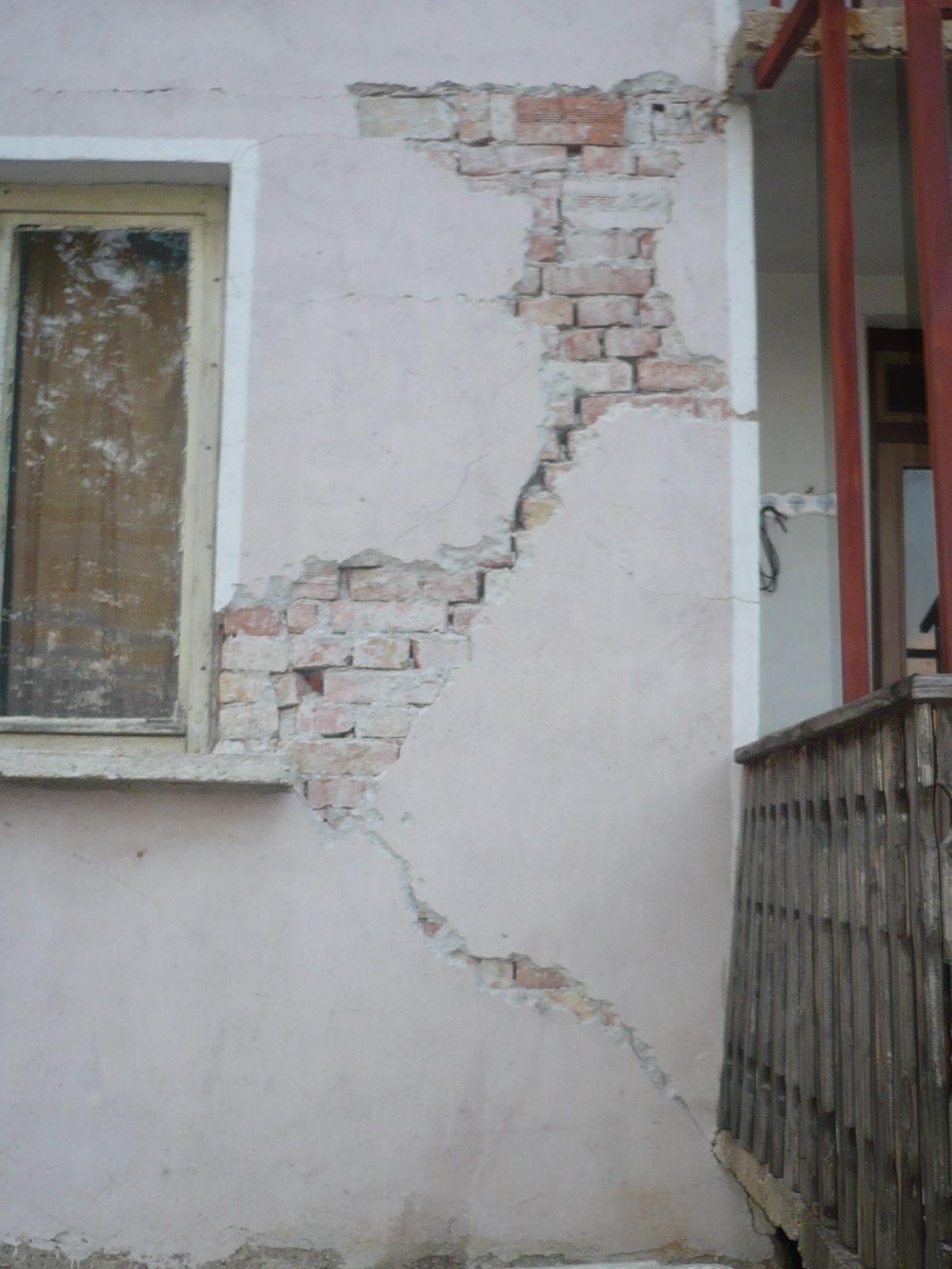

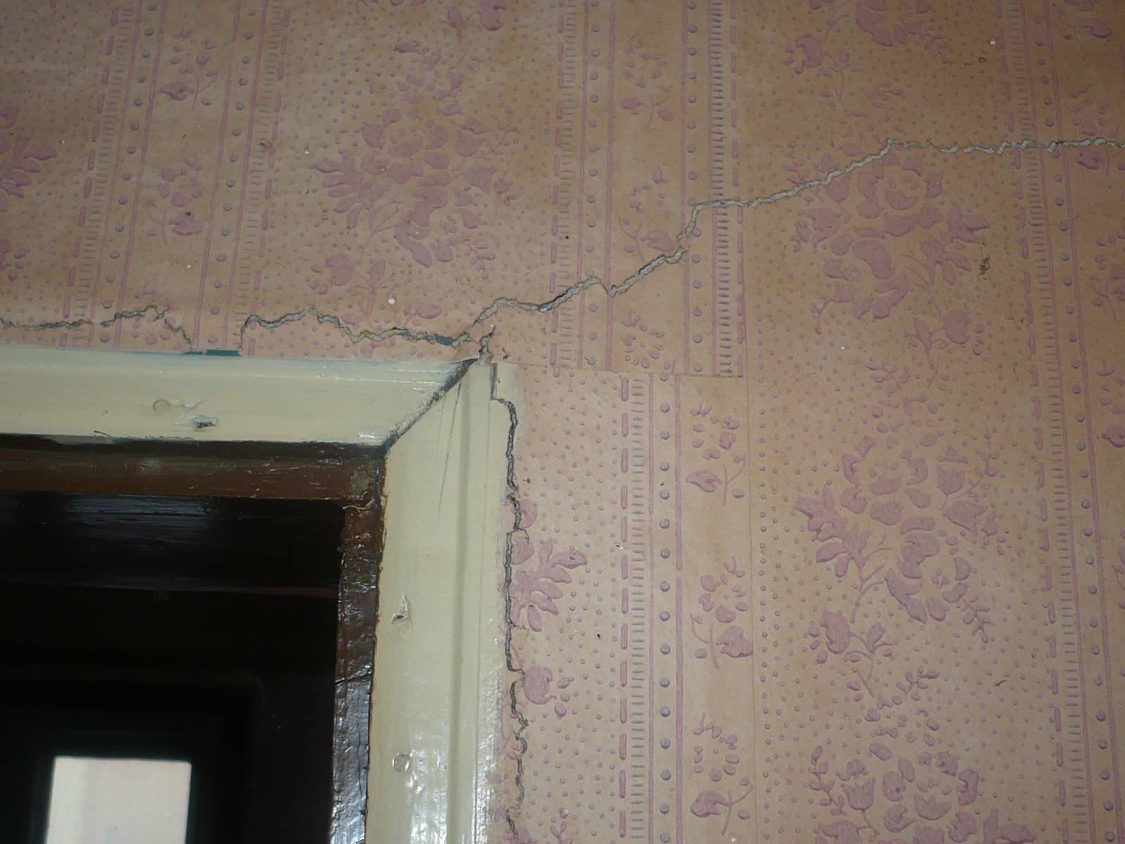

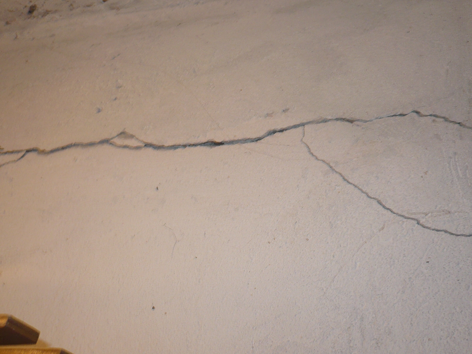

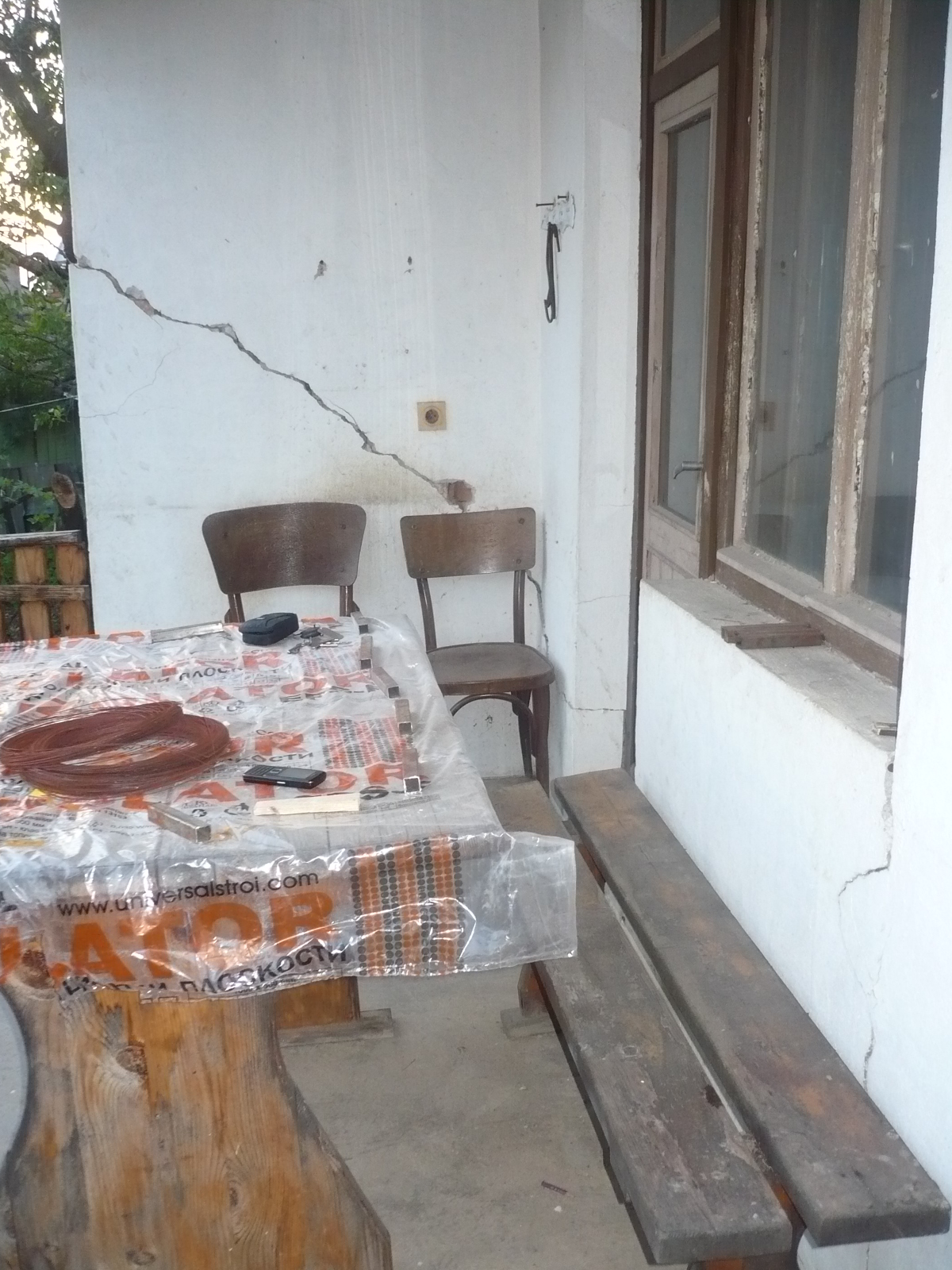

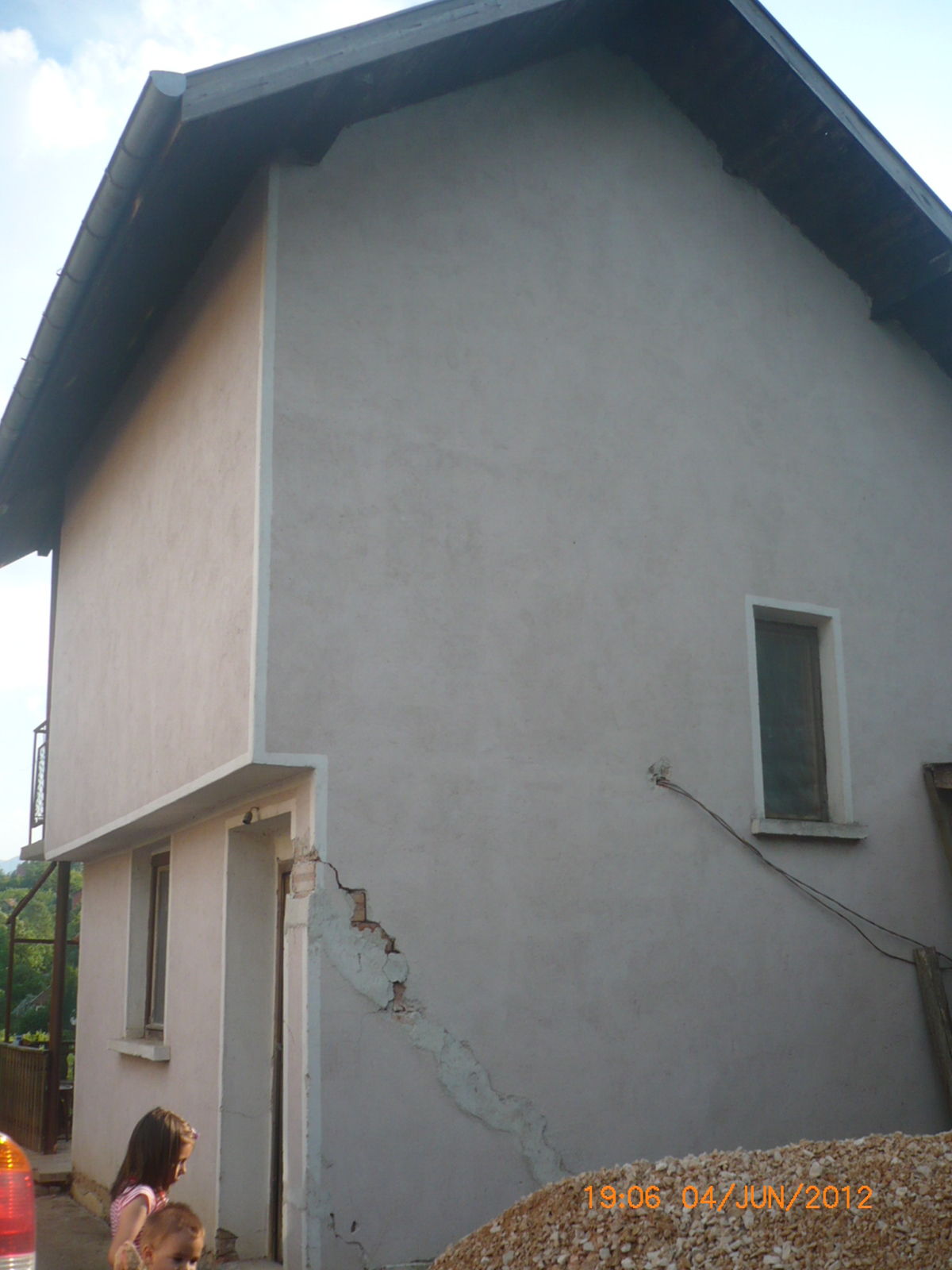

Здравейте всички! С радост ще споделя новата си придобивка от преди два месеца. Къщичката е много хубава но е доста за ремонт. Има доста пукнатини, основите са поддали според мен. Ще ви пратя снимки ако някой се е сблъскавал с подобно нещо да ми пише.Доведох 1 проектант той ми иска 3-4хил.лв за проект-абсурт!Искам да я укрепя независимо от всичко защото я стягам не за продан!Направих оградата с портала и зида!Сега съм на кръстопът!Очаквам мненията ви с нетърпение!форума е страхотен!

Като гледам тая каща маи няма колони че да се спука така.Предполагам че е градена на тухли /с тухлени колони може би/.С бетонова плоча ли е или на гредоред?Ако си на плоча ще трябва да присадиш бътрешни или външни стоманобетони колони,ако си на гредоред е лошо,преди 10 г ремонтирах моита 160г.къща камък и гредоред от подобно подаване ама там си е яко хамалогия и яко кинти .

Тази къща ми се струва пристроявана.Със сигурност няма технически проект. Първоначално,предполагам е била по-малка едноетажна,зидана с единички,после е разширена в страни с четворки и е вдигнат втори етаж.При това четворките са зидани като носеща зидария много неправилно.Няма противоземетръсни обримчващи пояси върху зида между етажите с дебелина 20 см.от армиран бетон(сн.№1 ) и вероятно няма и основи с дълбочина пропорционална на височината на къщата.Къщата е тръгнала да си пада от претоварването и дилетантското изпълнение.
Задължително е посещението на инженер-конструктор за много обстоен оглед и професионална констатация на състоянието, а то видимо по снимките е на косъм от трагедията.

Ще се съглася с мнението че къщата е построена извън всякакви противоземетръсни норми и при сходни поражения от земетресението на къщи в Пернишко комисията даде предписание да бъдат съборени.За съжаление това е положението.Според мен в тази къща е опасно да се живее.От самолет се вижда че не основите са поддали,а първия етаж не издържа натоварването на втория.

Бих определил състоянието на къщата като предаварийно.От снимка 8 например се вижда ,че явно има проблем с фундамента.При появата на по-значително хоризонтално въздействие (напр . земетресение) може да се получи разрушение .Трябва укрепване определено
