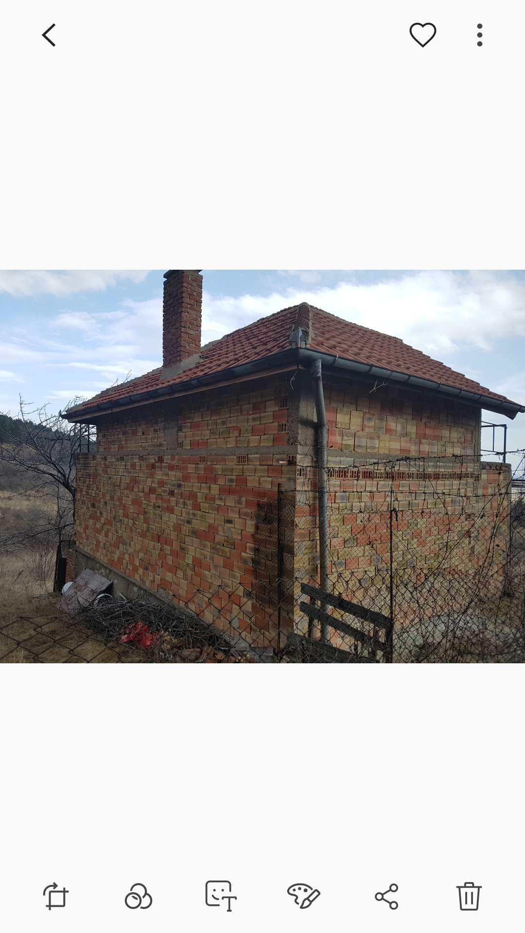

За да има решение, трябва да има задача. Вилата си стои и така,
още повече видимо няма нещо притеснително, освен че няма
конструкция. За сметка на това по стените няма врати и прозорци,
което ги прави по-здрави.
Ако инвестирате в колони и пояси, добре е да има и фундаменти.
Ще се направи инвестиция в сеизмичната устойчивост на сградата,
която функционално ще остане на същото ниво. В случай, че възнамерявате
да правите вътрешни промени, засягащи стените (които очевидно са носещи),
или промени, свързани с пристрояване и надстрояване, помислете дали да
не почнете от бял лист.

Вчера се изтрих, ама днес, все пак ще пиша. Стени от четворки не са носещи. Засега си стоят, но не се знае докога. И да си повторя вчерашния (изтрит ) пост... Какво, всъщност, питате??

А то сигурно ли е че няма колони отвътре?
Ако ще правим свободни съчинения по снимка, аз залагам, че е с двоен зид! На дясната фасада предпоследният ред под горна плоча е превръзката. Иначе трябва да са вентилация, ама що му е да стърчат половин тухла в стаята?

А бе до края на миналия век колко къщи има построени по тая технология и после узаконени - не е истина. Нищо и няма на вилата, ще ни загроби

Последното осезаемо земетресение във Варна е октомври 2010 - 4-4,2 по Рихтер. Горе-долу толкова се усети и Поповското 1986 г. /там 5,6/. Виж разрушенията в Попово и си представи какво е да си в къща без колони със зидове от четворки при 7-ма степен - около 1000 пъти по-силно земетресение от това, което някога сме усещали във Варна. Определено може да те загроби такава къща.
Значи, въпросът беше: има ли конструктивна грешка - ами има. Следва: решение ли е укрепване с колони - да, ако ти се дават няколко десетки хиляди. Ако ги изядеш и изпиеш, пък нищо не стане, си на кяр. Ако не ги дадеш, а стане лошото и ти падне на главата, ще ти е за урок. Като на турците 1999-та.

съб мар 07, 2020 9:52 pmschuldiner написа: Значи, въпросът беше: има ли конструктивна грешка - ами има. Следва: решение ли е укрепване с колони - да, ако ти се дават няколко десетки хиляди. Ако ги изядеш и изпиеш, пък нищо не стане, си на кяр. Ако не ги дадеш, а стане лошото и ти падне на главата, ще ти е за урок. Като на турците 1999-та.Абсолютно вярно! Слагат се на кантара нещата и каквото покаже. Ама тя постройката не струва толкова, колкото трябва да се дадат за укрепване, а при положение, че ще се ползва за вила, предусещам какво ще покаже кантара
