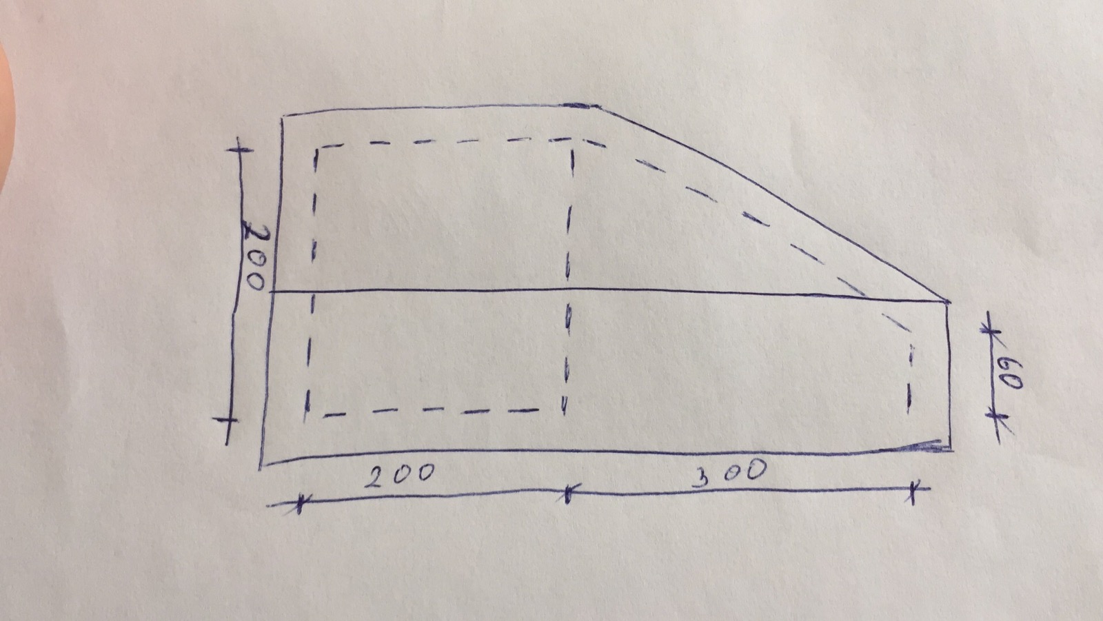

Ще поразсъждавам малко: освен едната столица под наклон и зарязването на ребрата под ъгъл един път при нея и втори за челна дъска... после всичко стандартно - олук, пола, фолио. Всеки първи двоен ред от летви за скарата спрямо скосяването. Тази чупка ще прорязва двойната скара и всеки следващ ред по нея ще е първи над полата/олука. Може и керемидите да се зарязват по ъгълчето, ако много надстърчат през олука, който също ще е в наклон.

ср яну 01, 2020 1:56 pmVanov88 написа: Здравейте! Искам да попитам, как може да се направи двускатен покрив с чупка? Качвам снимка на идейния проект. Моля дайте съвет, как се прави чупката при реденето на керемидите , с другата част ще се справя без проблем ,но там не ми е ясно ,как да стане. 0B0AA02A-4EDD-45DE-B1C0-E10DA21BB08E.jpegС билен капак. Вече има сух монтаж на билото и подмазано.
