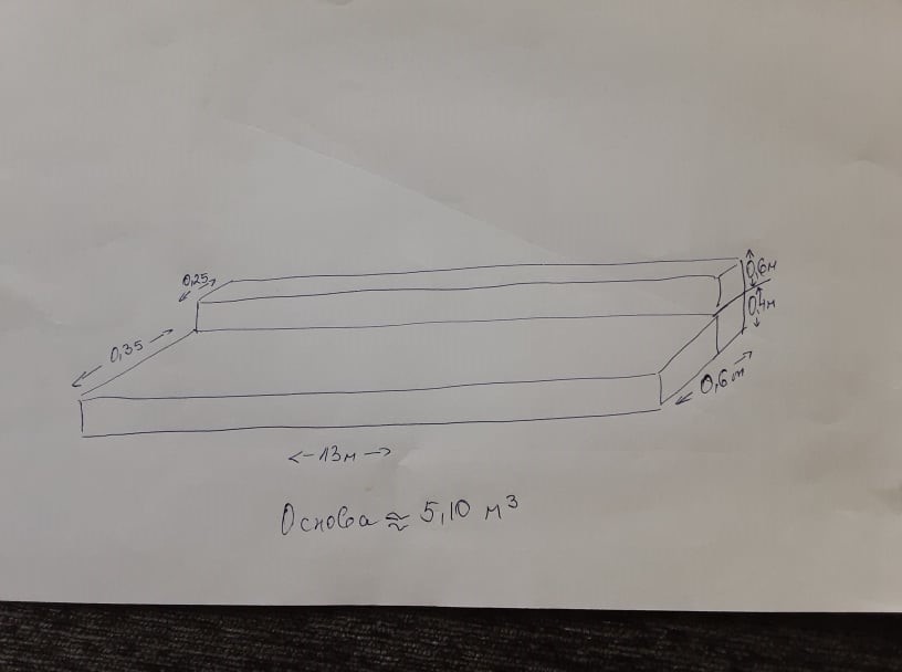

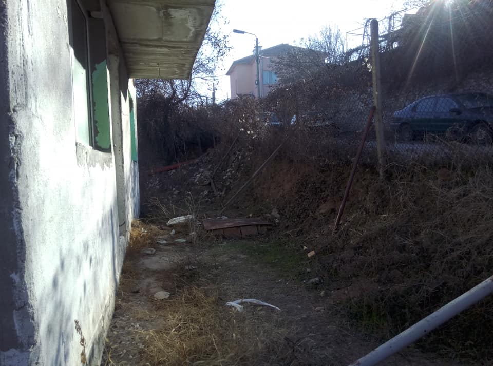

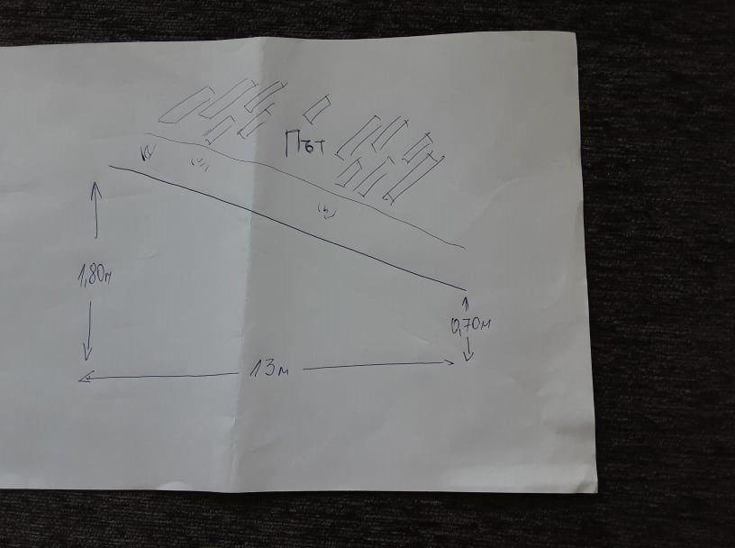

Здравейте.Предстои ми направа на ограда на вилата,която ще е по съвместимост и подпорна стена.Предпочитам да имам план от архитект и за направата ще потърся фирма,но преди това искам да имам информация за приблизителна крайна цена,защото финикийските знаци са ограничени и ако направата надхвърли това,с което разполагам ще изместим проекта в близкото бъдеще.Направил съм и груб чертеж на това,което искам,за да е по-лесно при обяснението.
Улицата до имота е под наклон и от кота 0 има разлика от 0,7-1,8 метра,като целия е дълъг 13 м.Основата на стената/ограда ще е с размери 13х0,6х0,4 със Бетонни колони 0,25х0,25 на всеки 2.60 м.Основата и колоните ще са от армиран бетон,като разстоянието м/у тях може също да е бетон или бетонни блокчета.И тук е първи ми въпрос,кое е по-добре-блокчета или да лея бетон?
Въпрос 2-Как вървят цените за работа,зидане или наливане на бетон и направа на кофраж на м2,става въпрос за село на 20-на км от Пловдив?
За колоните някъде четох,че желязо N14 е добре,но какво да ползвам за основата и за бетона м/у колоните?

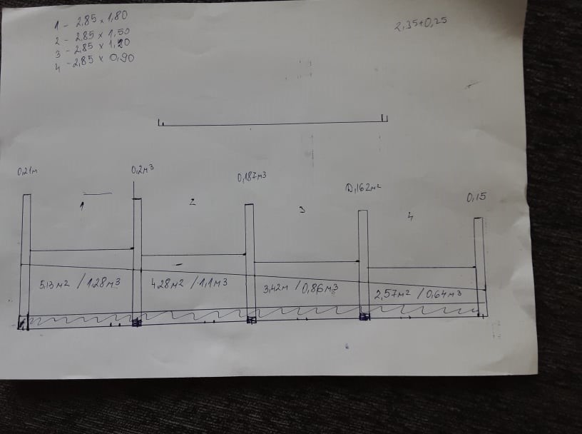

Написал съм кубатурата на основата и панелите,както и квадратурата на панелите,ако ще се зидат с блокчета,вместо да се налива бетон.
Наясно съм,че никой не може да се ангажира с цена,но идеята ми е да преценя дали да почвам с наличните пари.Колко би струвало план от архитект,ако не е някаква фрапираща цена от порядъка на 1000 лв,бих поръчал такъв,дори и да не започвам сега със строежа.
Благодаря
Снимка на мястото
Основа
Схема на оградата с квадратура и кубатура.Наклонената черта е пътя

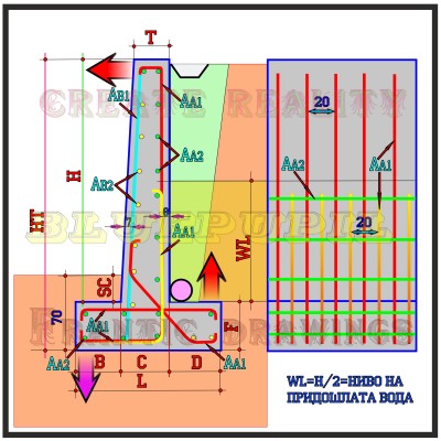

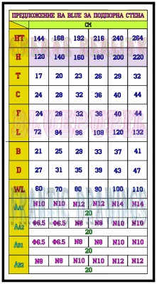

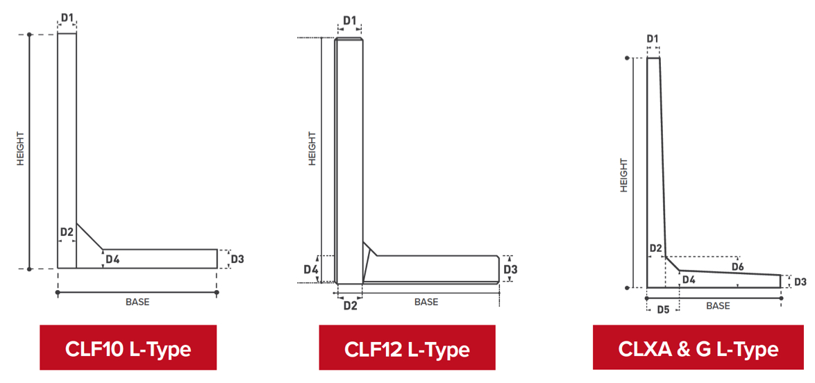

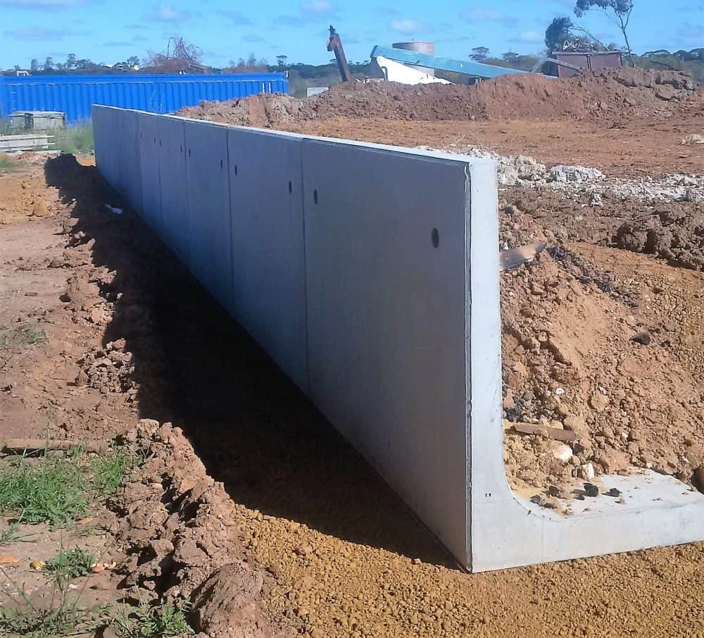

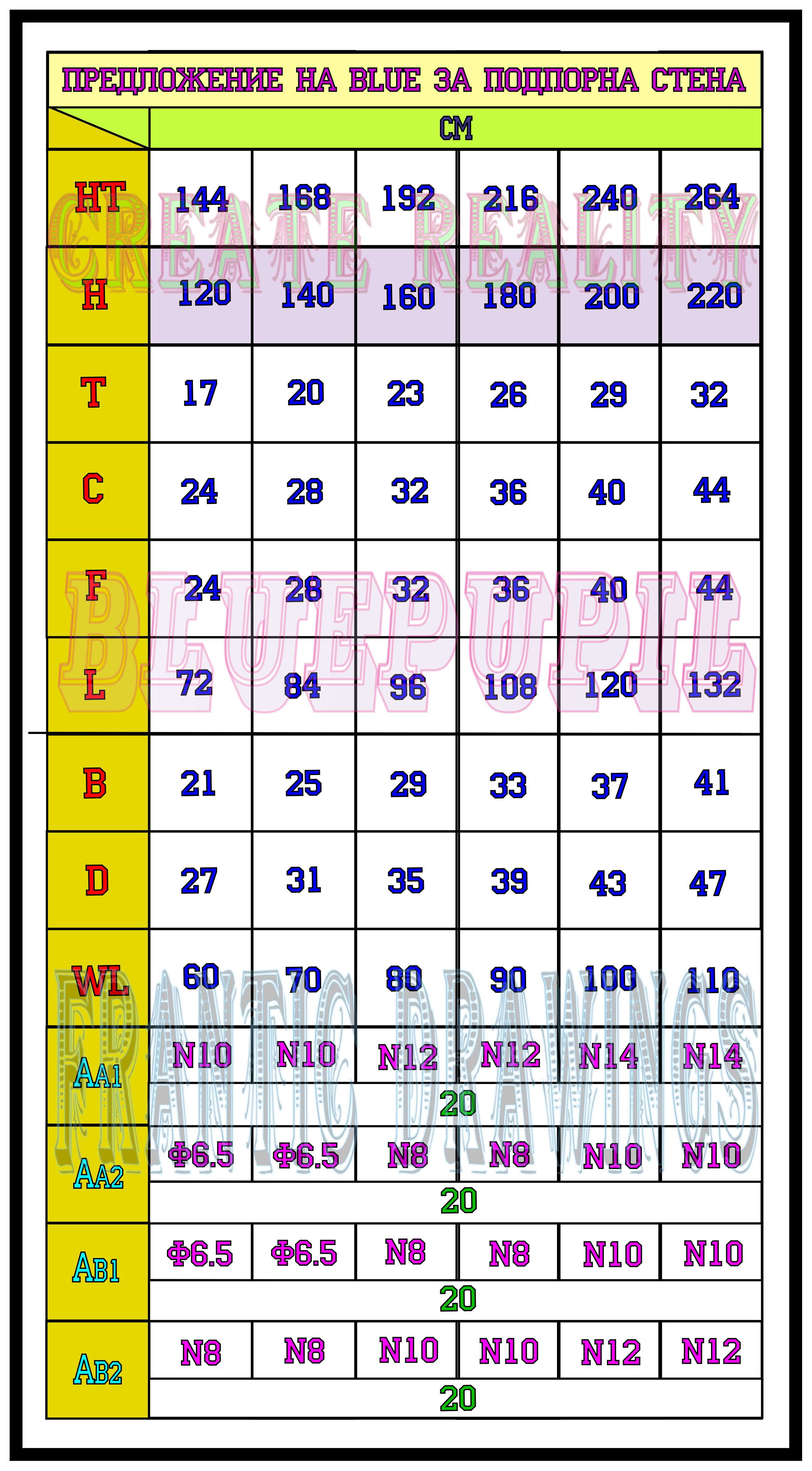

Типа на подпорната стена, дето
си избрал (обърнат L-shape) е
кошмар за всеки колега и
обикновено се прибягва към
нея единствено при строеж по
границата на имота, комбиниран
с невъзможност да се копае в
парцела на комшията.
В останалите случаи петата се
завърта, за да влезе под склона
и после се насипва.
При избрания от автора на темата
тип подпорна стена опасността от
преобръщане и подхлъзване е
значителна; Затова ширината
на основата е решаваща с-щу
преобръщане. Може допълнително
да се прибави и „зъб“ с-щу
подхлъзване.
В конкретният случаи и според
означенията на чертежа, тъй
като имаме променлива височина,
следните размери са абсолютния
минимим:
Height=180 Base=100;
Height=140 Base =80;
Height=100 Base =60см.
За височината на основата,
ширината на стената и
армировката, като се вземе
решение съобразно дадените
размери. :drinkers: :rolleyes:

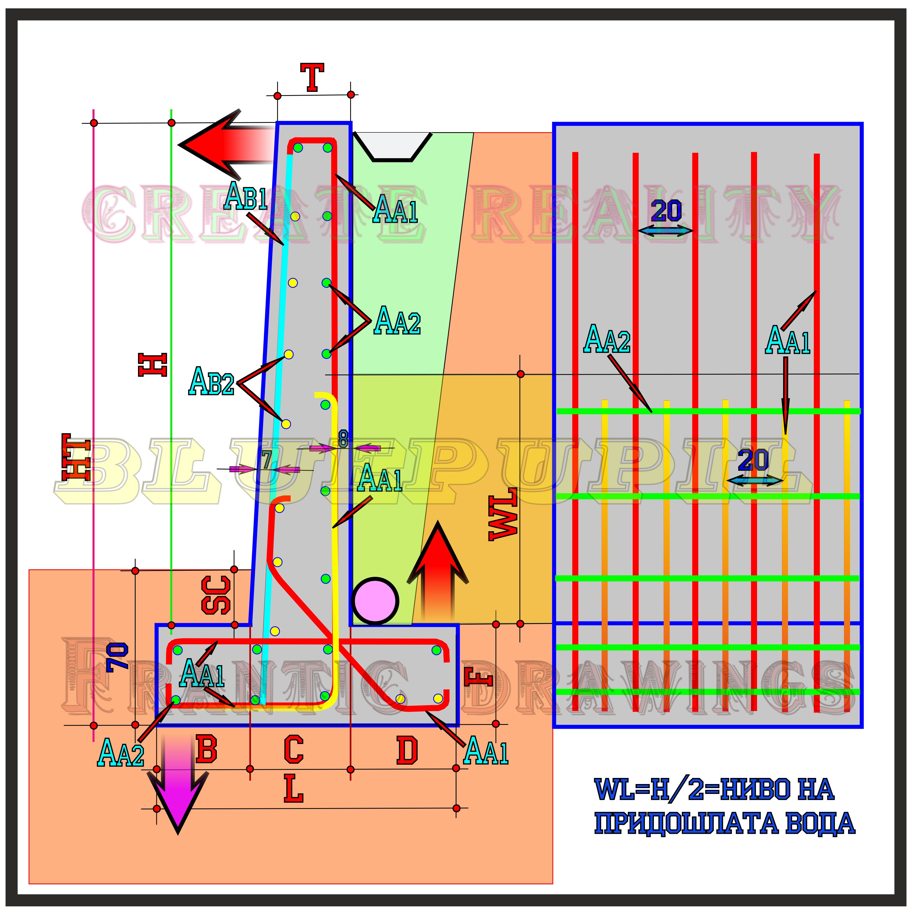

BLUEPUPIL - майстор
В ъгъла (Н=180см), ако няма
да има подпорна стена към
съседа, направи едно ребро.

BLUEPUPIL - майстор
ср авг 26, 2020 5:23 pmmarciano написа:
Височината от 1,80 е само от кота терен
до улицата, оттам още 60 см нагоре и става 2,40 м.
Предполагам,че тогава base ще е поне 1,50 м?
И аз така го разбрах. За подпорната стена
е важен хоризонталният натиск от пръстта,
която в случая достига до 180см; Надграждането
отгоре на ограда увеличава теглото и е
благоприятно по отношение на преобръщането;
Единствено при земетръс с посока на вълните
близка до перпендикуляра спрямо надлъжната
ос на подпорната стена, може да има проблеми,
ако елементите са по-тънки и/или основата не
е достатъчно широка и тежка (насипна пръст над
нея за допълнително тегло).
BLUEPUPIL - майстор
ср авг 26, 2020 4:50 pmBLUEPUPIL написа:
...следните размери са
абсолютния минимим:
Който може да се достигне
само след прецизни сметки,
иначе размерите ще трябва да
се поувеличат. :shock:
Имах един колега, който за подобен
тип стена тръгваше от размери, при
които стената и основата са с еднакви
височина и ширина- равнобедрен
триъгълник, ако няма „зъб“. :prost: :feuer:
BLUEPUPIL - майстор

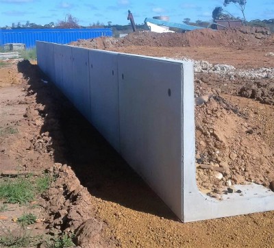

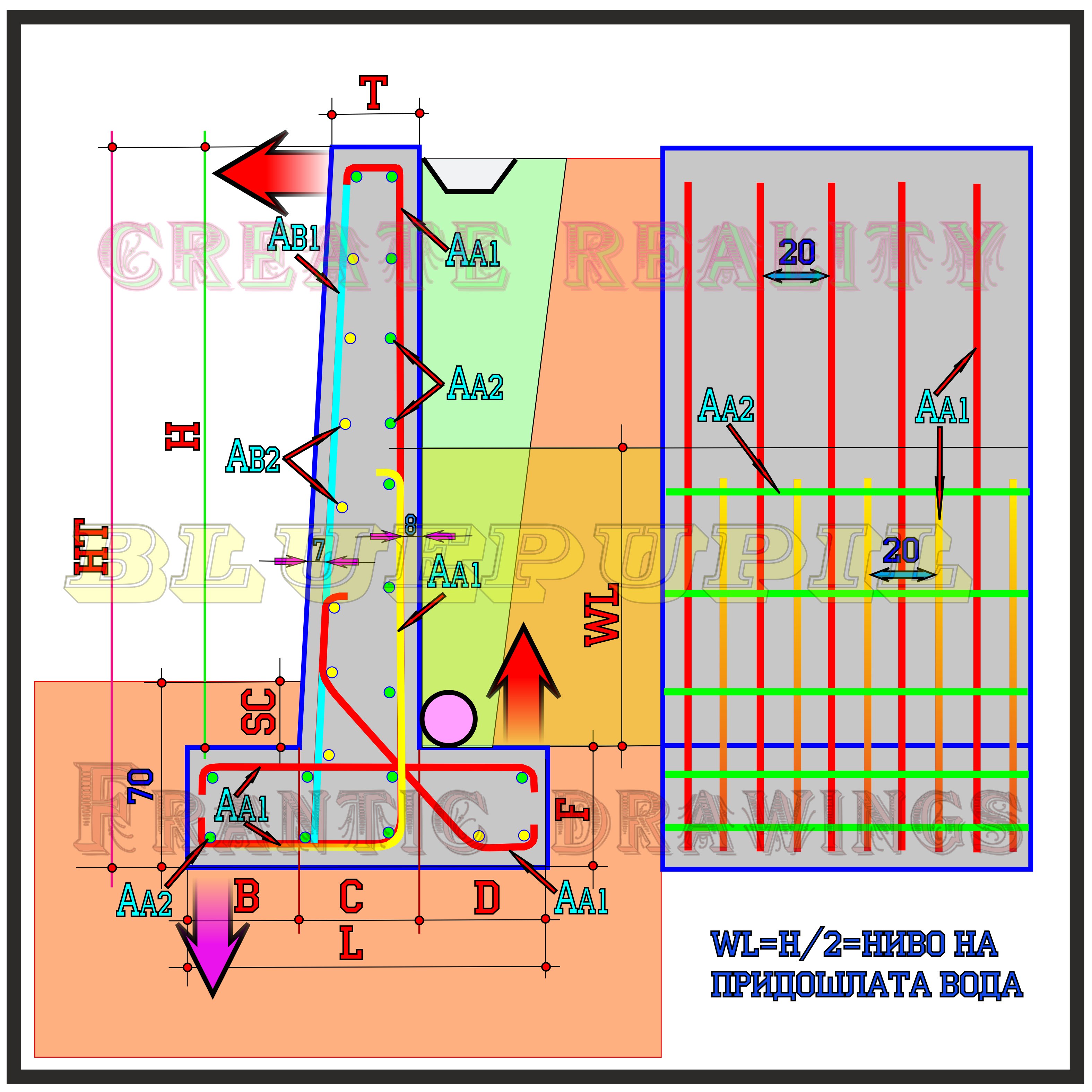

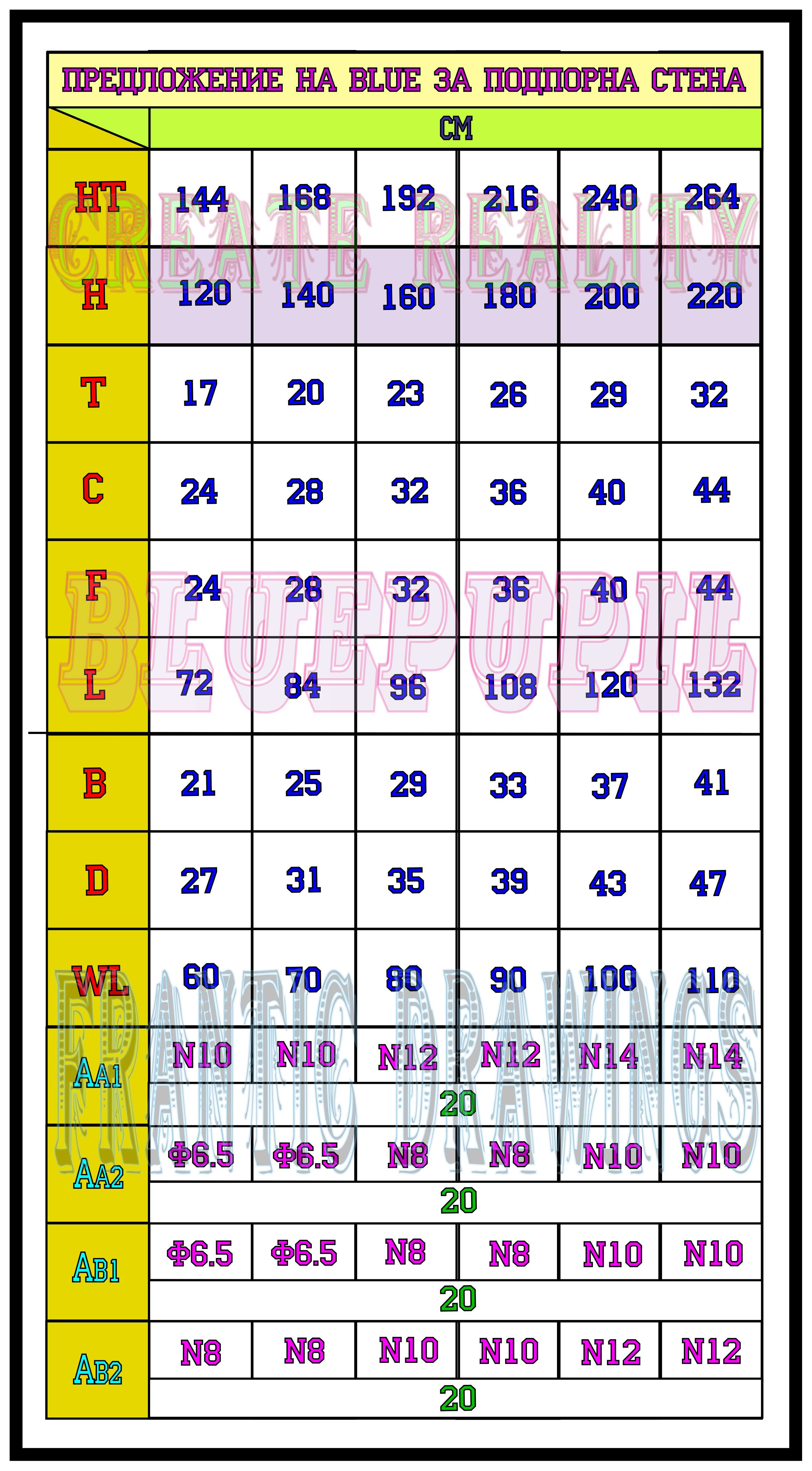

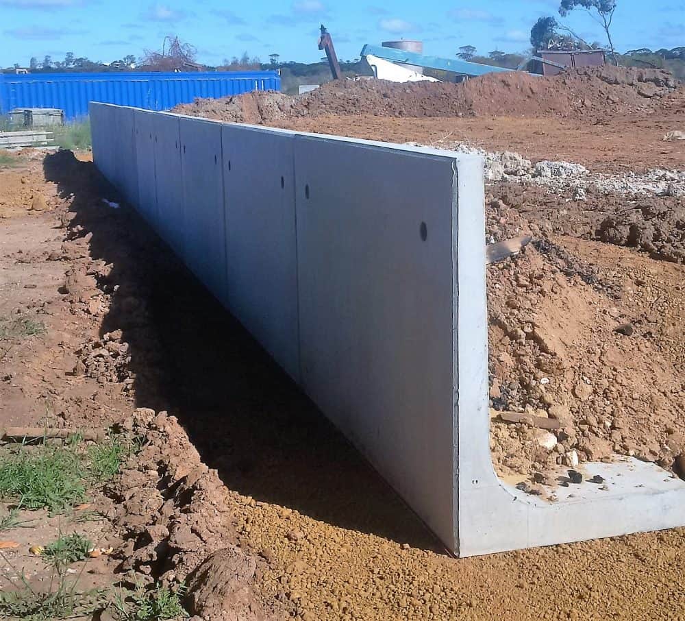

:idea: Ето я традиционната подпорна стена
за „безпроектно“ изпълнение :arrow:
BLUEPUPIL - майстор
:arrow: Улицата е тясна и като че ли няма достатъчна ширина за тротоар, което може да направи възможно, добре натоварен самосвал или камион превозващ, да речем тухли или бетонни блокчета, да се озове на 50см от подпорната стена и да упражни значителен хоризонтален натиск върху горната и част, опитвайки се да я преобърне. Ако това допускане е реалистично и ако се съобразим с него, ще трябва да поувеличим дадените размери дефинирани от мен като „абсолютен минимум“. :bear:
