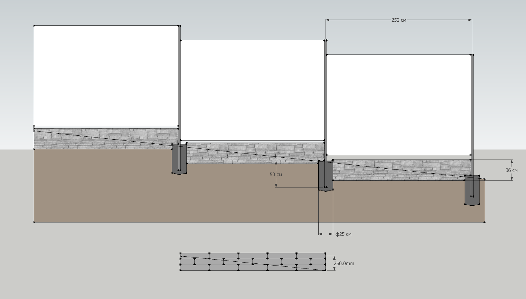

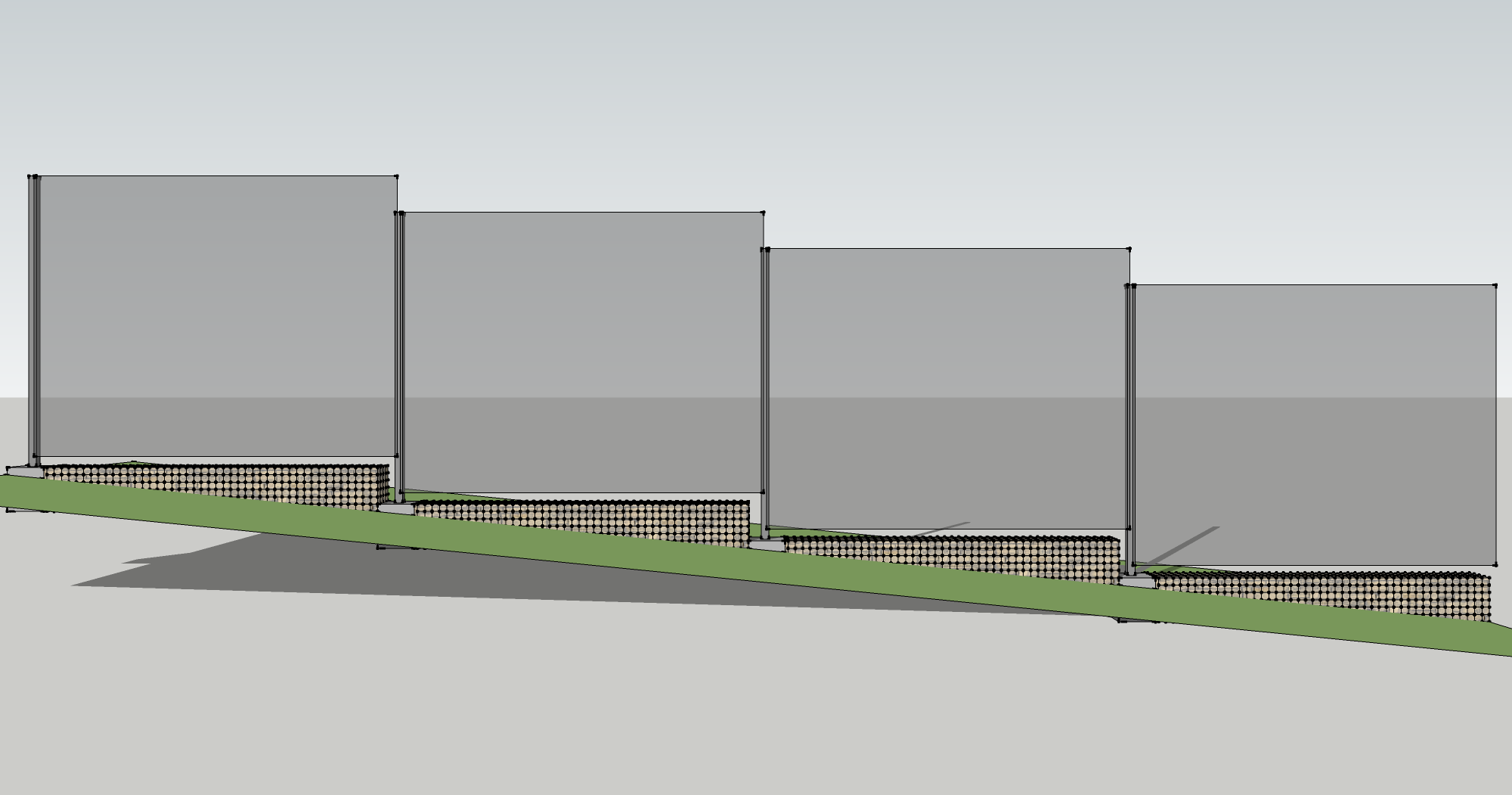

Обмислям да направя ограда със съседа (ок. 30м), със готови оградни пана и колове. Самите колове ще монтирам с точкови фундаменти в дупки ф250 в земята. В перспектива, по оградата ще има храсти / жив плет, и оградата и самия цокъл вероятно ще бъдат скрити от погледа след време.
Обаче, терена има лека денивелация по линията на оградата (ок. 1:10), и по-силна денивелация напречно на оградата. За да реша въпроса с денивелацията, трябва да направя цокъл. Обмислям следните три варианта:
- С габионни мрежи. Самите габиони ще огъна сам, от поцинкована електрозаварена оградна мрежа с диаметър на тела ф3мм и каре 60х100мм. Размерите на габиона ще са В=36см, Ш=30см, Д=250см. Габиона ще е частично вкопан в земята от към високия край на терена. Предимства: не се изисква механизация; дори да се изметне във времето, пак ще си стои естествено красиво. Недостатъци: живот около 40-50 години.
- Класически бетонов цокъл, В=30см, Ш=20см, Д=250см. Цокъла предвиждам да е вкопан 5 см в ниската и 30см във високата част на терена, и да представлява самостоятелни единици от по 250 см, така че да не е консруктивно свързан с оградните колове (да не компроментира линията на оградата дори да улегне / размести във времето). Предимства: не се сещам друго, освен че "така се прави". Недостатъци: изисква бетонпомпа/бетоновоз, доставка на арматура, приготвяне на кофраж (който след това ще артиса -> CO2++), мястото ще се превърне в строителна площадка, скъпо.
- Зидан цокъл от бетонови блокчета 50/25/10 см. В изкопаният канал в земята, ще насипя пясък ок. 10см, и отгоре нареждам блокчетата. Предимства: лесно за работа. Недостатъци: като се разкривят блокчетата след време, ще изглежда грозно.
- Друг вариант, като например вместо да правя цокъл, да режа оградните пана отдолу (с арматурна ножица) косо, така че да следват терена.
