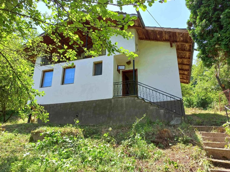

Здравейте,от години не съм писал тук,не че съм писал много,но винаги съм бил много доволен от съветите,които получавам . Накратко с жената най-накрая се сдобихме с вила.Купихме прекрасна къща на 30 години в село Черни вит,на 7 км.от Тетевен,бетонени плочи ,11 колони,абе яката работа,има малко работа по нея и смятаме да я почваме. Както са казали старите хора,къща се строи отдолу нагоре, а се ремонтира отгоре надолу,естетсвено ще започнем с покрива. Той няма видими течове,колкото може да се види,но няма дъсчена обшивка,а само греди,скара и керемиди. В таванската стая има ламперия ,а в другата,която никога не е ползвана няма нищо/нея мсилим да я пригодим за спане на деца,защото е ниска и даже искаме да я преградим,защото е доста голяма .
Та да започнем от покрива,който е 100 квадрата,ще се прави нова дъсчена обшивка това е ясно,гредите са ок,даже ребрата са от цели дървета ,а не от бичени. Главния въпрос е какво да е покритието,дали керамични керемиди или метални. Кеармичните вероятно ще са Младост,не Брамак или Тондах /скъпи са ни/. За метални съм се огледал в румънските Bilka. Миналата година по това време бяхме в Карпатите, Брашов и околностите,там 90% от къщите са с такива,явно са ок за планинския климат/това го взимам предвид местоположението на нашата къща/. Изчетох доста теми тук,но повечето са стари,та ще съм радостен да науча новостите на тема покривна система.
Сега да поговорим и за таванската стая,която не е ползвана,трябва да се измаже,защото е на тухла. Въпроса е да мажем ли,или направи гипсокартон по стените и преградната стена да е от гипсокартон ? Смятаме да сложим капандура ,защото няма никаква естествена светлина.

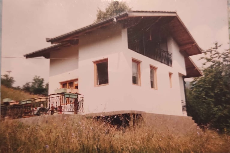

Това покрива,снимката е стара,когато къщата е била нова.

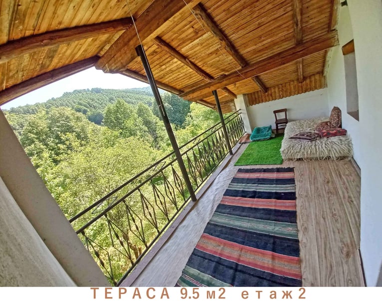

238137380_1151214889037383_1210347402519295944_n.jpg Терасата на втория етаж

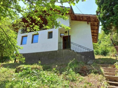

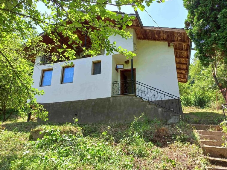

240533582_532333391307377_2926418882554191163_n.jpg Това е фасадата

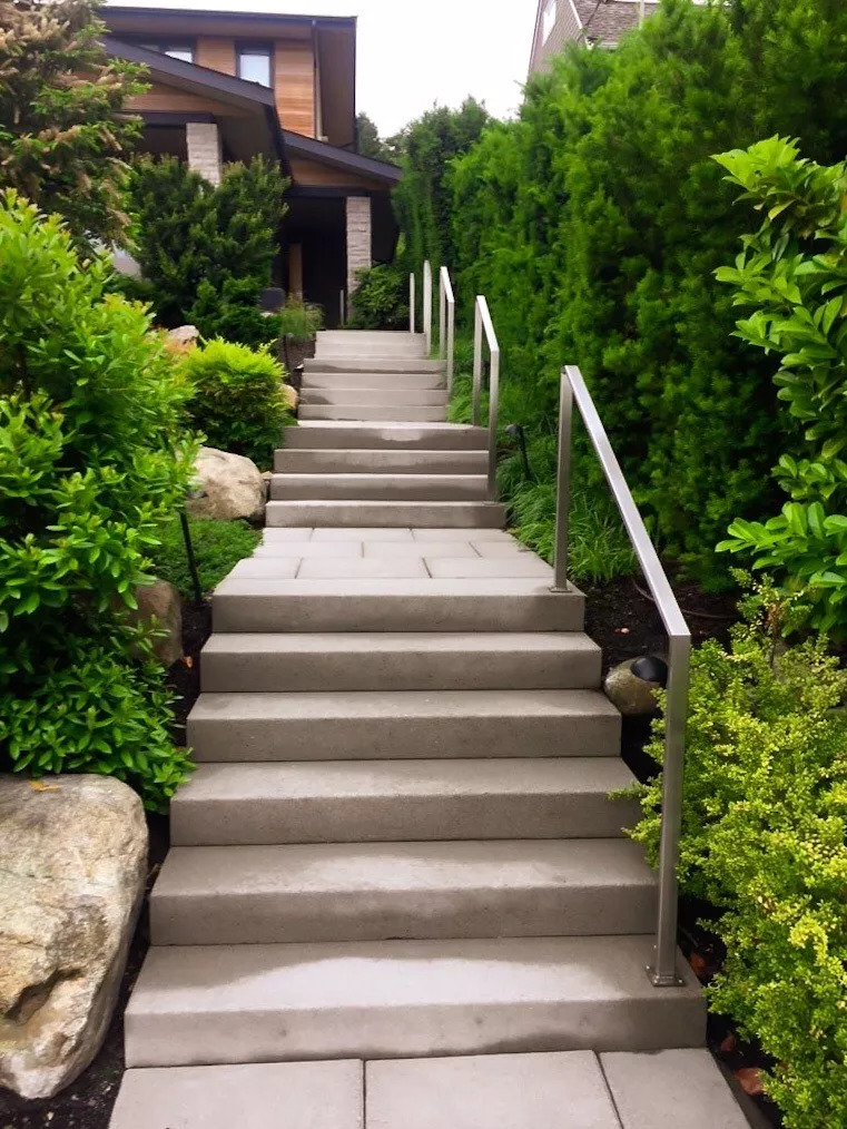

BLUEPUPIL - майстор
Много стъпала и все с голяма височина.
Вертикалната планировка е за спортисти
от хвъркатите дисциплини.
...Затова започни от стълбите!

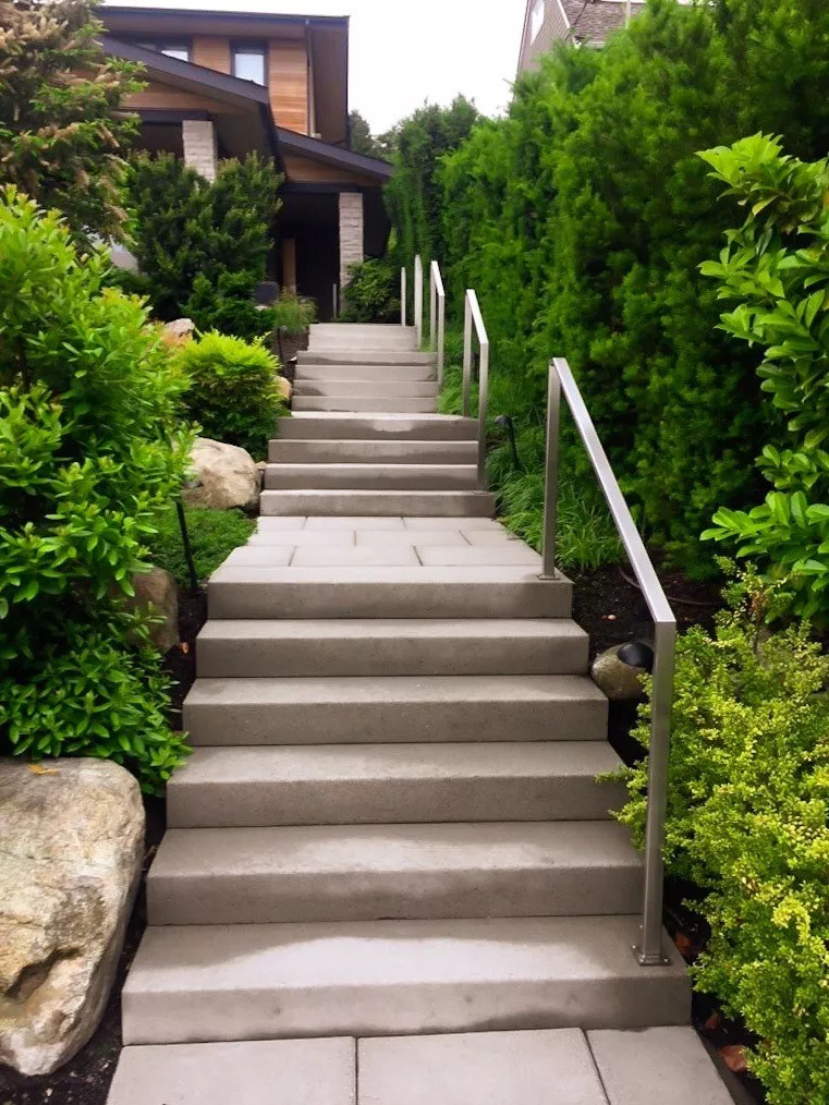

Ето материал за вдъхновение,
хем се преодоляват големи
височини, хем се стига до
най-горната площадка без
сериозни охлузвания, натъртвания,
счупвания и кръвозагуби:

Ама пък чардака е намба уан =D>

пет сеп 17, 2021 7:34 pmBLUEPUPIL написа:
Ами да ви кажа честно,в Черни вит няма много равни парцели,ако познавате селото и разположението му,ще знаете. В случая стълбите не са проблем на никого,ако конкретно става въпрос за задните,и аз си мислех за някаква промяна,но не мисля,че това е най-важното. :yawinkle: :yawinkle: :yawinkle: Идеята ми беше да получа някаква актуална информация и идеи за покрива,но докато се случи ,ще сме готови.
Това беше една от причините за покупката :mrgreen: :mrgreen: :mrgreen: :mrgreen: особено ако питаш жената :mrgreen: :mrgreen: :mrgreen:
resistbody - майстор
Керемидите не е задължително да ги сменяте ако са здрави, 30г не са нищо за едни хубави керемиди...
ulieliadi - специалист
Явно се гони и някаква визия, която със старите керемиди и варта по капаците, няма как да бъде постигната.
Аз мога да дам съвет само за стените да бъдат от ГК - по-леко, по-бързо,по-сухо и по-лесно. Също капандурата нека е покривен прозорец, един, два, три и т.н.
BLUEPUPIL - майстор
съб сеп 18, 2021 7:55 pmmury написа:
ако конкретно става въпрос за задните и аз си
мислех за някаква промяна, но не мисля, че
това е най-важното
:arrow: Напротив проблем са, защото не отговарят
на удобните стандарти и влошават драстично
качеството на обитаване. В този контекст
влаганено на пари в имота, без да се оправи
достъпа вкл. и до прекрасния чардак е
неоправдано и е нерационално инвестиционно
и строително поведение.
:shock:
:idea: Но щом искаш преминаваме към покрива.
Ребрата над двата попа на чардака,
имат нужда от дублиране с още едни
под тях, да влязат между столиците,
за да се осигури хоризонтална
стабилност и в това направлетие.
:cool:
Ако ще правиш таванския етаж спален, то най-добре е да вкараш витите стълби вътре, а отзад вратата може да я ползваш за изход на една тераса с метална конструкция. Зимата няма да е ок да се спускаш по заледените стръмни стълби за да се изпикаеш нощем :wink:
mury - напреднал
нед сеп 19, 2021 12:03 pmresistbody написа:
И аз така си мисля, но майсторите казаха, че ще има доста изпопупени при раздигането и после няма намиране на такива керемиди. Ще го обсъдим отново при огледа следващия уикенд.
